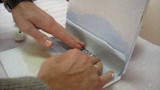

проклейка углов лентой.
выдержка из инструкции ГИ кнауф. сначала грунтуем всю поверхность подлежащую ГИ, далее проклеиваем углы.
Предварительно, места стыков стен, стен и пола обработать КНАУФ-Флэхендихтом и в еще свежий слой гидроизоляции уложить изоляцион- ную ленту КНАУФ-Флэхендихтбанд, загладить шпателем проступившую через сетчатую основу ленты гидроизоляцию. При использовании само- клеющейся изоляционной ленты, её укладывают на высохший первый изолирующий слой гидро- изоляции перед нанесением второго
видео инструкция. лента и материал другие, но принцип тот же. гидроизоляция углов Изолекс.AVI
