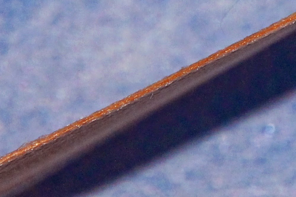

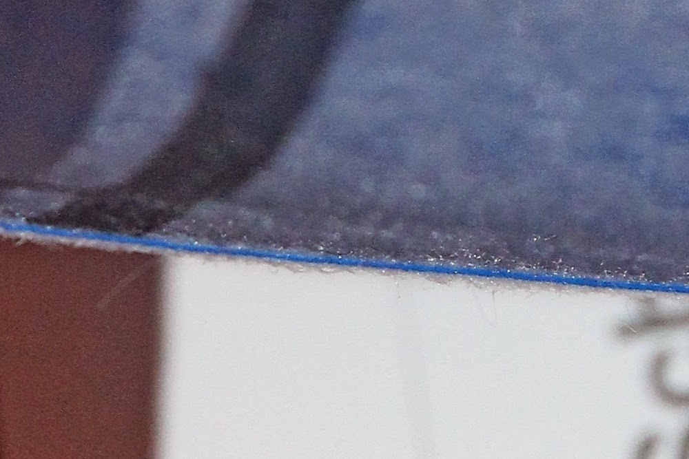

Купил немного тряпки Kerdi. Ну не совсем керди, и совсем не тряпка. Сказали такой же но гораздо лучший мех - Botament. С того же завода, где и Schluter свою керди заказывает. Так ли это - не знаю, но материал внешне очень похожий (образцы керди щупал), тоже немцы, цвет другой :)
Представляет собой довольно толстый и плотный пластик (ПЭ), с впаянным с обеих сторон нетканным материалом. Толщина примерно 0,5мм вместе с волосней. Волосня нужна для адгезии с плиточным клеем или обмазкой. Просто оторвать волосню от пластика не получается, не подцепить много. Отдельный волосок рвется.
Дали папок с образцами продукции Schluter (фотки папок кликабельны для максимального разрешения).
Kerdi
Простой керди гораздо тоньше рулонного (в папках его не нашлось, давали так кусок трогать. на ощупь такой же как синий Botament) Образец был в виде двух кусков склеенных плит. клеем. Разорвал без особого надрыва, что настораживает.
Надо будет поэксперементировать со склеиванием и разрывом купленного Botament. Клей Superflex Eco KERAKOLL тоже купил, им бы и пробовать. но он 2л, и как развести очень малое количество - не простая задача...
Если волосня будет легко рваться руками, то от плана положить единый кусок под всю душевую зону откажусь, сделаю только углы и пластырь на трап. И водорозетки.

z0rg написал : Разорвал без особого надрыва, что настораживает.

z0rg написал : Надо будет поэксперементировать со склеиванием и разрывом купленного Botament
А что производитель предлагает для склеивания "тряпки"? Сегодня поставил смеситель в ванной, думал снять клип, как вода стекает в трап(до куда дотянулся лейкой), но давление слабенькое, а гидрофор где-то на следующей неделе поставят :confused:
