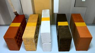

ГКЖ-11 – это кремнийорганическая жидкость, образующая на поверхности защищаемых конструкций бесцветную полиалкилсиликоновую пленку Применяется для придания водоотталкивающих свойств строительным материалам и изделиям, для поверхностной обработки зданий и сооружений
rubalex написал : согласно инструкции
Гидрофобизатор ГКЖ-11 относится к малоопасным веществам
egal_novice написал : На сколько ее хватит?
Срок службы покрытия составляет не менее 15 лет (по другим данным 5-10 лет). [Эксперимент с гидроизоляцией "Гидрофобизатор".](http://www.youtube.com/watch?v=vOK2F1fG3Vk "Эксперимент с гидроизоляцией "Гидрофобизатор".")
