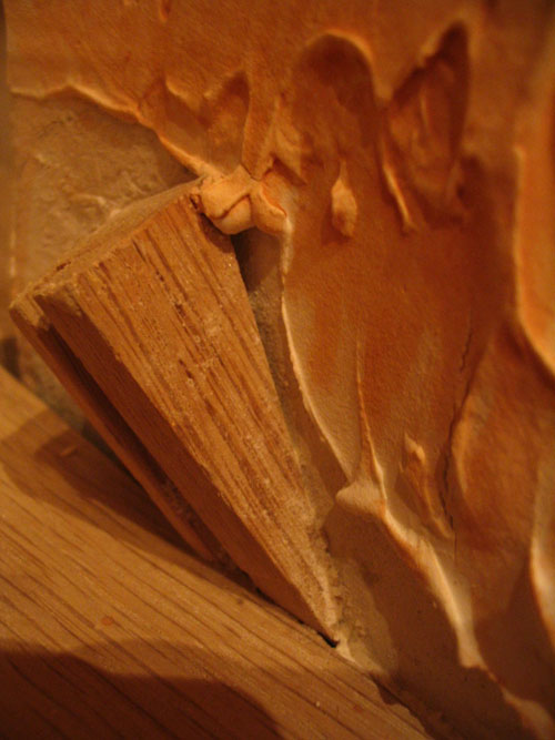

Не, насчет красоты, тут Вы не правы, выглядит как-то не очень! Кстати, похоже, все-таки, покрыто, как минимум, в два слоя. Вчера наблюдала, как паркетчики лакировали плинтуса, теперь могу оценить,
как выглядит дуб на разных стадиях окраски.
А насчет красиво, это - в приложенной картинке - на стыке работ по штукатурке и паркету :-)
