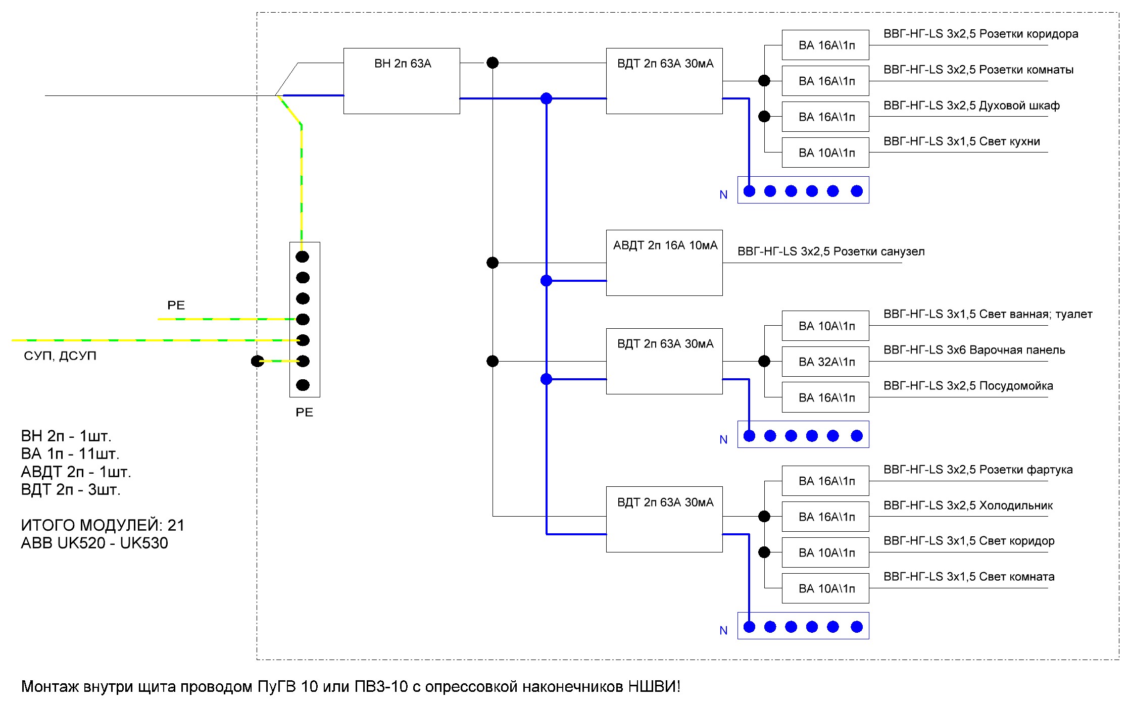

еще вопрос:выбор однополюсного узо на варочную панель или двухполюсного отчего зависит?и как правильнее и если розетка в коридоре одна, то их может объединить с розетками комнаты, и использовать их автомат на кондей

Автомат на варочную желательно ставить двухполюсный, но установка однополюсного также допустима. Тонкую разницу между 1P и 2P Вам знать необязательно :)

Согласен, только цена на 6А выше чем 10А :(. На форуме была тема, есть ли смысл ставить на свет 6А вместо 10А. Пришли к выводу, что толку от этого нет. Но мне 6А на свет тоже больше нравится, хотя непринципиально :).
Олечка написал :
- холодильник - отдельная линия под ДИФ или АВ+УЗО.
Согласен, вот только узнать что оно сработало можно при открытии холодильника, или ставить некую оповещалку. Посиму холодильник вешаю в основном с освещением, дабы быстрее обнаруживать его обесточивание. Если ТС не критично потратить + 2000р на АВДТ, то проблем конечно нет.
Олечка написал : И еще: в корпусах серии UK выполнить разводку 10-ой ПУгВ вряд ли получится. Подойдет Прагма (150 между ДИН), U или что-то подобное.
Возможно вы правы, я взял серию UK500 исходя из цена качество + CS-CS её хвалил раньше.
filel написал : Пообщались с Электриком-убеждает что узо на 63 ампера слишком мощное и проводка сгорит....
Наверно надо другого электрика искать :(. На форуме можно посмотреть кто рядом с вами находится и всё будет сделано как положено.
filel написал : еще вопрос:выбор однополюсного узо на варочную панель или двухполюсного отчего зависит?и как правильнее
Вы главное смотрите, чтобы ВДТ и АВДТ были электромеханические.
filel написал : и если розетка в коридоре одна, то их может объединить с розетками комнаты, и использовать их автомат на кондей
Можно. Просто иногда бывает так, что в щит завести эту розетку проще, чем делать соединения в распаечной коробке, или за механизмом в подрозетнике, или на клеммах самого механизма. В идеале, распаечных коробок лучше не делать, посиму пусть электрик старается соединять всё в самом подрозетнике за механизмом.
p.s. Ещё повторюсь, если в бюджете сильно неограничиваете себя, то можно ещё дорисовать схему. Холодильник на отдельный АВДТ повесить (~+2000 руб), реле напряжения можно поставить (~+1900 руб).

Дом новостройка, посиму скорее всего штука бесполезная будет, разве что "электрик" влезет да напакостит в щите или во ВРУ.
p.s. Был бы в УЗМ вольтметр (который уже давно обещали), ради его можно было бы поставить :).

filel написал : От типового отличается тем,что у нас добавлен кондиционер,сушильная машина со стиралкой в ванне.
Для стиралки и посудомойки нужны отдельные силовые линии 2,5 мм.кв. АВ согласно паспорта. Приборы серьезные (с водой) работать будут и без присутствия человека. УЗО, ДИФ обязательно.

Bladiclab написал : Для стиралки и посудомойки нужны отдельные силовые линии 2,5 мм.кв. АВ согласно паспорта. Приборы серьезные (с водой) работать будут и без присутствия человека. УЗО, ДИФ обязательно.
Стиралка и посудамойка на своих отдельных линиях (по схеме всё видно). Только так как стиралка стоит в санузле и там ещё будет сушилка, на всё это выделен свой АВДТ 16А 10мА.

я тоже подумала,что стиралка с розетками санузла под одним автоматом или дифф АВДТ подразумевает,что они защищены по отельности?
07.09.2014 в 10:04:35
filel написал : я тоже подумала,что стиралка с розетками санузла под одним автоматом или дифф АВДТ подразумевает,что они защищены по отельности?
В схеме есть АВДТ 16А 10мА (Розетки санузла) - это ваша ванна со всеми розетками и приборами в ней. Ведь в ванне будет стиралка и сушилка отдельно стоящие + будет допустим 1 розетка для фена/бритвы или чего там ещё. Правильно? Если это всё будет работать одновременно (в стиралке и сушилке совпадут циклы нагрева и будет работать ещё фен), то есть вероятность, что АВДТ сработает. Но чтобы это всё совпало, нужно постараться. Можно конечно вместо АВДТ 16А 10мА поставить ВДТ 40-63А 30мА (что не по фен-шуй для санузла), после его поставить 2х ВА 16А 1п, к одному подключить стиралку, к другому сушилку, розетку в ванне для разных нужд подключить с любым из этих потребителей.
