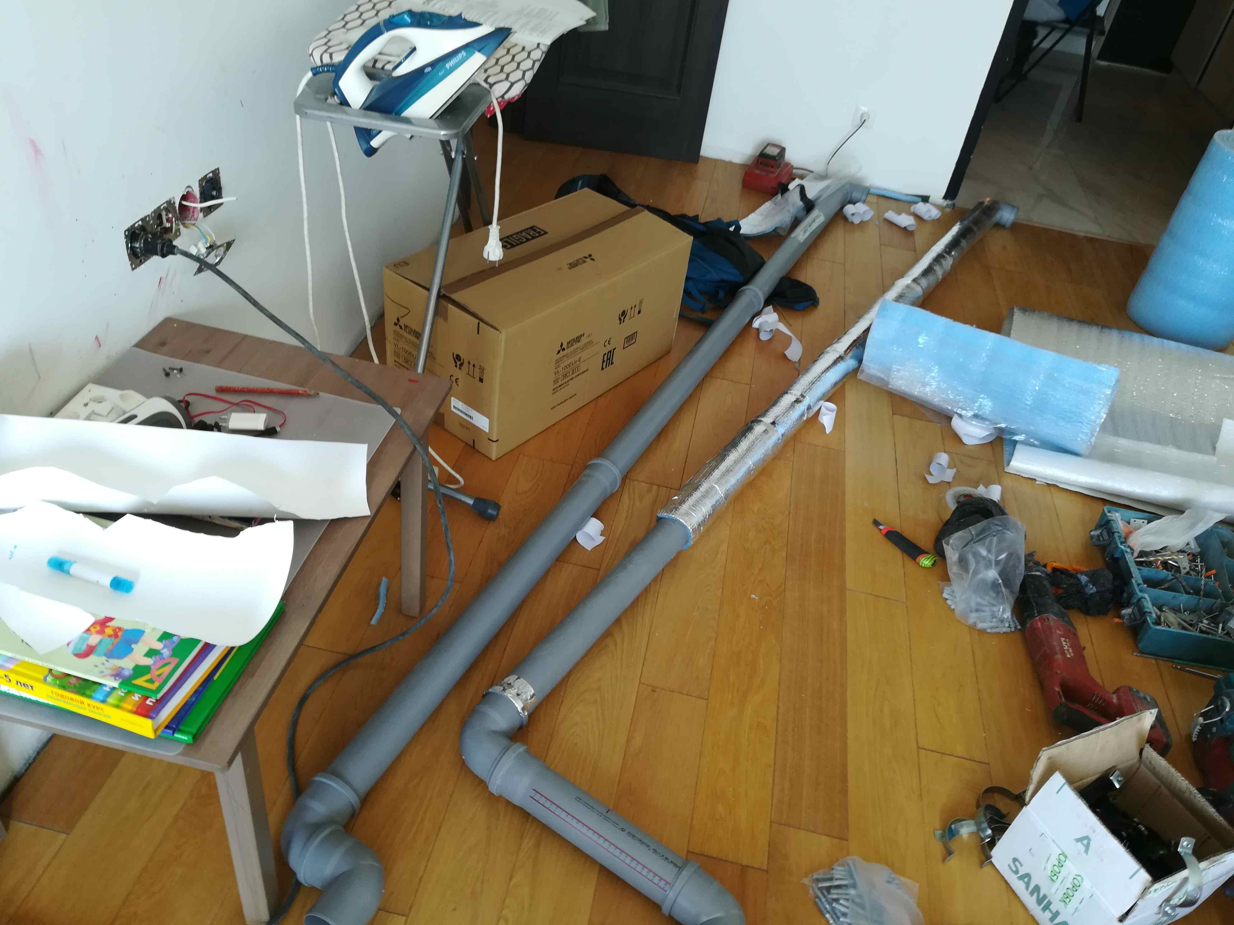

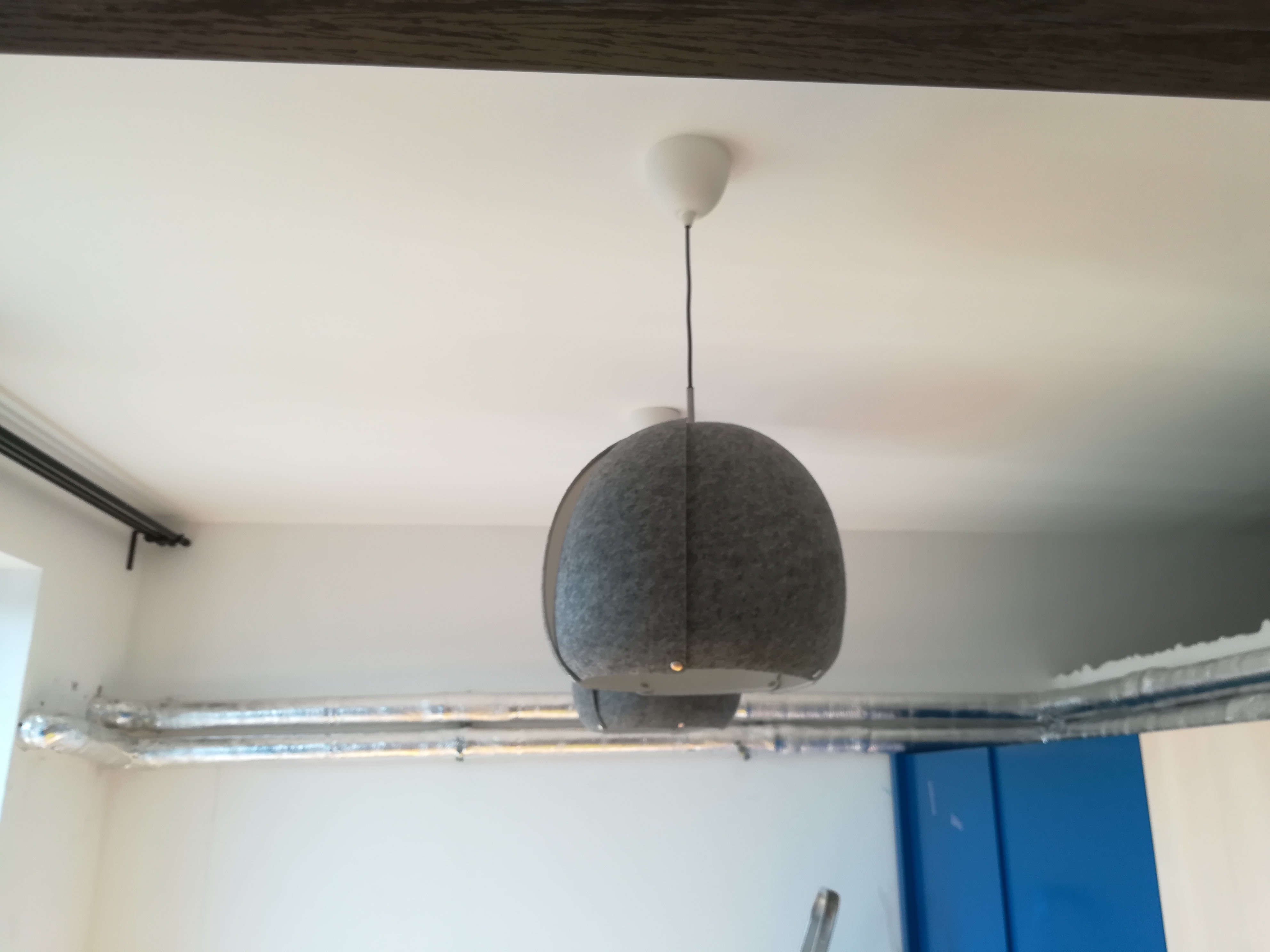

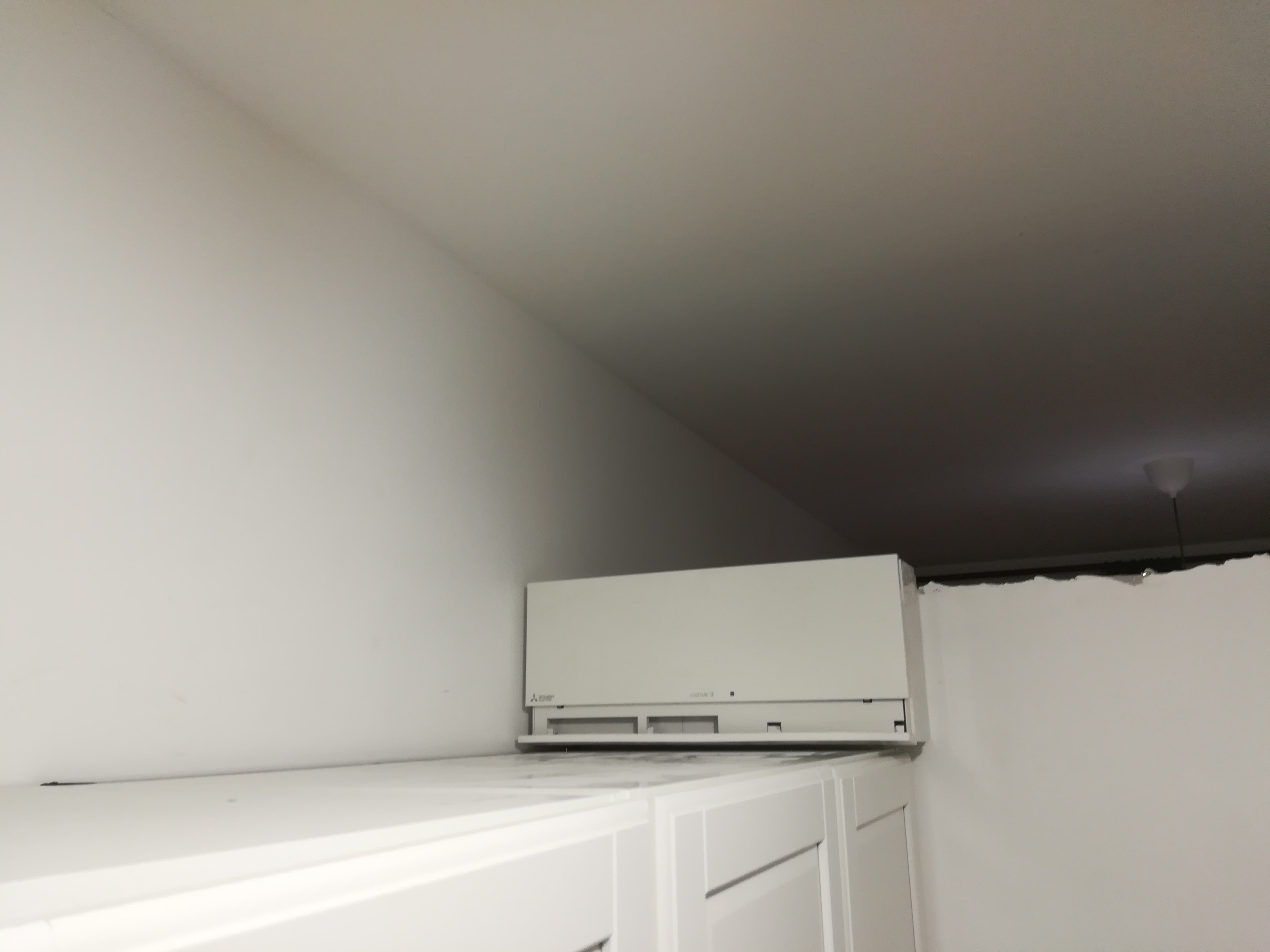

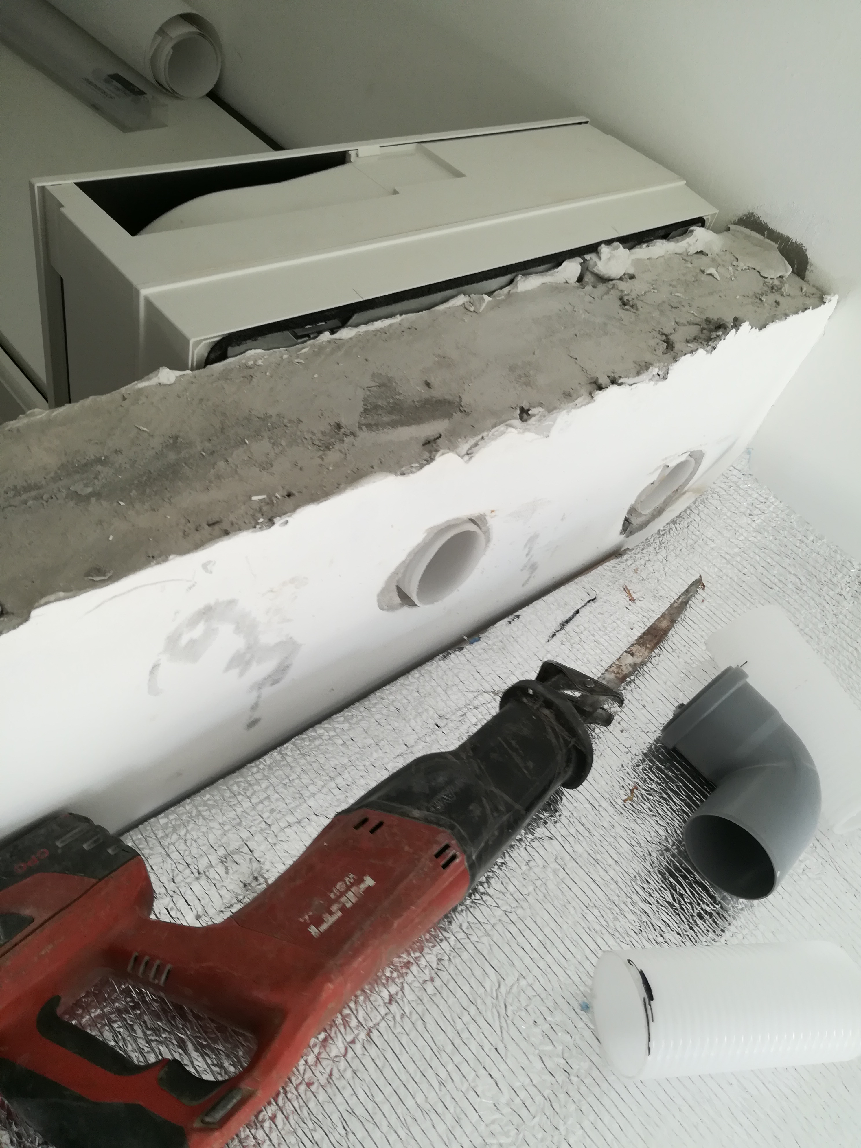

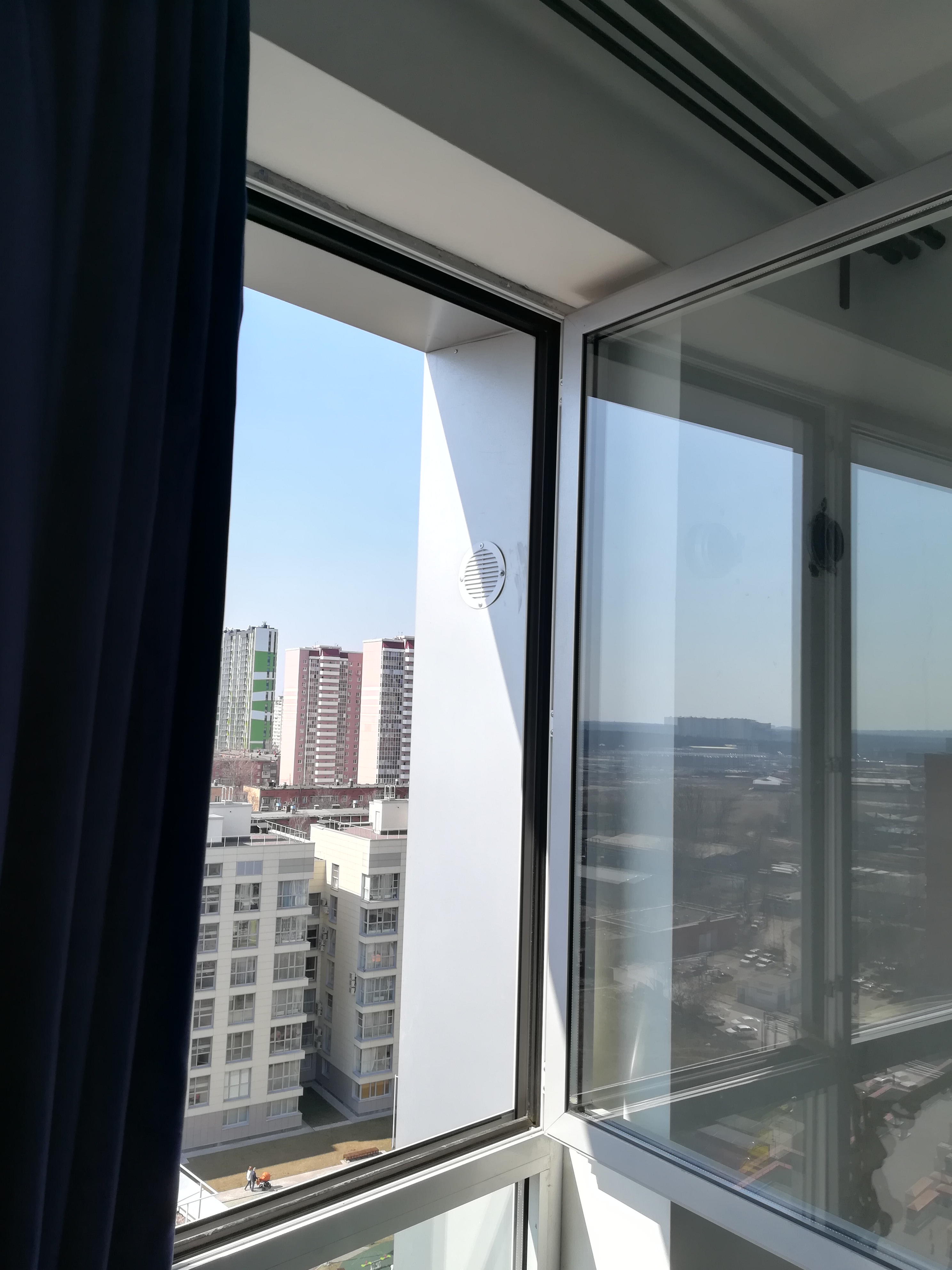

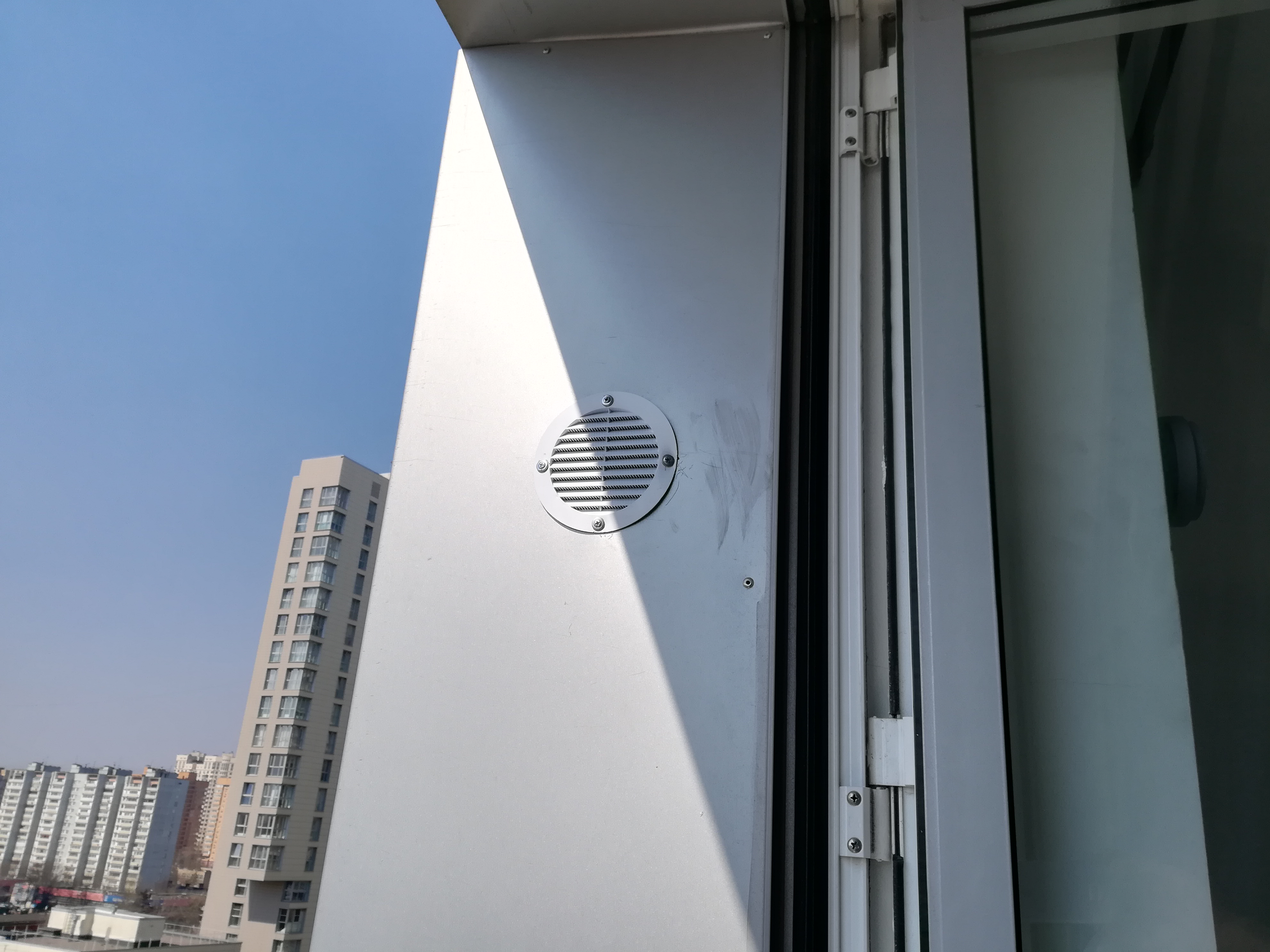

За это время я уже поставил кучу lossney vl-100 и ни одной жалобы на шум, правда цена стала около 21000руб. И появились лоснеи вертикального исполнения, правда у них производительность 50 кубов в час, но зато сверлится не два, а одно отверстие д130.И устанавливать любые лоснеи можно далеко от уличной стены.(пусть это и является нарушением правил их установки). Недавно поставил lossney vl-100 в спальне, в 8метрах от уличной стены, все прекрасно и не шумно работает, шум, как от кондиционера, две скорости, народ не жалуется, потому что это чуть слышный шум.
