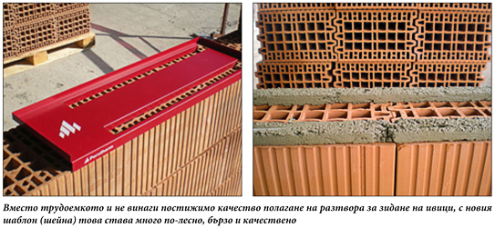

jekasus написал : http://napravisam.net/wp-content/uploads/2013/04/310.jpg
Да, что-то типа этого, только я делал сам из алюминиевой трубы профильной (грубо говоря квадрат) 12 мм. Завтра постараюсь сфотать и выложить

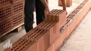

Вот как этот блок уже располовиненный выглядит. А так-то он изначально по размеру такой же как 51-й блок. Колется вдоль и получается зачин для угла и проемов. Т.е. на один ряд четырехугольного дома необходимо 2целых блока
Изображение из фотоальбомов E1.ru Второй ряд начинается соответственно с такого же половинчатооо блока, только установленного перпендикулярно первому, и тогда получится смещение, то ьишь перевязка, рядов.

Вот кондуктор для кладки поротерма Обыкновенная рамка. Искажения - это из-за камеры.Изображение из фотоальбомов E1.ru

DennisVV написал : Вот кондуктор для кладки поротерма Обыкновенная рамка.
А в чем его назначение ? Чтобы раствор не вываливался за габариты блока?

GEO-Tr написал : А в чем его назначение ?
Mortar Slider Porotherm 25 N+F Light "Mortar Slider Porotherm 25 N+F Light"

С фирменной вещью - понятно, а вот самопальная рамка у Дениса ?

Тот же принцип. Предполагаю ;)

Равная толщина швов, как следствие предсаюмость расхода цемента и песка. Т.е. положил рамку на ряд блоков, в нее ЦПС, и снял лишнее правИлом. Все. Везде одинаковый шов.
