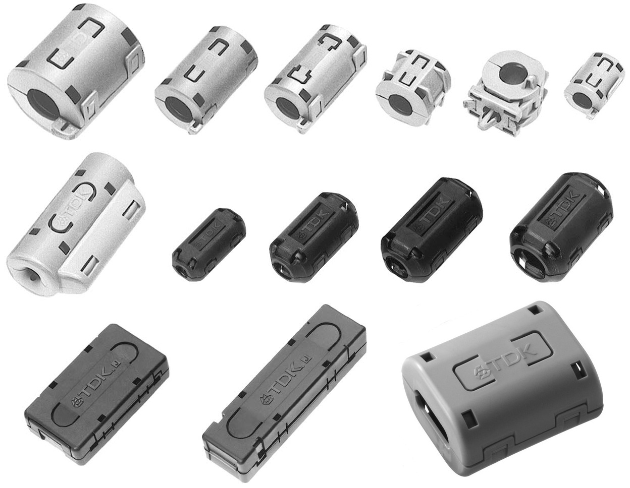

P.S.
Зомбоящик марки LG-SmartTV (порядка $900) соединен с блю-реем (Филька что-то в районе 120-150 баксов) "обычными" RGB-хвостами за $30. Переворачивание вилки в блю-рее (т.е. меняем местами фазу и ноль) - дает различимый невооруженным глазом "снег" на картинке, когда включается холодильник (оригинальный Либхерр 2011 г.в.) или работает вентилятор ("галимый китай" за $10). Про дрель вообще речи нет - наличие снега гарантировано независимо от положения вилок. Париться по поводу, у кого из них дерьмовый БП - не лучшая идея (технику покупал не я). Простой грин-лайновский стаб ($70) проблему решил полностью (по крайней мере, снега больше не наблюдается - даже при включении дрели).

19.09.2014 в 13:49:33
Скорее всего, стаб просто работает как катушка индуктивности в сетевом фильтре. Большая такая катушка. Я тоже сетевой провод на какой-то первый попавшийся магнитопровод наматывал, когда у меня ЗАС от включения конвектора глючил =)) помогало.

ailcat написал : Переворачивание вилки в блю-рее (т.е. меняем местами фазу и ноль) - дает различимый невооруженным глазом "снег" на картинке, когда включается холодильник (оригинальный Либхерр 2011 г.в.) или работает вентилятор ("галимый китай" за $10). Про дрель вообще речи нет - наличие снега гарантировано независимо от положения вилок.
Добавлю.... поворот вилки и улучшение часто указывает на то, что нет ферритовых фильтров на сетевых шнурах....
Иногда помогает их поставить
или ферритовое кольцо помощнее ломаем пополам, и тогда можно сделать несколько витков сетевым шнуром.
