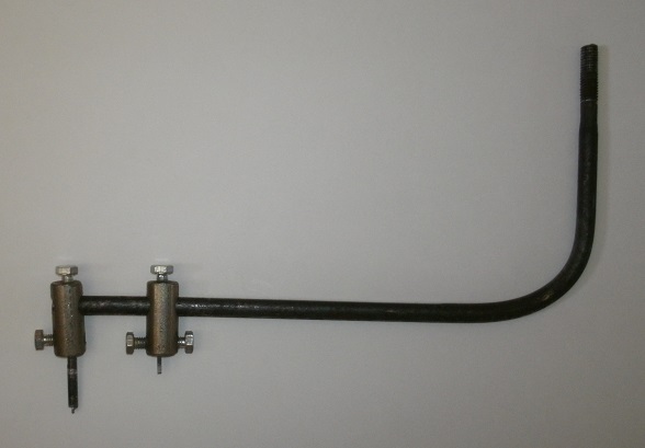

Периодически возникает необходимость в домашних условиях вырезать диски из листового дюраля. Раньше отдавал эту операцию на сторону, делали на токарном станке, но фирма закрылась. Поэтому откопал свое когда-то сделанное наспех приспособление и думаю, как его модернизировать. Делал его из прутка с помойки и продававшейся приспособы для дрели/станка предназначенной для вырезания круглых отверстий:
Из приспособы использовал два держателя резца. Один держатель закрепляется на конце стержня и в нем закреплена центрирующая ось. Второй держатель держит тот же резец, который используется в приспособе. Он фиксируется на прутке в зависимости от радиуса желаемого диска. Пришлось только добавить с другой стороны еще болт, чтобы зажимать с двух сторон резец, иначе фиксирующий болт при затягивании ломал резец. Пруток зажал в тиски и напильником сделал лыску по верхней поверхности, чтобы держатели можно было штатными болтами фиксировать. Чтобы пруток с резцом располагался параллельно листу, из которого вырезается диск, на центрирующую ось необходимо надеть соответсвующее количество шайб. Как это не кажется смешным, но с помощью этого самодельного цапфенбора были изготовлены диски, которыми были укомплектованы первые ушедшие в серию приборы. А теперь вопросы:
  1. Из каких подручных/доступных материалов можно сделать рычаг для такого устройства?
  2. Что можно использовать в качестве резцов, чтобы было доступно и поломка резца быстро решалась бы покупкой/заменой?
  3. Как обеспечить привязку оси для обеспечения фиксированного положения угла реза?
    Есть также идея использовать в качестве резца что-то вроде бормашины/фрезерной головки, но тогда придется делать усиленную конструкцию для точного позиционирования бора/фрезы. Может, кто-нибудь уже делал что-то подобное?

  1. Как обеспечить привязку оси для обеспечения фиксированного положения угла реза?
центр - присоска. У резца - пару роликов -колес

Насчет присоски отношусь скептически. Поверхность листового дюраля все же не идеальна, присоску сорвать можно, по-моему, вариант с засверливанием листа под центральную ось предпочтительнее. Насчет роликов согласен, угол будет отчасти зафиксирован. Единственно, ролики в процессе резки/движения на стружку будут наезжать, придется какие-нибудь щетки перед ними ставить.

ReSharVladim написал : Насчет присоски
шайба с центральным углублением и адовый магнит под низ.
  1. Что можно использовать в качестве резцов, чтобы было доступно и поломка резца быстро решалась бы
сломанные и переточенные метчики
На счёт "приблуды" вообще - ежели можно засверлить центр - не проще ли использовать для подобного центробор ?!а "балеринки" фтопку...

Насчет метчиков идея хорошая. Центробор - инструмент неплохой, пользуюсь им для вырезания кругов из пластика диаметром 80-100мм. (Коронкой вырезаю диски из фанеры, но там тоже используются фиксированные диаметры 86 или 30мм.) Мой сверлильный станок с этим еще справляется. Но вот как быть с 1,5мм и с 3мм дюралем, если нужно вырезать круг диаметром 220мм? Даже если удастся найти такой центробор, у станка не хватит выноса шпинделя, да и, наверное, мощности (500Вт). Напомню, что делаю все это в городской квартире и затащить к себе домой сверлилку весом полтонны и с большим выносом шпинделя, а тем более подключить ее к 220В, вряд ли удастся.

ReSharVladim написал : Насчет метчиков идея хорошая.
дюраль отлично режется неспециализированным обычным фрезером, прямой разовой энкоровской фрезы хватает на 10-12м без подточки (для толщин до 3мм). http://fanera.se11.ru/image/687474703a2f2f66692d636f6d2e72752f746563686e6963732f726f7574696e672f6a61636b736f6e6461792f696d616765732f35345f332e6a7067 для себя я сделал вывод, что резать мелочь (до 25мм) удобнее коронкой, остальное (диаметр ограничен периметром помещения) -фрезером. центральная вставка может крепиться на двусторонний скотч, если центральное сквозное отверстие нежелательно.

ReSharVladim написал : Что можно использовать в качестве резцов, чтобы было доступно и поломка резца быстро решалась бы покупкой/заменой?
Например, сверло по кафелю типа "копье"

sanya1965 написал : дюраль отлично режется неспециализированным обычным фрезером
Отличный способ! Возьму на вооружение. Спасибо!
  1. Что можно использовать в качестве резцов, чтобы было доступно и поломка резца быстро решалась бы покупкой/заменой?
Я вместо резца использовал ролик от трубореза.http://zona-dtp.ru/uploads/posts/2013-12/1387442122_b6f25201c9f00e5b9d0390194b6b79d9.jpg На внешнем конце рычага подвешивал несколько Кг утяжелителя. Все вращается пальчиком, качество реза замечательное. Идею упер с Ютуба. https://www.youtube.com/watch?v=l_K8mxQt2Qc что то вроде этого, в сильно упрощенном виде, и сделано из табуретки.

zvolki написал : Я вместо резца использовал ролик от трубореза
Идея хорошая! Только вот возьмет ли дюраль толщиной 3мм? Сейчас поищу в закромах стеклорез с твердосплавным колесиком. Попробую прокатать обрезки дюраля. А что в качестве подложки у разрезаемых листов? В зиг машине, если я правильно понимаю, два встречно направленных ролика.
