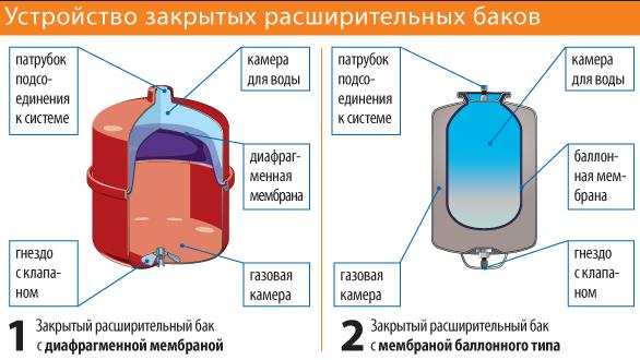

vasilijj написал : Должна ли быть разница между давлениями в СО и РБ?
При подключенном к системе РБ давление в воздушной камере РБ будет или равно давлению в системе, или не меньше того, что было изначально настроено в воздушной камере РБ, при спущенном давлении из системы. Посмотрите картинку. По ней видно, что система сообщается с водяной камерой РБ. Поэтому мембрана (груша) в РБ уравновешивает давления между отсеками за счет эластичности.
В настенном же котле обычно установлен прессостат, срабатывающий примерно на пороге давления 0,65 Бар. Если давление в системе становиться меньше этого значения, котел тушит горелку. И более не включает ее пока давление не станет больше порогового уровня срабатывания прессостата.
Поэтому в паспорте котла и пишут, что минимальное давление в системе должно быть 0,7-1,5 Бара при ХОЛОДНОМ теплоносителе. Но Вам бы рекомендовал примерно 1 Бар давления в системе при холодном теплоносителе (методику точного подсчета этого давления даю в статье). Такое же давление надо накачать в воздушной камере РБ. НО не спутайтесь! Давление в воздушной камере РБ настраивают, когда из системы сброшено давление и она открыта! Или когда внешний РБ отключен краном от системы и открыт посредством крана Маевского.
