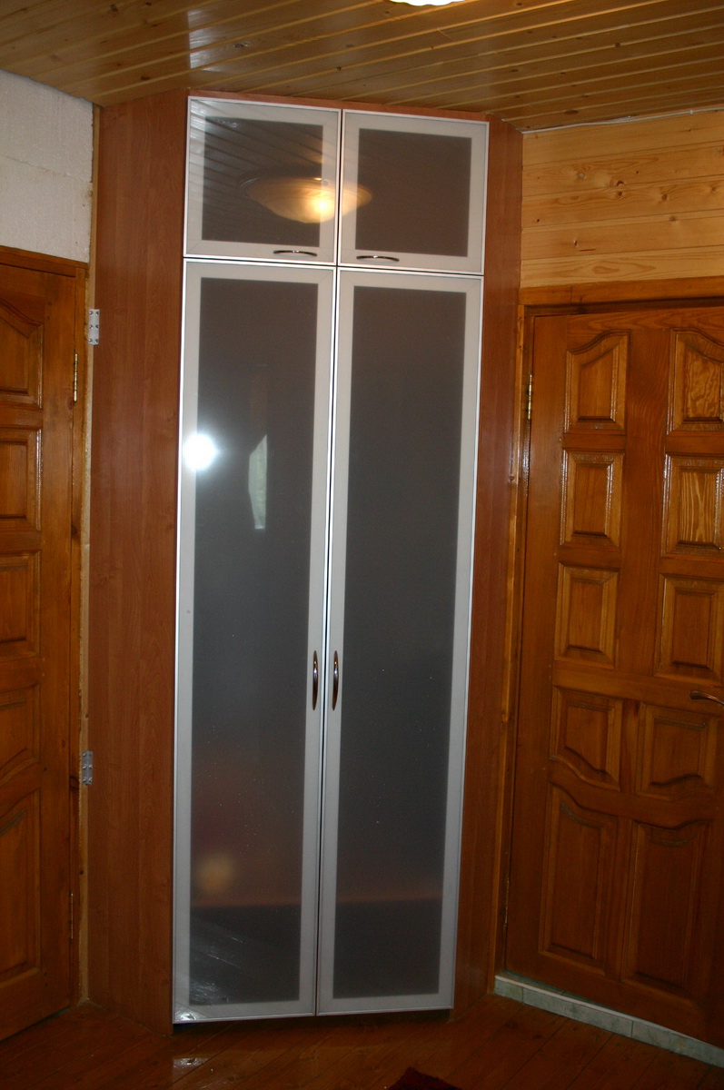

СергейИ написал : Если честно не понял в чем проблема? Нужна гармошка из двух дверей, свободно складываемая, без крепления к боковым стенкам? Пришлите ссылку на командорскую фурнитуру (конкретно на эту систему, чтобы долго не искать). Я посмотрю в чем там "фишка" и может что подскажу. Делать сами собираетесь? А чем эта МДМ-овская не нравится? Там даже написано "без привязки к стенам" http://www.mdm-complect.ru/catalogue/index.php?BID=22&ID=2912
да нужно именно так как вы пишите, но... с одним но -нужны обе зеркальные дверцы. Коцертино позволяет сделать любое наполнение для створки. http://www.td-komandor.ru/producia/koncertinosys/ МДМ-ая только для дсп от 18мм, зеркало как туда? Делать собираюсь сам, т.к. в салонах за 2 створки просят 35-36тр

varera, т.е. еще раз для понимания. Если у Командора есть то чего не берете? С Командором проблемы? Как-то не верится, что не можете найти контакты на Командор.
varera написал : МДМ-ая только для дсп от 18мм, зеркало как туда?
А что на 16мм ДСП нельзя ? А самому подумать как на каретки и рельсы от МДМ сделать дверки из алл профиля для раздвижных дверей шкафа-купе и вставить туда зеркало? И еще вариант. Сделать из ДСП, а на него заказать зеркала с фальцетом в размер дверки. Будет еще лучше. 100% зеркальная стенка, даже без рамки дверки!

нашел контакты и офиса по продаже и там же склад (сообщение №14).. на ДСП+ зеркало -не тяжеловато будет?
Ездил смотрел вживую двери складные от концертино, интересно необычно открываются, но на образцовом шкафу 2 пары идеально раскрываются/катаются, а 2 пары заедают(не каждый может грамотно установить, как сказал консультант). Створки были по 40см, а мне 55см нужно -думаю будет не удобно их вытягивать из проема..
Потихоньку склоняюсь к 2-м распашным зеркальным дверцам с доводчиком.

varera, проблема уже наверно решена. В догонку, поздно вспомнил. Берете обычный рамочный профиль, покупаете у Командора фурнитуру для дверей и делаете себе "гармошку". Дверки в 2метра и более получаются нормальные. И еще нашел фотку на которой шкаф и полочки собраны путем прикручивания к стене.

Решено делать шкаф поглубже с раздвижными дверьми, т.е обычный шкаф купе. Распашные створки будут мешать проходу на кухню и прихожке. Теперь ищу самые узкие по толщине дверцы и направляющие до 8см
