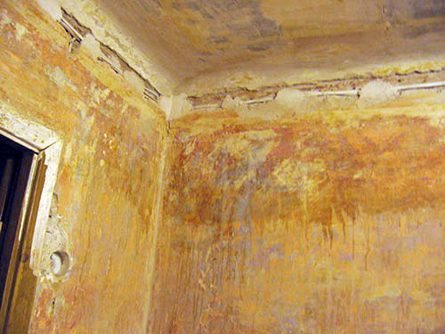

Ребята, после снятия старых обоев обнаружились цветные стены. Стена -- вроде бы, гипс, откуда взялся цвет, неизвестно. Вопрос в том, нужно ли это все замазывать перед поклейкой обоев под покраску? Будет ли видно это мазево через обои?

Будет. Проверьте - наклейте кусочек, покрасьте и посмотрите сами.

Да, не должно быть видно по определению. Если только не красить полупрозрачной краской. Сразу после оклейки обоями вид будет несколько настораживающим. Но после двух слоев краски ничего уже не напомнит о цвете штукатурки.

Просматриваться может и не будет,но достаточно-ли прочна основа для новых обоев!?Я бы прошпаклевал ветонитом или как минимум прогрунтовал.Может это самопальный клейстер "зацвёл"?

Скорее всего это потемнел старый клейстер. Может его смыть для начала - тк и как основа не очень и может пропитаться потом при покраске и пятна вылезут на поверхность. Потом прокрасить грунт - краской белой матовой...

Смывается эта гадость неохотно, совсем. Чем можно снять?

"Темно-фиолетовые" и иже с ними цвета люди редко используют "по определению". Самые распространенные оттенки - светлые. Мало того, что такое основание вполне может просвечивать само по себе - идеально покрасить сможет не каждый. Вот тогда все огрехи, малозаметные на идеальной стене вылезут как бельмо на глазу. 2Strict
Не знаю точно, как решить Вашу проблему. Но стандарт обычный - избавиться от ненужного (мыть, скоблить, корщетка), ровнять после этого (если есть необходимость), грунтовать (как правильно упомянул БВ) пигментированой грунтовкой - и все будет ОК. +++ Рассмотрите альтернативный вариант. Обои под покраску + покраска Нормальной краской стоит, примерно, как уже окрашеные флизелиновые обои. А вот через них уже точно не будет "светиться".

Вариант :) А можно ли будет эти флизелиновые потом при желании другой краской покрасить?
