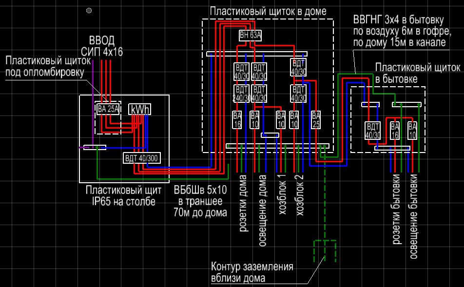

СергейИ написал : только я бы еще в домашнем щитке соединил большие шины между собой.
Никак нельзя, мы тут обсуждаем систему заземления ТТ. Если делать TN-C-S, то просто нужно будет подключить PE жилу с кабеле к PE шине.
В схеме мной выложенной КОСЯК, забыл нарисовать второй уровень защиты :swoon. Рисую дальше.

Songo написал : мы тут обсуждаем систему заземления ТТ
Зачем она нужна. Делать сразу TN-C-S.

СергейИ написал : Зачем она нужна
Вы так и не прочли ТЦ 31/2012
3.При питании от ВЛ, в соответствии с указаниями п. 1.7.59 ПУЭ седьмого издания и п. 531.2.3 МЭК 60364-5-53 (российский аналог ГОСТ Р 50571-5-53 готовится к выпуску), следует использовать систему защитного заземления ТТ. Параметры повторного заземления выбираются в соответствии с указаниями п. 2 настоящего технического циркуляра. 4.Применение системы ТТ рассматривается как временная (вынужденная) мера. После реконструкции ВЛ и перехода на ВЛИ в электроустановках следует перейти на систему защитного заземления TN, для этого во вводном устройстве следует установить перемычку между N и РЕ шинами.
ВЛ - воздушная линия выполненная неизолированным проводом ВЛИ - воздушная линия выполненная СИП
и расшифровка от Ростехнадзора, о том, почему так
К условиям электробезопасности, которые не могут быть выполнены в системе TN при выполнении BJI неизолированными проводами, относятся: допустимое время защитного автоматического отключения (п. 1.7.79 ПУЭ); требования к заземляющему устройству (п.п. 1.7.101, 1.7.102, 1.7.103 ПУЭ). Требования к электробезопасности в системе TN при выполнении BJI неизолированными проводами кроме этого определены в Технических циркулярах: № 11/2006 «О заземляющих электродах и заземляющих проводниках» и 31/2012 «О выполнении повторного заземления и автоматическом отключении питания на вводе объектов индивидуального строительства».

Исправил.
Сам файл для программы. Опять косяк, это всё ночь виновата :). Линия на бытовку подключается после первого ВДТ в щите дома. add: Исправил, но какой то бред получился по распределению нагрузки на УЗО:(.

Songo написал : Опять косяк, ...Линия на бытовку подключается после первого ВДТ в щите дома.
Не косяк а фича. Усиление степени безопасности =)
2klaus, у себя в ВУ делал как видно на фото. Переключение на TN-C-S банально перебросить приходящий PEN на ГЗШ и с неё кинуть хвост в вводной ВА.

VIVA написал : Не косяк а фича. Усиление степени безопасности =)
Дорогая система с сомнительной выгодой :o.
VIVA написал : у себя в ВУ делал как видно на фото. Переключение на TN-C-S банально перебросить приходящий PEN на ГЗШ и с неё кинуть хвост в вводной ВА.
А как на TN-S переключится ? :) Если уходить от PEN, то как можно дальше тянуть 5-ти жильный кабель. А то на ВЛ совместили, ТС совместил до дома, то уже можно как раньше было допустимо тянуть 2х жильный кабель к розеткам и ставить перемычку между N и PE.

Songo написал : А как на TN-S переключится ?
Подключить линейный PE к той же шине не вариант? ;)
Songo написал : Дорогая система с сомнительной выгодой
Учитывая, что в вашей схеме разница только в том, куда подключить проводок... удорожания как-бы и нет.
