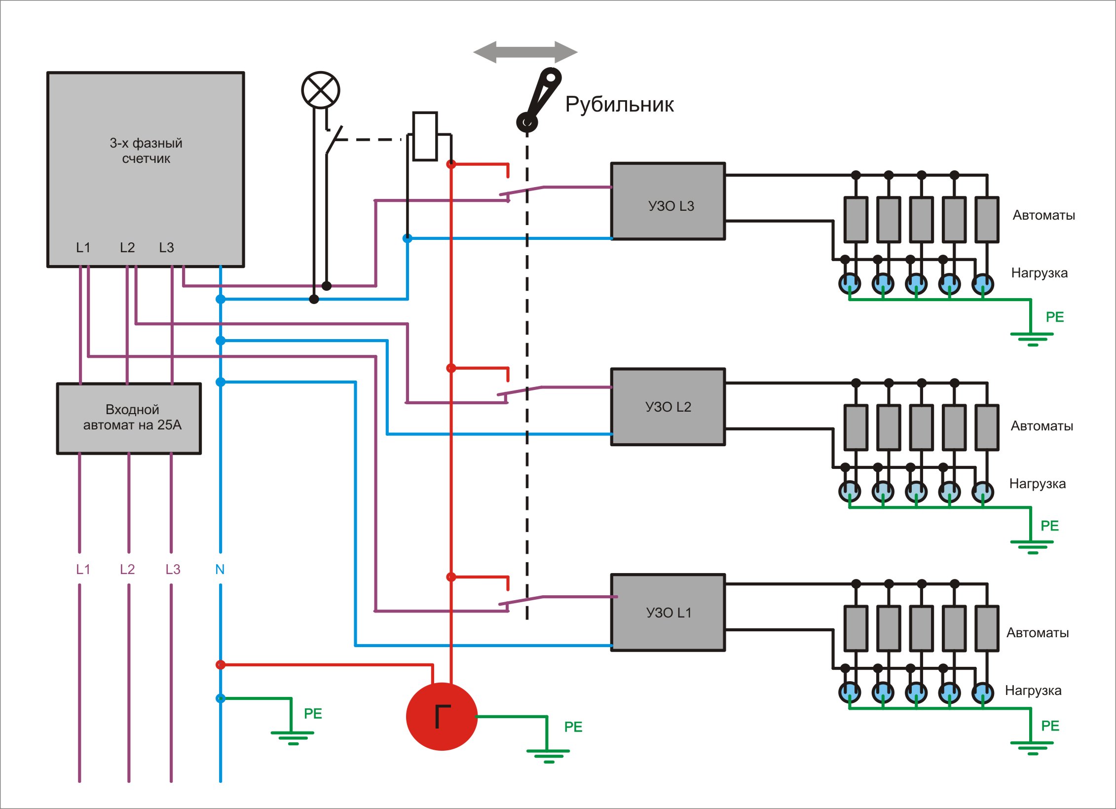

Songo написал : p.s. Я бы набросал схему, но нет исходника и в чем её рисовали . Сейчас подумаю.
Файлы тут не прикрепляются, поэтому ссыль на ЯндексДиск:

VIVA написал : У вас на схеме... хрень...
Покажите вашу. А то одни разговоры. ЛЮбую. Можете на примере моей указать на "не правильно". А то "хрень" слишком уж общее определение.
VIVA написал : И нолик не через счётчик...
Вы меня пугаете своим умением читать схемы и хоть малейшее представление об устройстве счетчика.
VIVA написал : И PE непонятно как выполнен, не говоря о том, что неочевидно, есть ли вообще ЗУ.
Схема сделана для электрической части. А ЗУ показано условным значком (стрелочка из горизонтальных штришков). Вам вместо стрелок нарисовать еще три штыря забитых в землю? И тогда уж надо рисовать и "вешать" на зеленые стрелки, ворота гаража, забор, крышу из металочерепицы, молниеотвод и т.д. Вы слышали про выравнивание потенциалов? И вот если я все это нарисую вам вообще будет не понятно. Поэтому нарисована только "электрическая"часть без забора.
VIVA написал : И УЗО почему то три однофазных
Вы же сами выше писали, что не удобно когда срабатывает защита и весь дом в темноте. Вот чтобы так не было и сделано на каждую фазу по своему УЗО.
VIVA написал : Если у вас в доме только однофазные нагрузки во веки, можно понять, но сильно сомневаюсь
Пока да, но планирую сделать розетку на 3ф. Сложности в реализации никакой не вижу. И место откуда пойдут три фазы на розетку тоже очевидно.
VIVA написал : слишком много фантазировать надо
Соединить мысленно три зеленых стрелки проводом и дорисовать штыри заземления?
10.10.2014 в 11:46:42
Songo написал : При КЗ на линии (допустим холодильника) могут сработать все 3 ВА включенные последовательно (по вашей схеме)
Могут конечно сработать одновременно, но для этого нужно одновременное возникновение кучи параметров в ВА (под ВА подразумевается автоматический выключатель, т.е. Автомат Защиты Сети - АЗС?). Во первых они должны быть абсолютно одинаковыми!!! А этого в природе не существует. Хоть на "муллиграм" но они будут отличаться. А отсюда и все остальное, нагрев "сторожка" в ВА, ток в катушке и срабатывание других элементов защиты в ВА. Одновременно они конечно сработают, но на мой взгляд обезьяна быстрее роман "Война и мир" напечатает случайным образом стуча по клавиатуре.
Songo написал : Схема просто прикольно нарисована, но схематично всё правильно
Схема нарисована для себя и для форума, а не для технадзора. Вам не понятно откуда куда "течет ток"?
Songo написал : ну кроме ноля от гены подключенного напрямую к PEN.
А куда его надо подключать?
Songo написал : Смотря какой счетчик, если счетчик позволяет так подключать (даже в инструкции нарисована схема), то я так и делаю всегда
Сколько счетчиков держал в руках у всех две нулевые клеммы, но по сути это одна клемма. И у меня сделано с разрезом провода через две клеммы, просто на схеме так показал. Это имеет существенное значение для обсуждения "идеи"?

Вашу схему посмотрел, она у Вас скорее принципиальная, я же больше интересуюсь практическими решениями. Т.е. у Вас скажем линия PEN заводится по схеме прямо в счетчик с отходящими от нее линиями к УЗО, на нее же цепляется ноль от генератора. Чисто интуитивно я догадываюсь, что вы все таки заводите PEN на шину для разделения, а с этой шины у вас идет проводок в счетчик, провод к повторно заземленной шине PE, провода к УЗО, и на эту же шину приходит ноль от генератора. От повторно заземленной шины PE у вас идет заземление на розетки. Так или я в чем то ошибаюсь? Кстати, ноль от генератора у вас ничем не отключается? Если при аварии на ТП по PEN пойдет фаза, генератор не пострадает?

СергейИ написал : Схема нарисована для себя и для форума, а не для технадзора. Вам не понятно откуда куда "течет ток"?
Мне нравится как она нарисована и всё понятно.

СергейИ написал : Вы меня пугаете своим умением читать схемы и хоть малейшее представление об устройстве счетчика.
Я безусловно в курсе, что клеммы нуля соединены перемычкой, но как я уже сказал выше, во многих СО ход, с прямым подключением ноля от ЭУ к ВЛ не оценят. Если не понимаете почему, погуглите как обычно обходят счётчики.
СергейИ написал : Соединить мысленно три зеленых стрелки проводом и дорисовать штыри заземления?
Я могу ещё дофантазировать много чего, фантазия богатая. Эти схемы не для фантазий делаются, а для однозначного описания того, что должно быть выполнено. То что я могу выудить из неё наиболее вероятный смысл "что хотел сказать автор" ещё не значит, что схема хорошая.
СергейИ написал : Вы слышали про выравнивание потенциалов?
Вы уважаемый хоть термины бы не коверкали. Она СУП, т.е. уравнивания...
СергейИ написал : А то "хрень" слишком уж общее определение
Какая схема, такое и определение =)
СергейИ написал : Схема сделана для электрической части.
То есть PE, штука механическая, или вообще эзотерическая? )))))

VIVA, я все понял, спасибо. Покажите свою, правильную.

VIVA написал : То есть PE, штука механическая, или вообще эзотерическая?
Вы же видите, что слово "электрическая" взята в кавычки этим самым я дал вам понять, что забор, хотя он тоже проводит электричество и включен в СУП (спасибо за уточнение) на этой схеме, для простоты ее понимания, не нарисован. А так же ворота в гараж, крыша и др. металлоконструкции

Смотрите набросочек... мне не жалко. Разумеется в рамках темы, это не ваша исправленная, а та что у klaus
Или ваша схема, только действительно в форме блок-схемы. И ничего домысливать не надо...

Вот штука в том, что вы мне, как своему собеседнику, предлагаете "въезжать" в то, что вы пишете, вместо того, чтобы просто прочесть и ответить, если это требуется. Если вы используете общепринятые термины и сокращения, вас поймут... А ваши "вариации" оставляют простор для фантазии
СергейИ написал : А так же ворота в гараж, крыша и др. металлоконструкции
При этом, вы тщательно нарисовали розеточки... вместо простой, общеприменимой и куда более информативной надписи, о характере нагрузки. А всю СУП на схеме можно обозначить отходящим от ГЗШ проводником к КУП. И всё.
10.10.2014 в 21:36:26
СергейИ написал : Можете на примере моей указать на "не правильно".
Или даже лучше так. Будете спорить, что такой вариант "читабельнее"??
Ваша, это "гибрид" эскиза, блок-схемы и электрической схемы. Вы зачем-то подробно, на половину схемы рисуете контакты реверсивного рубильника и индикатор, хотя утверждаете, что стремились опустить все мелочи. В последние вы почему-то решили записать схему разделения PEN, конкретную реализацию схемы включения в сеть резервного генератора, да и его ЗУ тоже. Неопределённый массив автоматов и розеток, вам оказался очень важен, нарисовать ручку рубильника, со стрелочкой которую ни в одном ЕСКД не найти... PEN проводник, судя по схеме вообще не существует, но PE вы почему-то берёте с нуля. Понять, что автор забил на этот момент можно, но это не значит что так надо делать.
