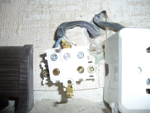

Да. PE приходил во внутренний щиток на шинку. На этой шинке сидела пара отходящих PE. Остальное большинство PE сидело на соседней шинке не подключенное к PE уходящему к стояку. Между двумя шинками PE было 86 вольт :) В случае пробоя в одном из проборов на всех корпусах была-бы фаза, но при прикосновении отработало-бы УЗО... надеюсь....
GlebBykov написал : на текущий момент - был электрик, земля на коридорном щите есть, в квартире есть, напряжение на корпусе 1В, почем бьет током - неизвестно. Возможности выяснить причину у него нет - только предположения.
Этому электрику (он лично собирал этот щит) за невнимательность руки оторвать, и за то, что не нашел - еще чего-нибудь оторвать:) За то, что 1 вольт намерял - уж не знаю, что оторвать - голову или ноги? За то, что не проверил розетки..... (Но.... щит собран нормально, кроме косяка см выше...)
И еще был разрыв в одном месте на шлейфе розеток.... Уже не его рук дело, но проверить был обязан.... Ну и еще по мелочам... кое что...
Alarm написал : А почему УЗО не срабатывало при прикосновении к приборам? Пол не токопроводящий?
Потому, что потенциал был от фильтров приборов, ток маленький. Пол - сухая керамическая плитка - "полу"проводящий :)
mr.energo написал : Тут дело ясное, у вас нет земли. Проверьте розетки, скорее всего там земля отсутствует. Если у вас провод трёхжильный поменяйте розетки на современные, где есть заземляющие контакты. Если не поможет зовите специалиста, он поможет.
Все уже сделано :) см #73

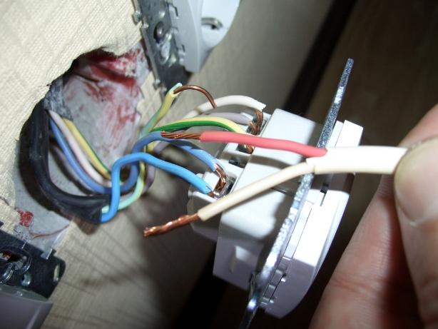

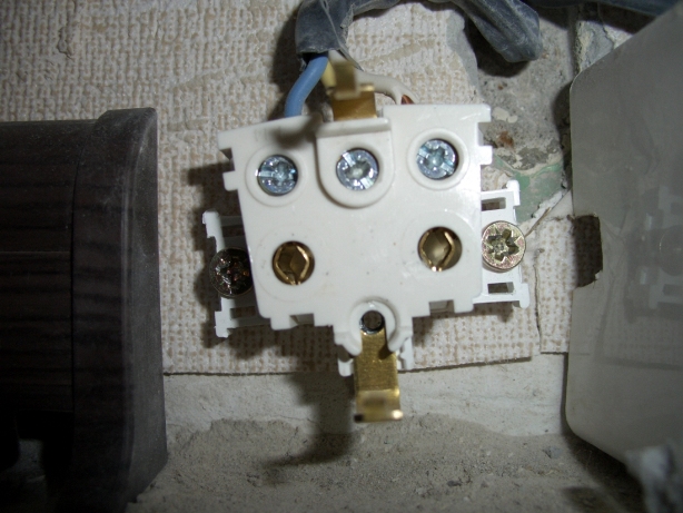

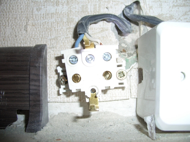

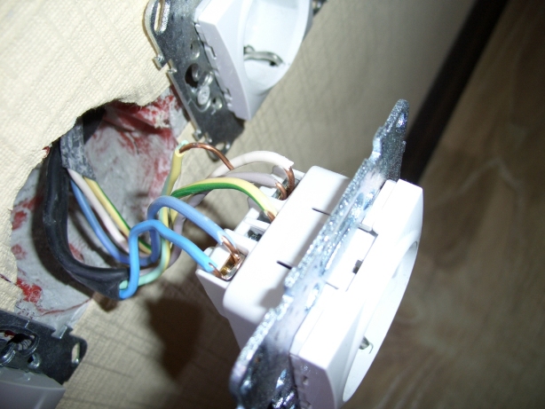

BV: Пришел, увидел, подумал, победил ... как-то так наверное :) Отсутствие земли было обнаружено сразу, ну и потом от коридорного щитка начали искать "пропажу". Как уже написал BV, сюрприз нас ждал в квартирном щитке. Жаль не сфотографировал эту шинку. Внешне - да, одно целое, а на самом деле не так. После устранения основной проблемы занялись остальной проводкой. Прибор показал, что в большой комнате из восьми розеток с землей только одна (первая на линии). Разобрали - вход "земли" есть, а выход не в клемме. То ли забыли вставить, то ли забили. BV исправил еще пару небольших косяков, провел "ликбез" по автоматам и УЗО (устройство, параметры срабатывания). Человек большого опыта и знаний, да и просто приятно пообщаться во время работы :) Еще раз спасибо

GlebBykov написал : Прибор показал, что в большой комнате из восьми розеток с землей только одна (первая на линии). Разобрали - вход "земли" есть, а выход не в клемме. То ли забыли вставить, то ли забили.
все прелести шлейфа

  1. исправлены скрутки на зеркале мойдодыра (розетка для бритвы + свет) - на Ваго
  2. исправлена скрутка многопролочного экрана теплого пола с ВВГ 2,5мм2 - Ваго 222, заизолировано термоусадкой. Концы кабеля ТП оконцованы НШВИ - под зажим винтом.

  7. Рекомендовано - когда будет время - снять все розетки и проверить монтаж проводов в зажимах - судя по снятой розетке ... это стоит сделать....

  15. А ну да... и проверены абсолютно ВСЕ розетки, на предмет наличия напряжения, заземления, и "лево-право" фаза-нуль. Была непонятна логика, когда в одном блоке одна так, другая на 180. :) Хозяин квартиры большую часть проверил лично.

BV написал : Рекомендовано на розеточные линии, где руками рабочих с юга заложено 1.5мм2 заниженного сечения
BV написал : Есть подозрение, что в этой линии также замурован 3*1.5мм2.
BV а где вы там нашли кабель на 1,5? или это выводы из за (недосечения) кабеля 2,5, куплетного заказчиком
Сообщений: 140071
22.10.2014 в 00:10:29
сансэй написал : BV а где вы там нашли кабель на 1,5? или это выводы из за (недосечения) кабеля 2,5, куплетного заказчиком
Пусть люди выскажутся сколько тут.... Я же говорю только то, что вижу и щупаю руками - кто и что покупал - не знаю. Недовставленные все концы на этой розетке вставил и закрутил. Отвалишийся конец был недовставлен настолько, что не прижался пластиной механизма.
Там же есть и вывод на теплый пол.... жаль не сделал фото - там нормальное сечение.
Здесь же явная 1.5 ... да и она еще и похоже с недосечением....
Теоретические 1.5мм2 - диаметр 1.38, там же возможно и 1мм нет, Теоретические 2,5мм2 - диаметр 1,78
Автор темы может измерить, когда будет розетки смотреть....
