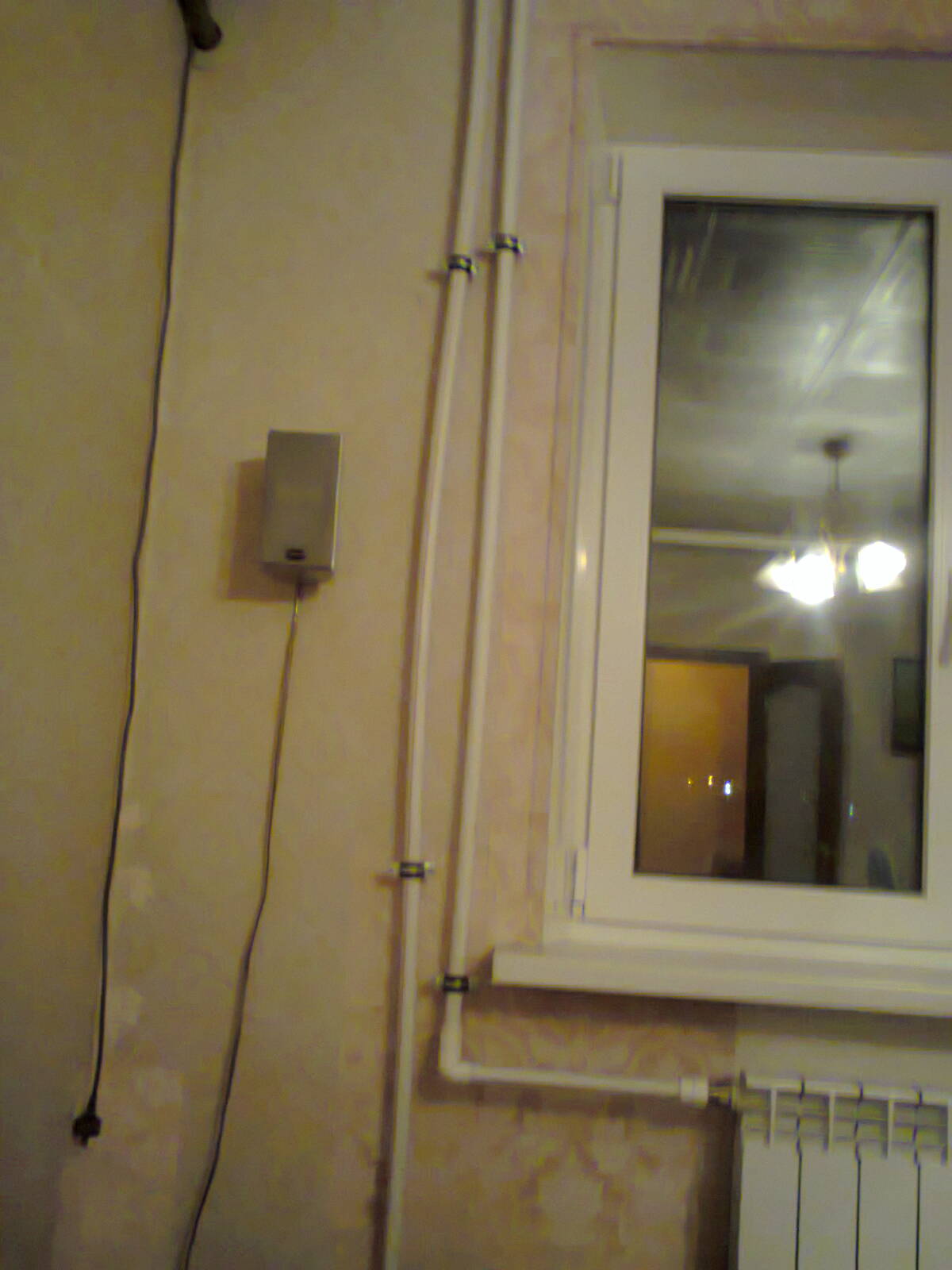

Год назад поменял трубы отопления(стояки и радиаторы),в том году нареканий к ним небыло,в этом году дали отопление и на тебе,повело змией обратки,хотя трубы закреплены кронштейнами(каждая 2-мя) что может быть не так????????????

ramzesy4; Давайте фото с нескольких ракурсов и подробное описание.

Материал труб уточните.

ППР, к гадалке не ходи!

пластик армир.стекловолокном,причем год назад не гнулись,сейчас отключили отопление в одной комнате выпрямились,в другой не очень,боюсь повторной подачи отопления!!!!!!!!

ramzesy4 написал : трубы закреплены кронштейнами(каждая 2-мя)
Для ПП труб,это не *закреплены*,это временно прилеплены. ramzesy4, Хомуты через 40 см. И думать о лучшем.Не дай бог .....

ramzesy4 написал : пластик армир.стекловолокном,причем год назад не гнулись,сейчас отключили отопление в одной комнате выпрямились,в другой не очень,боюсь повторной подачи отопления!!!!!!!!
Экий капец на фото. Биметалл, без байпаса, с нижней подачей, полипропиленом в ЦО - крутой фарш чтобы и замёрзнуть, и свариться в кипятке.

ramzesy4 написал : год назад не гнулись
А в этом году несколько соседей сверху так же удлинили вашу трубу, а может им надоела что у них гнётся и закрепили наконец трубу, теперь гнётся у вас. Вероятно, можно организовать компенсатор протянув трубу не напрямую, а вдоль второй трубы и батареи.

ramzesy4 написал : повело змией обратки
Судя по применению слова "обратка", у вас автономная котельная на крыше?
ramzesy4 написал : что может быть не так?
Неквалифицированный монтаж с нарушением проекта. Либо неграмотный проект (менее вероятно).
Бывает и "интересней". Из-за нарушения технологии монтажа. По-дури можно даже уй сломать.
И, Касимов! Дело тут не в шаге опор. А в компенсации линейного расширения. Так что перестаньте пургу нести, очень прошу. Прошу не позориться.
