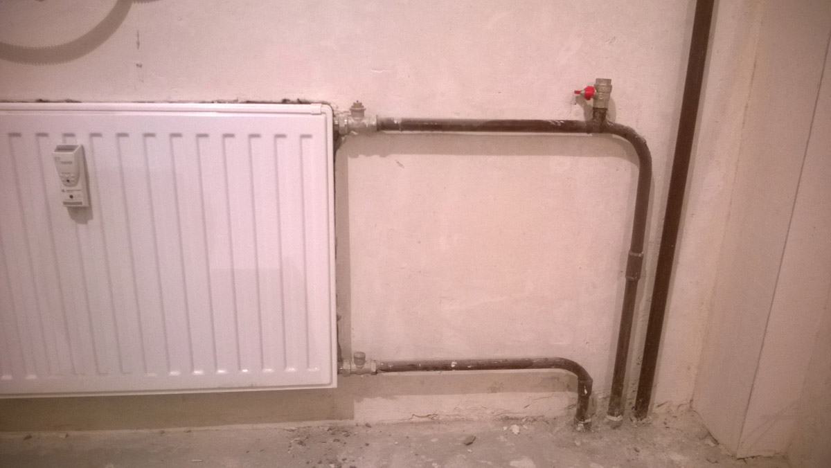

Добрый день. Имеем вот такую схему подключения (17 этаж из 25):
После подачи теплоносителя приходится по нескольку раз в день стравливать воздух, иначе радиатор остывает. Пока ремонт идет, это более менее терпимо, но после чистовой отделки и переезда это станет проблемой. Поиск по Интернету привел к автоматическим воздухоотводчикам. Кто пользовался, насколько надежны и безопасны, в сторону каких производителей сего чуда смотреть, а от каких брезгливо отвернуться? Цена не принципиальна, главное, чтобы с задачей справлялся и был надежен. Кран Маевского не предлагать, так как нужен именно автоматический отвод воздуха, крутить отверткой ручками - не вариант.

Полезнее ввернуть отводчик воздуха в левую верхнюю пробку радиатора. Этот радиатор очень боится этого воздуха. Автоматические отводчики могут застревать и в закрытом и в открытом положении. Потому их снабжают пробкой принудительного закрывания. Только эта пробка часто оказывается пластиковым колпачком от ниппеля автомобильного колеса, который лопается со временем. Потому такой пластиковый колпачок нужно сразу сменить на металлический от того же колеса.

Filalex написал : насколько надежны
Недолговечен любой.
Filalex написал : нужен именно автоматический отвод воздуха,
Кран запорный перед спускником,в него воздухоотводчик.Систематически открывать.Если открыт постоянно,то есть возможность перекрыть когда с автоотводчика закапает.(а потечет он со временем однозначно).
Filalex написал : Имеем вот такую схему подключения
Купить воздушник и переход резьбовой на этот кран.

Filalex, а это какой теплосчётчик на батарее? На Данфосс что-то не похож...

... и эта, вроде как верхняя запорка под термоголовку неправильно расположена? Вбок надо бы, не?

Да и конвектор похоже аж в стену утоплен :)

Mazayac, тоже так подумал, а потом решил что это все ж заштукатурили так :-)

А текут рано или поздно это когда? Если не на ЦО, а на автономном с более менее чистой водой?

Mr Stickman написал : рано или поздно это когда?
У меня лет десять. Помер летом, при гидравлических испытаниях. Колпачок не был закручен. :(

Mr Stickman написал : на автономном с более менее чистой водой?
На автономном работают отлично десятилетия. Но в автономном более 2 атм. никогда не бывает и никаких ударных нагрузок. А в ЦО - я б не рискнул ставить.

Спасибо за ответы, а по производителям кого предпочесть? У нас доступны ITAP, TIEMME, VALTEC и RBM (самые дорогие).
По поводу установки радиатора, термоголовки и штукатурки - все эти косяки мне известные, замечания верные, но речь не о них. Модель и производителя теплосчетчика отпишу позже, на объекте буду только вечером.
