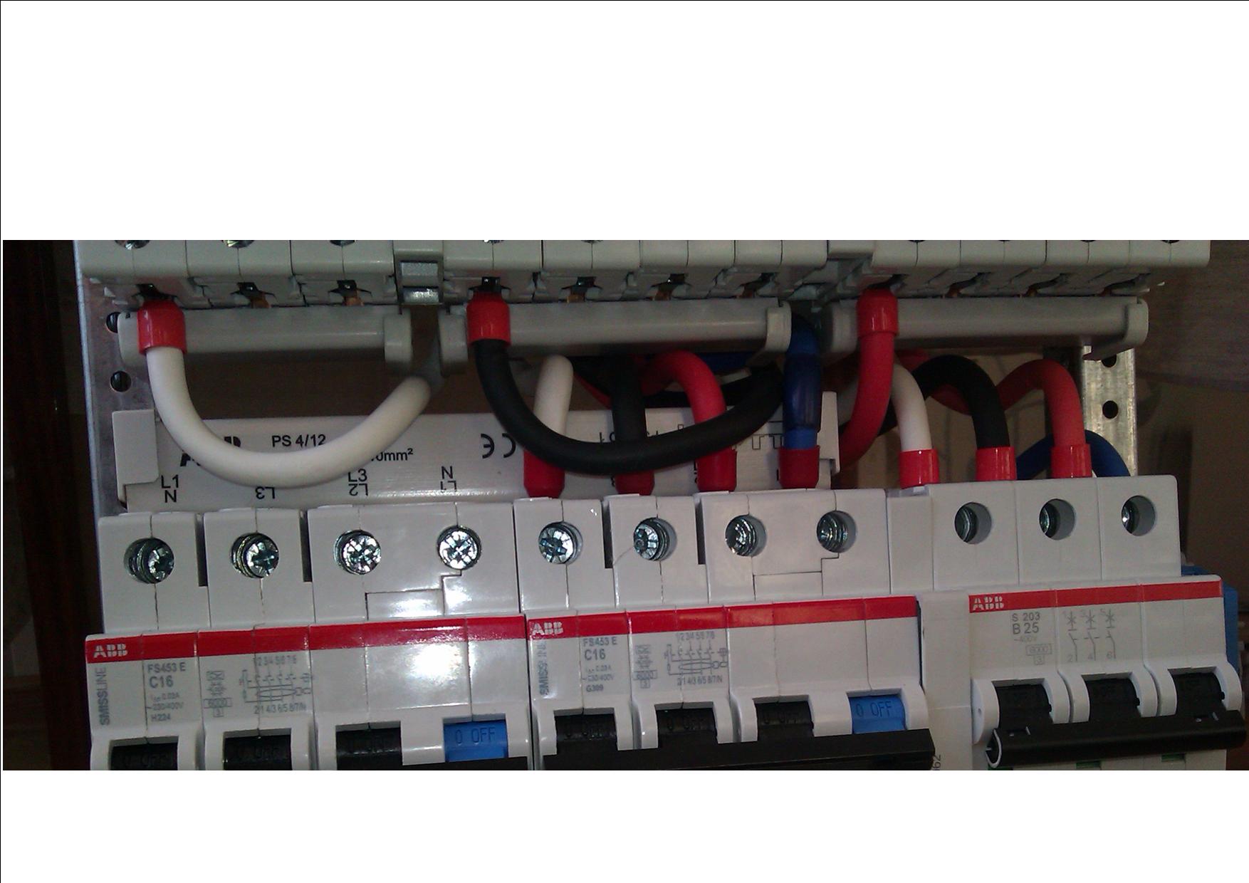

SunFire, 1. А в чем загвоздка? Вставили гребенку, потом провод в нужный автомат (провод должен зажиматься "нижней" подвижной частью клеммы АВ, чтобы зубья гребенки не перекашивало и они были надежно прижаты).

SunFire написал : Возможно, пару нулевых шинок ?
Лучше попилить те, что в комплекте. Для нулевых шинок на дин-рейку места может не хватить (см.фото)

Johnny написал : SunFire, 1. А в чем загвоздка? Вставили гребенку, потом провод в нужный автомат (провод должен зажиматься "нижней" подвижной частью клеммы АВ, чтобы зубья гребенки не перекашивало и они были надежно прижаты).
Загвоздка в том, что я раньше никогда этого не делал. Можете подробней пояснить, или на картинку какую-нибудь линкануть ?

SunFire написал : Можете подробней пояснить,
Ставите гребёнку, потом, за неё, если смотреть на "фасад" УЗО, в туже клемму что и зуб гребёнки, вставляете провод , если он многопроволочный, обжатый наконечником с юбкой-изолятором, от юбки избавляетесь или покупаете сразу без юбки.

Alarm написал : Ставите гребёнку, потом, за неё, если смотреть на "фасад" УЗО, в туже клемму что и зуб гребёнки, вставляете провод , если он многопроволочный, обжатый наконечником с юбкой-изолятором, от юбки избавляетесь или покупаете сразу без юбки.
А если это будет ОДНОпроволочный ? Кстати, 10 или 16 кв.мм. коммутировать ? Гребёнка вроде 16 кв.мм., но провод такой же хрен согнёшь :a

jaja написал : разве производители рекомендуют так подключать?
Ну а как еще то? Если вы провод выведете вперед, за шинку, то эту шинку изогнет. И будет некрасиво как минимум.

jaja написал : ...разве производители рекомендуют так подключать?
Думаю, производители рекомендуют подключать иначе. Например, вот так:
Пин (или вилку) шинной разводки - под свой зажим, провод - под свой. :) Есть коннекторы, но муж не применяет их - нет необходимости. Как правильно подключать модульку с одним зажимом можно посмотреть у Юрия.

jaja написал : разве производители рекомендуют так подключать? (я просто не в курсе)
они рекомендуют использовать специальные клеммы типа таких, мы знаем это, но нас душит жаба и мы не хотим её искать и ждать неделями заказа.
