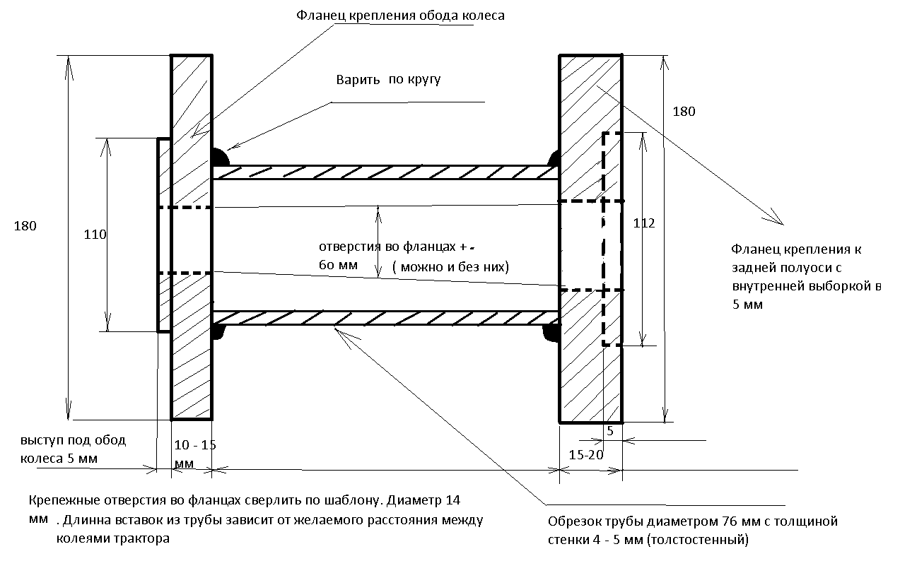

Дмитрий АВ написал: Вот такое решение по раздвиганию задних конечностей наших пони придумал :yu: . По моим прикидкам должно нормально выдерживать все нагрузки. Однако в жизнь воплотить не представляется возможным, т.к. здешние токаря, как увидят толщину металла из которого надо выточить, так руками разводят :eek: : "...нет у нас металла такой толщины." А более тонкие фланцы точить - опасаюсь, могут не выдержать крепежные болты, срежет при хорошей нагрузке, либо фланцы согнёт. :( .
Дмитрий АВ, Может листовой использовать, вырезать автогеном, приварить трубу и обработать на станке. Болванку в 200 мм конечно сложно найти.

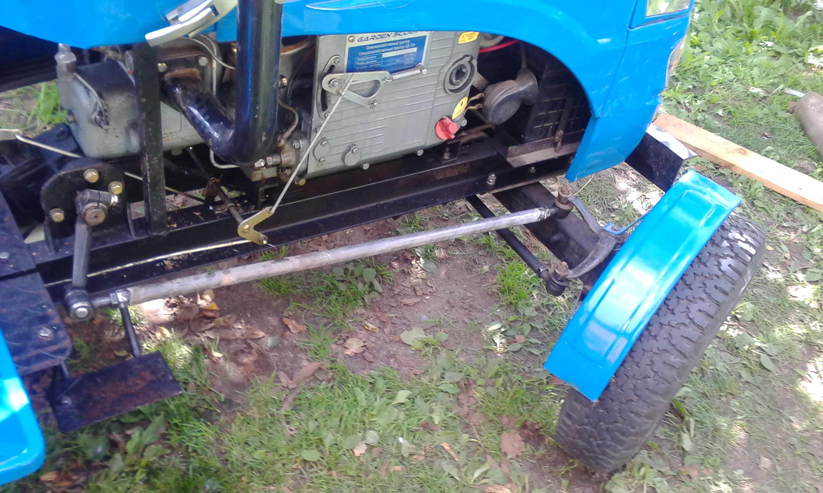

Я для GST24 так и сделал, фланцы на крепление к ступице из десятки мне выточили, кусок трубы диаметром 110 мм. нашёл, а для крепления колеса отрезал от задних полуосей жигулей классики. езжу на таких уже год.

я писал только про передние колёса. Ещё один плюс - штатные колёса не позволяют увеличивать колею переворачиванием колеса, так как площадка крепления находится примерно по центру, а жигулёвские колёса позволяют это делать.
01.11.2016 в 19:42:04
это после увеличения базы.
01.11.2016 в 21:35:36
Владимир58, гляжу подножка даже есть) а я залажу когда сначала ногу ставлю на полуось и потом уже лезу(так сказать в кабину) на место оператора)
01.11.2016 в 21:44:06
Василий В Подножка была с рождения. :) Наверно повторюсь, но мне очень понравилось поведение тракторка после увеличения базы...
01.11.2016 в 22:02:19
Я рад, что Вам понравилась моя идея с увеличением колёсной базы. Делов на копейку, а пользы на рупь! :)
