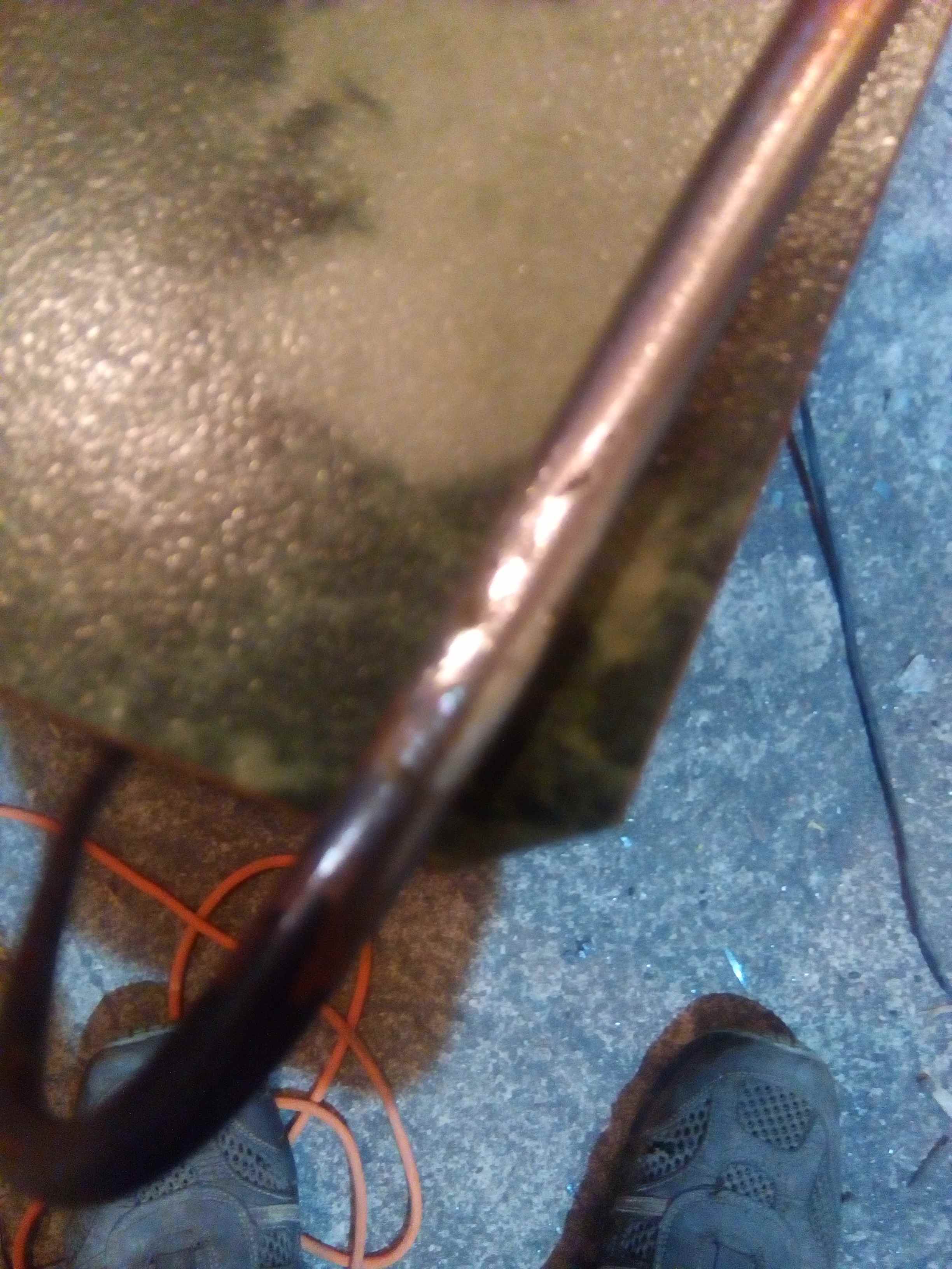

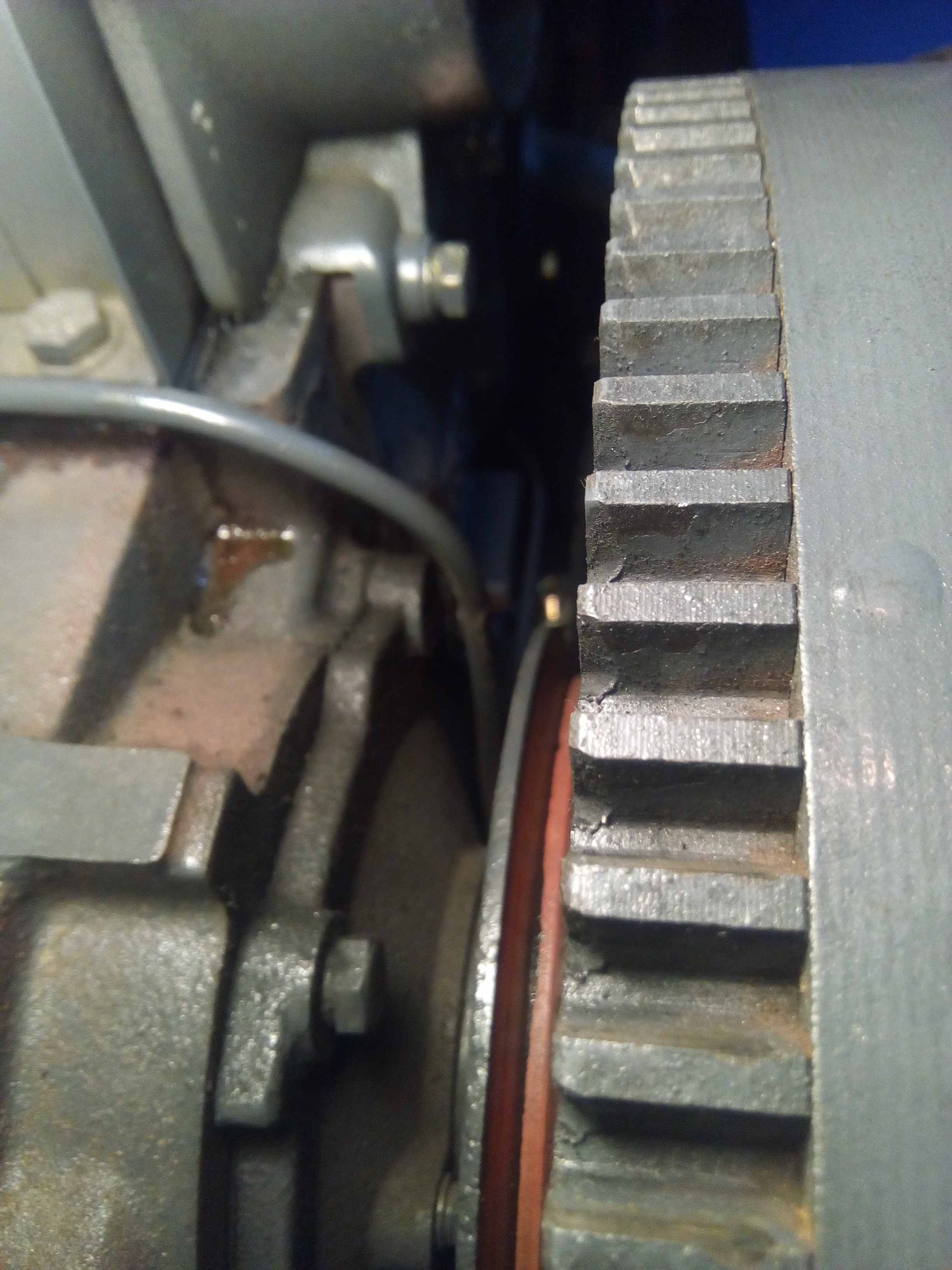

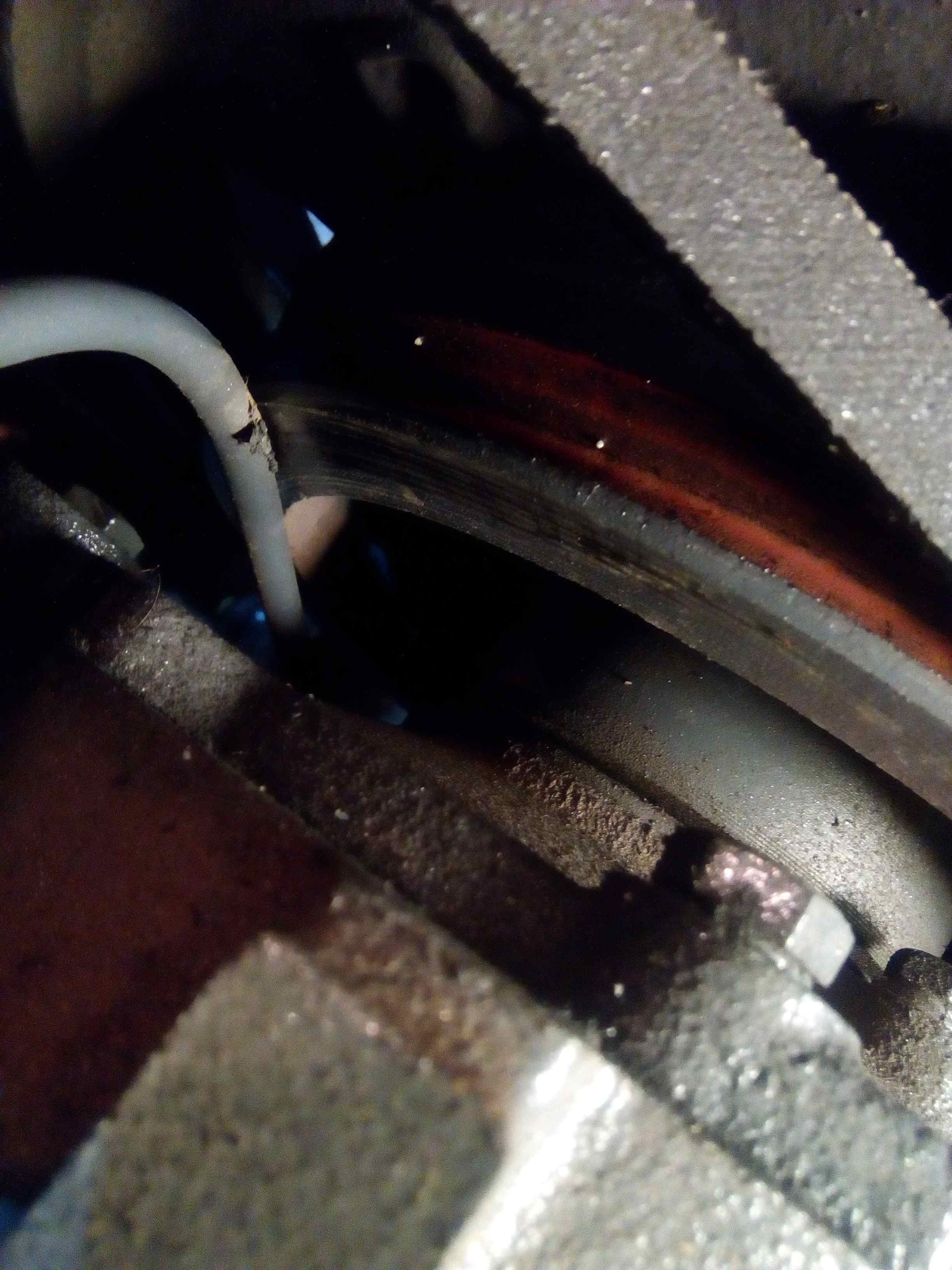

![]Коллеги,проверьте трубки маслопровода в районе маховика. У меня ее чуть не перепилило шкивом привода генератора. Сотые доли мм остались. А дальше беда. В работе на приборы не часто смотришь, да и расположены они по уродски. Вовремя радиатор потек, прислали новый.заметил при разборке. Спасибо дохлому (худому) радиатору и гарантийщикам(СПб)за оперативность!!!(https://mastergrad.com/mediafiles/e3/e5/96/e3e5969059a22968c66f4459f05c7ced.jpeg)

Первое фото сглючило
