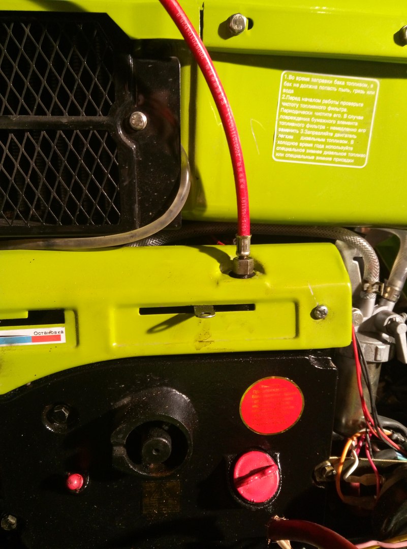

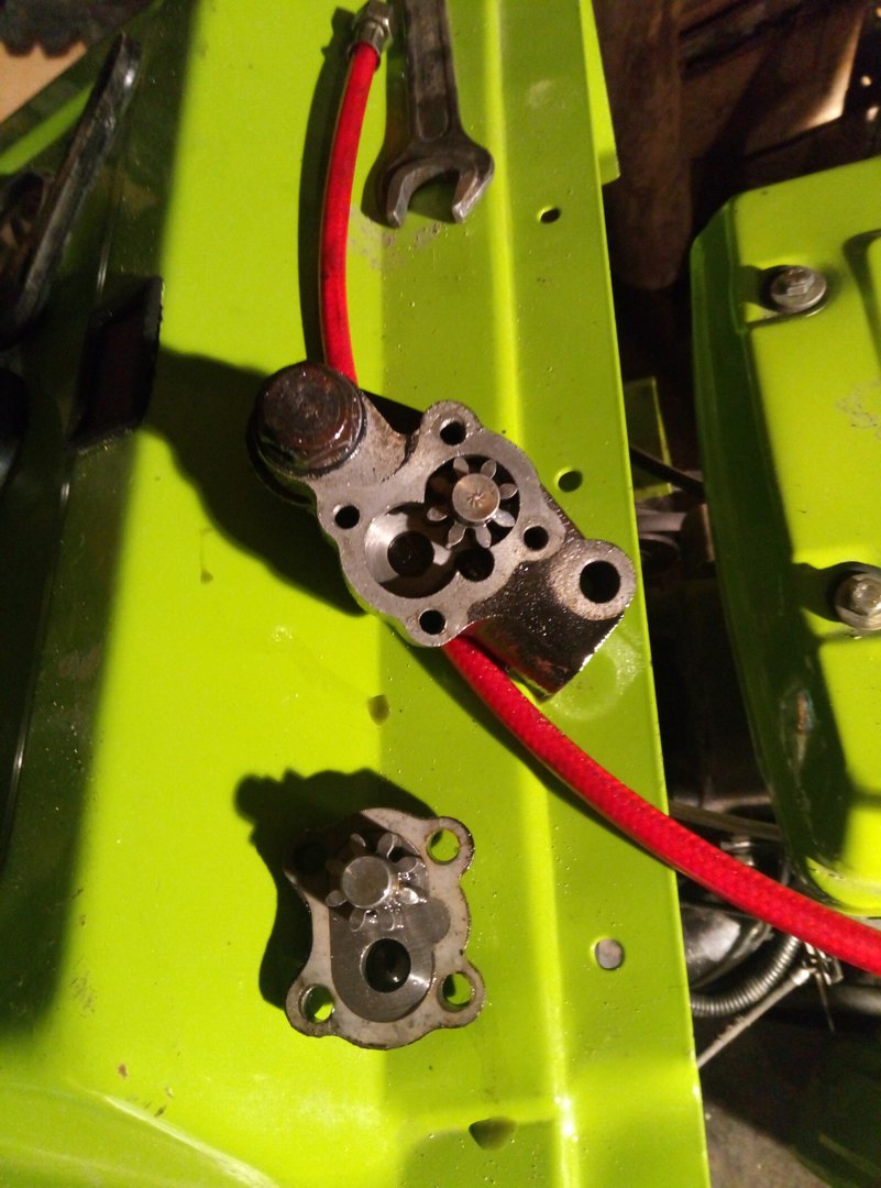

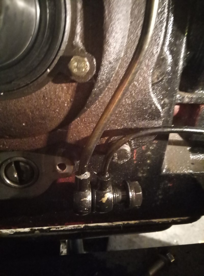

ну вот он какой маслонасос и трубки,все как у людей.Все чисто ничего не забито.Все снимается легко и просто.Попутно заглянул в полость двигателя с переди и Значит действительно давления (большого) там быть не может потому что прямо над коленвалом и канала которыйведет на манометр(солдатик) есть отверстие из которого поливается коленвал.а остальное еле доходит до манометра.Ход поршня 104+-1, диаметр поршня 102(по прокладке).Еще внутри увидел устройство, похожее на коромысло вверх ногами,а для чего оно не знаю. может дополнительно взбивает масло?Короче теперь успокоился.

kavechina, Еще внутри увидел устройство, похожее на коромысло вверх ногами,а для чего оно не знаю ,если возле коленвала как я понял, то это балансир коленвала -люфт у него такой нехилый (у меня во всяком случае). поршень по прокладке -102мм ,тоесть получается -100 мм сам поршень?

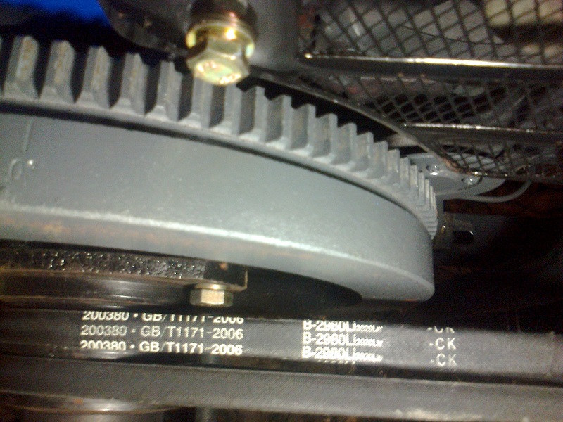

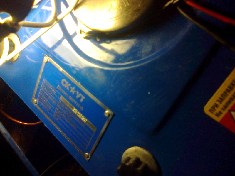

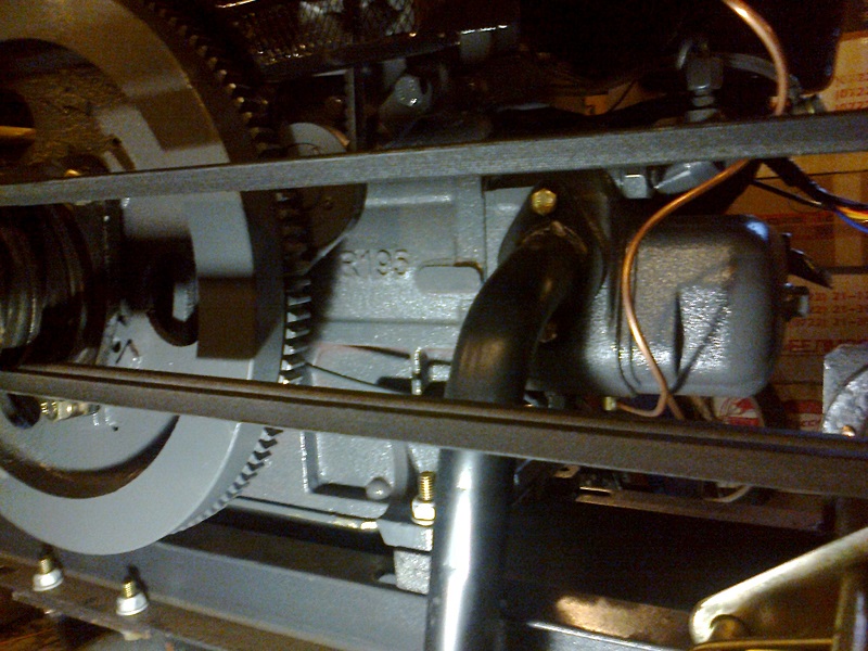

Приветсвую всех впереди идущих! Слежу за веткой с января месяца, как надумал прикупить скаута Т15. Был мотоблок китайский Кипор 610, сил больше нет таскать 100кг на 40 сотках - продал месяц назад Пони привезли неделю назад, 2017го завоза по предоплате(ждал полтора месяца) Гарден оказались на высоте, все договоренности выполнили даже раньше на 10 дней По трактору есть некоторые новости, выкладываю фото

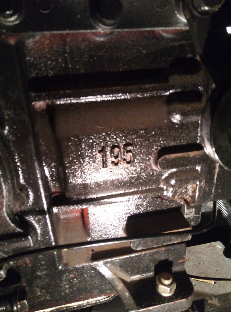

Блок 195й на лейбе Х15..
В общем собрал навеску, добавил отверстие в передней балке, что бы сузить по макс(получилось 96см по центрам колеи) и так перебирая, обтягивая, продвигаюсь к задней части Так что принимайте пополнение в вашу пряморукую компанию )))))) Сильно прошу не пинать..)) прочитал все 187стр, уверен - справлюсь :killyourselfbywall:

Алекс_У написал: выкладываю фото
Привет! Фото желательно выкладывать большего разрешения. На 4 из 7 трудно что-либо рассмотреть. Там, вроде ремни уже без изгиба стали ставить? Интересует конструкция т.к. на наших вечная проблема с моментальным износом ремней из-за их перегиба.

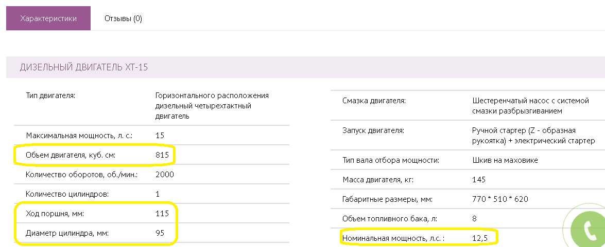

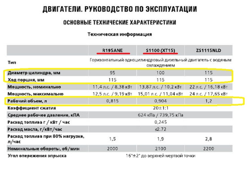

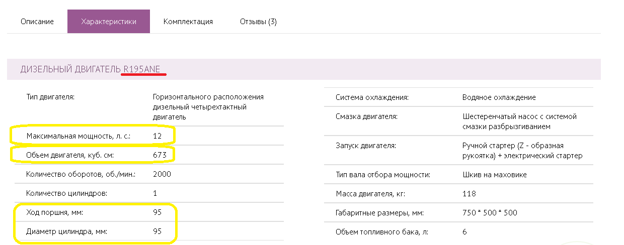

Алекс_У написал: Блок 195й на лейбе Х15.
Этот скрин из руководства по эксплуатации пони, скачанного с сайта ГШ.
А эти два скрина из описания движков на этом же сайте ГШ.
Как говориться найдите отличия.
