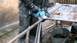

метанол написал : Это бутафория, похоже на металлизированный пластик.
DSCF8885
Z

лирик, Наф...га убивать диск, стоимостью полпилы об арматурину, если есть диск за 10 центов для болгарки?

На первом видио, пластик, это видно по опилкам да и сам лист блестящий, на остальных сомнений по резке металла нет. Саму возможность резки металла пилой я и не оспаривал, однако целесообразность такой резки стали сомнительна. Можно сделать приспособу для болгарки и резать как штроборезом, будет ни чуть не хуже пилы.

Valmemst написал : лирик, Наф...га убивать диск, стоимостью полпилы об арматурину, если есть диск за 10 центов для болгарки?
Да яж полдня об этом толкую.

Vadim63 написал : жесткий фейк
Форма зуба похожа на форму зуба на диске по стали. Единственное - обычно у таких дисков скорость вдвое меньше, чем у дисков по дереву, причем это ограничение сверху, поэтому фейк это или нет легко понять, посмотрев параметры пилы, если там 4000-5000 об/мин - то это действительно фейк. А так в резке циркулярным диском стали нет ничего неожиданного.
