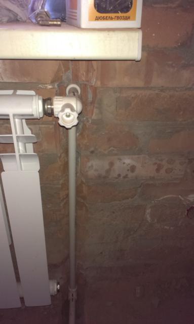

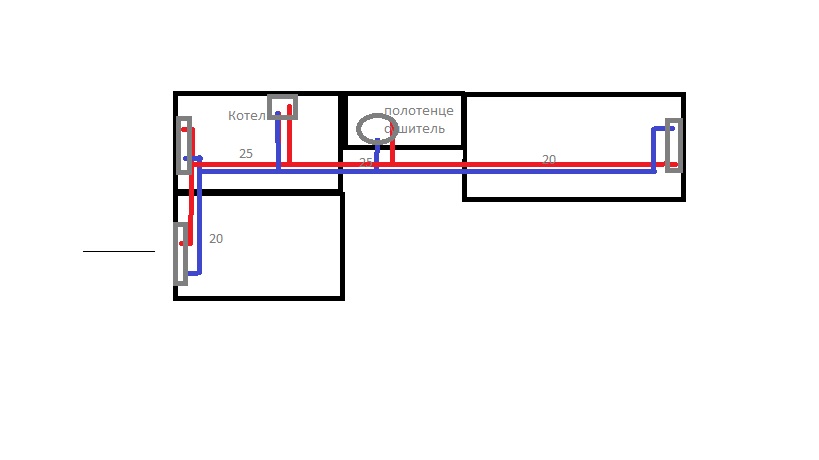

Добрый день, осталась после горя строителей квартира, со смонтированным отоплением. Настенный Оазис не разу не запускался. Вчера запустил, предварительно заполнив систему и стравил воздух. Воду насос гоняет только через полотенцесушитель, котел включается и выключается с интервалом в 1-3 мин. Подозреваю, что не правильная схема. см. вложение.
Фотографии всех компонентов системы давайте, чтобы были видны подключения, запорно-регулировочная арматура и т.д.

Подозреваю, что на ПС не установлен балансировочный вентиль. На радиаторах также могут отсутствовать балансировочные. А они нужны для проведения необходимой гидробалансировки системы.

Докладываю, сегодня по новой запустил, перевел насос в 1 положение, несколько раз стравливал воздух. В итоге система заработала, прогрелись все радиаторы. Смущает только работа котла. Поставил на 70 градусов, остывает до 45 интервал около 10-15 мин.
Hotpuls,
  1. Как и говорил. Нужен балансировочный вентиль на ПС.
  2. Нужна гидробалансировка.
  3. Неверно установлен фильтр-сетка на обратке в обвязке котла.
  4. Трубы и фитинги перед замоноличиванием нужно обернуть в энергофлекс или обмотать несколькими слоями пенофлекса.

Спасибо, 3,4 пункты понятны. А по 1 и 2 можно подробней?

Гидробалансировка системы -
Hotpuls написал :
Что не устраивает ? Частое тактование или что есче?
Inch1964 написал :
Трех батарей? Они прекрасно работают при полностью открытых вентилях.
Inch1964 написал :
Под вопросом. Это может быть байпас для СО.
Hotpuls, В Вашей системе от силы 15 литров теплоносителя. Откройте краны на батареях полностью и регулируйте нагрев батарей температурой на котле. Тактование можно уменьшить установкой комнатного датчика температуры.Ежели котел сможет с ним дружить.
У этого "байпаса" самое низкое гидравлическое сопротивление в системе. 80-90% теплоносителя через него протекает. Без баланс. вентиля нормально отрегулировать температуру по комнатам не получится. Где то будет жарко, а где то дубак. А если еще и радиаторов придется добавить например? Долбить плитку в ванной?
Именно! Какой еще нафиг байпас в двухтрубной системе? В котле уже должен быть один байпас с перепускным клапаном, и этого достаточно. Кстати, не во всех котлах такое есть. Тогда действительно нужен внешний байпас, но с перепускным клапаном, настроенным примерно на 250 мБар.
Но уж никак не полотенцесушитель в качестве "байпаса".

Вам нужно хотя бы прочесть, что такое гидросопротивление и Kvs. Пока же Вы предлагаете "устроить в розетке короткое замыкание". Ваш этот ПС без балансирочного вентиля, не только зашунтирует перепад давлений в системе, но еще и будет источником повышенного расхода газа котлом.
Т.е. Ваши советы, пока вредоносные. И не кичитесь, что монтируете. Лично 9 лет монтировал системы своими руками, прежде чем начать заниматься проектированием. Так что знаю и практику и теорию. Поэтому не Вам меня поучать, с Вашим-то уровнем знания гидравлики.

Балансировочный вентиль на ПС на его роль "байпаса" не повлияет. Повлияют краны на выходе из котла.

Ну будет холодно в дальней комнате зимой, может захотеться еще радиатор добавить. Лучше это заранее предусмотреть, тем более сейчас, когда это практически ничего не стоит в отличие от ситуации, когда все будет закрыто отделкой.

Так и не понял, что всетаки делать? Штукатуры в понедельник приступают. Пока пытаюсь найти мастера по отоплению, но не пойму какое задание ему давать.
Hotpuls написал :
Два крана поставить на полотенчик.Когда сгниет,менять удобно будет.
Пыц.Схему котла посмотрите.В нем должен быть перепускной байпас. Или не должен. Х.З. Чтобы при закрытии всех кранов ОП и ПС, насос котла не умер.
