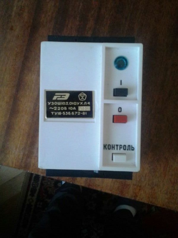

Здравствуйте. С 1985 года в СССР выпускается УЗО УЗОШ 10.2.010 ухл4. Номинальный ток вроде маловат -10 А, но если позволяет нагрузка, почему не использовать? По времени срабатыванию 50 мс- ненамного уступает современным УЗО(40 мс). Товарищи электрики, что Вы можете сказать про него? Можно ли его установить? Как с механикой дела обстоят?

Norman написал: Здравствуйте. С 1985 года в СССР выпускается УЗО УЗОШ 10.2.010 ухл4. Номинальный ток вроде маловат -10 А, но если позволяет нагрузка, почему не использовать? По времени срабатыванию 50 мс- ненамного уступает современным УЗО(40 мс). Товарищи электрики, что Вы можете сказать про него? Можно ли его установить? Как с механикой дела обстоят?
Norman, Ставьте. Отличное УЗО.

BV написал: Ставьте
А вы уверены , что товарищ его правильно подключит ? Даже если есть паспорт, в нем нет указаний по подключению, по крайне мере я не нашел. Между тем данное УЗО суть электронное и требует не только правильной стороны подключения нагрузки , но и верной фазировки по питанию .
BV написал: Отличное УЗО.
Да - отличное, и в отличие от большинства современных электронных, имеет реле напряжения, не позволяющее взвести УЗО при отсутствии напряжения и наличии фазы . Это обстоятельство вынуждает его использовать только для электроприемников, отключение которых не приведет к "тухлым" результатам. :)
