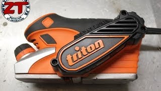

Sever-1 написал : И какие мысли по этому поводу? На ЧТО глаз упал?
Смотрел этот http://www.tritontools.ru/planers/TR210143-TCMPL.html причем несколько экземпляров и у всех были какие либо косяки. Почти у всех механизм изменения глубины работал откровенно неудовлетворительно. Может есть другие варианты, но все что я видел уже 80мм - обычной компоновки ...

alzp; Красивая компоновка для комфортной работы одной рукой)

Podmasterii написал : Красивая компоновка для комфортной работы одной рукой)
Исполнение хромает :(

alzp написал : Фестул 65й - монстр по сравнению с тритоном.
Я понимаю, он был к слову про узкие ножи. Одной рукой пользуюсь старым Деккером, удобнее ничего не встретилось (хотя вроде всё перепробовал). А Тритон совсем в руке не удобен? Кнопку вылечить просто, регулировку не знаю, хват не лечится...

Homemaster написал : Я понимаю, он был к слову про узкие ножи. Одной рукой пользуюсь старым Деккером, удобнее ничего не встретилось (хотя вроде всё перепробовал). А Тритон совсем в руке не удобен? Кнопку вылечить просто, регулировку не знаю, хват не лечится...
Тритон значительно компактней остальных рубанков . Хват в целом удебнее чем на классике, тут уместна аналогия с лобзиками типа гриб и скоба . Как лечить кнопку и регулировку неясно. Чтобы включить рубанок для правши надо сдвинуть указательным пальцем блокировку и включить большим пальцем рубанок. Для левши - "миссия невыполнима" :) Допустим вы правша и вам плевать на гарантию и вы готовы разбирать рубанок чтобы напильнком исправить ручку глубины. Остаются два принципиальных момента : 1) нет никаких возможностей для установки упора ( придется колхозить) 2) съем в 1.5 мм очень маленький для фаски . Кончно проточка подошвы позволяет сильно увеличить глубину , но только для первого прохода и только под 45градусов .
Для досок на террасу мне часто бывает нужно не симметричную под 45 гр. фаску делать, а более плоскую под 20-30 градусов. Тут особоя точность не нужна поэтому фрезер доставать заморочно.

alzp написал : Чтобы включить рубанок для правши надо сдвинуть указательным пальцем блокировку и включить большим пальцем рубанок.
Я видел этот рубанок только на картинках и видео. Вот например неплохой ролик: Test du Rabot de paume TCMPL Triton Какой хват представить не сложно. Но вот ход блокиратора и усилие на кнопке пуска (это ведь кнопка?) разглядывать бесполезно. По опыту общения с разными рубанками - приходилось несколько раз менять клавиши, уменьшать усилие блокиратора. Думаю здесь точно так же можно ослабить блокиратор и подобрать кнопку по удобству управления. Разумеется о гарантии речь не идёт. А поскольку других пациентов в этой категории нет, то вопроса лечить или нет не стоит :)
alzp написал : чтобы напильнком исправить ручку глубины
Что не так с регулятором глубины?
По п.1 и 2 сказать нечего. В общем-то изначально разглядев TCMPL на картинках и видео, решил что такое мне не надо, KW/BD 710-715 для меня лучше.
