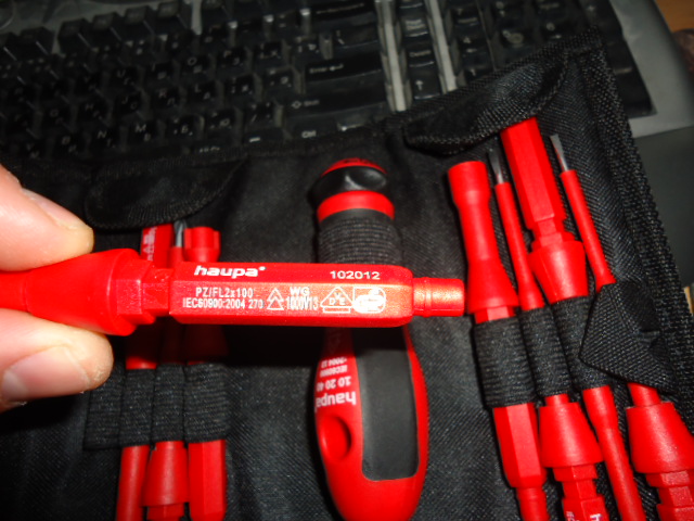

В общем, нашел в не-буду-рекламировать-где хауповские отвертки, биты и заодно набор ручка+вставки. До кучи заказал еще одну сумочку и несколько насадок. Чтобы все типовые размеры были в двух маленьких "подсумках".
Одно только "но". У хаупы в принципе нет жал ph/s (ph/fl и т.п.). Ни сменных вставок, ни в виде именно отверток. А филипсы такие встречаются часто, причем чаще же и срываются, особенно, когда мелкие. Надо чем-то закрыть эту дырку.

Заполучил заказанные биты и отвертки. Всё было haupa, не от какой-то любви к этой марке (раньше не пользовался даже), а просто нашлось практически всё. В Шведике.
Заодно взял набор с "вариоручкой" и вставками, похоже, он должен быть удобен на выезд - компактный. К нему добрал еще одну сумочку и несколько вставок, чтобы перекрыть практически все винты.
Сейчас нет только филипсовских плюс-минусов. Надо обзавестись, однозначно.
По результатам экспресс-теста. Профиль этот очень правильный. То, что нужно для монтажа. Автоматы - понятно. Разные болты на шинках - тоже самое оно.
Также подтвердилось предположение, что этот pz/fl будет хорош для abbшных клеммников типа zk и т.п., которые сейчас идут в комплекте с мистралями, at и пр. Обычным pz их крутить плохо, кто имел дело, поймет, о чем я. А комбинированный наконечник в них входит просто прекрасно.
В общем, для профессиональной работы эти жала иметь очень желательно. Для дома, может быть, дороговато, хотя портативный набор с парой-тройкой доп. вставок получается ~2000, заменяет большинство отверток. Ну или КВТ, подешевле.

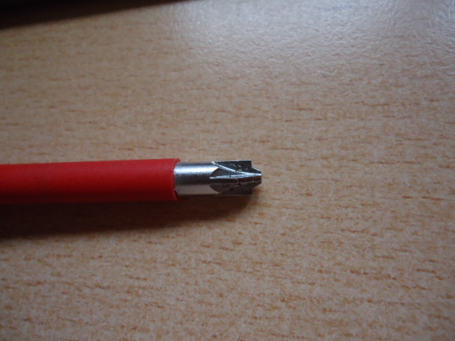

Подскажите, пожалуйста, у каких производителей жала (и биты) таких профилей нормального качества?
Я какое-то время назад взял себе биты, набор со сменными жалами и просто отвертки этого профиля (PZ/FL). Очень нужная штука.
Все - Haupa. Так уж получилось.
Через какое-то время и у биты, и у отвертки pz1/fl обломились "шлицевые" кончики. В помойку, значит Есть ощущение, что у haupa они не самого лучшего качества, хрупкие какие-то. Мне этими инструментами надо постоянно работать, поэтому тепличных условий им создать не получится.
Сейчас хочу узнать, чьи покупать, раз haupa не выдерживает?

Та же фигня приключилась и у меня с отвертками WERA и КВТ. Причем из трех КВТэшных наборов НИО-5502, я в течении года "убил" все отвертки PZ/FL1 и одну PZ/FL2, и не могу сказать, что они у меня интенсивно эксплуатировались. Отвертка от Wera сломалась на первом же применении. Думаю, что это общий для всех производителей недостаток отверток этого типа.

У pz/fl, действительно, профиль очень сложный, получается много концентраторов напряжений, в терминах сопромата. Причем галтели в этих местах не предусмотришь. ph/fl в этом плане "более плавный"; впрочем, утешает это слабо. У меня как раз ph wera, вроде пока держатся.
Видимо, надо тупо иметь в запасе дополнительные жала к хауповскому набору. И биты.
