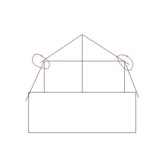

Здравствуйте! Надеюсь поможите советом,тк ни у кого нет опыта в сем занятии.
Загородный дом.Ломаная крыша.Шифер. По неопытности положились на строителей,как оказалось зря. Как в последствии узнали порядок "укладки" крыши приблизительно таков: 1.доски(внутри,идут в длину дома по балкам) 2.утеплитель 3.руберойд или другая прокладка против выветривания,влаги итд.
Так наши горе строители ,не положи ни утеплителя ,ни прокладки. те одни доски и сверху лежит шифер. В итоге когда дует ветер и идёт снег,в стык всё это проникает во внутрь.. С протечками мы кое как справились. Дом находится в стадии отделки.
Во вложении красным отмечено откуда задувает - в стык.

бекки написал : те одни доски и сверху лежит шифер
Это клиника.... Полумерами не обойтись, если хотите тёплую мансарду, то необходимо перестилать всю кровлю и набирать грамотный кровельный пирог. Например вот такой http://www.rockwool.ru/sw55137.asp

А менее затратными способами можно обойтись?А то в прошлом году только покрыли крышу и уже сразу перекладывать...
Как вариант: -Урепить какой-либо материал на стыке листов -и Что лучше утеплять крышу или коробку(жилые помещения-2комнаты,хол)

Может от сквозняков достаточно просто запенить щели?

2Radj те Макрофлексом?

2бекки ну не обязательно макрофлексом :) Вобщем монтажной пеной.

Вообще существует специальный уплотнитель - что-то похожее на жесткий поролон, но для металлочерепицы, он имеет специальную волнообразную форму, пропускает воздух, не гниет и т.д. Денег правда стоит, можете посмотреть на сайтах про металлочерепицу. Второй путь - зашить с обратной стороны обрешетку пергамином(при помощи степлера). А что утеплять - это зависит от того, что вы хотите - если теплую мансарду, то крышу лучше переложить, сделав т.н. "пирог". Если мансарда не планируется - плюньте, зашейте пергамином и утеплите капитально коробку. Холодный чердак - отсутствие конденсата на обратной стороне кровельного материала, самое главное тут -отсутствие сквозняков, т.к. теплоизолятором является неподвижный слой воздуха. А уж как утеплять - вариантов много, от пенопласта и керамзита до всяких экзотических утеплителей. Главное не забывайте о пароизоляции - мокрый утеплитель -неэффективен. Успехов.
