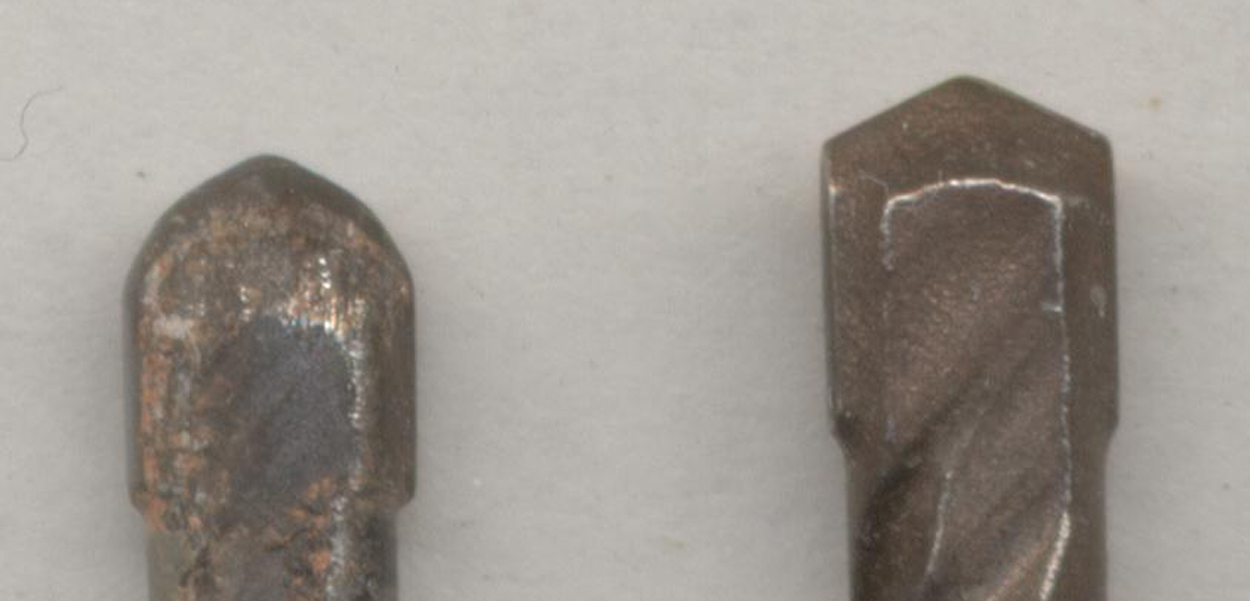

n-p-n написал : Я тут у Мамы в квартире сделал отверстий 40 в бетоне. Фото прилагаются. Бур - Хилти TE-CX 6/17 Перфоратор - Makita HR1830
Похоже на вашем перфораторе не работает удар (или слишком слабый для такого диаметра). Бур сожжен или фото не очень точно передает состояние.

Valery22 написал : Похоже на вашем перфораторе не работает удар (или слишком слабый для такого диаметра). Бур сожжен или фото не очень точно передает состояние.
Makita HR1830 больше вращает чем бъет (в работе напоминает толчковую дрель). Если даже и заточить, то при скорости 1500 бур очень быстро садится.

Valery22 написал : на вашем перфораторе не работает удар (или слишком слабый для такого диаметра). Бур сожжен или фото не очень точно передает состояние
это Макита 1830. Удар 1,2 Дж и 1500/мин (но на ХХ) Был прижог небольшой, подтверждаю. Но что там внутри бетона происходит не всегда отследишь. Я же говорю, бурил настоящий бетон, а не труху.

Valery22 написал : Хотя бы метал снять, чтобы напайка работала
тут Вы путаете. Если при истирании твердосплавная напайка прячется в более износостойкий (!?) металл тела бура, то из какого же олова эта напайка? Скорее наоборот, сталь сотрётся, а головка вылезет. В общем, некритично это, всё само регулируется.
