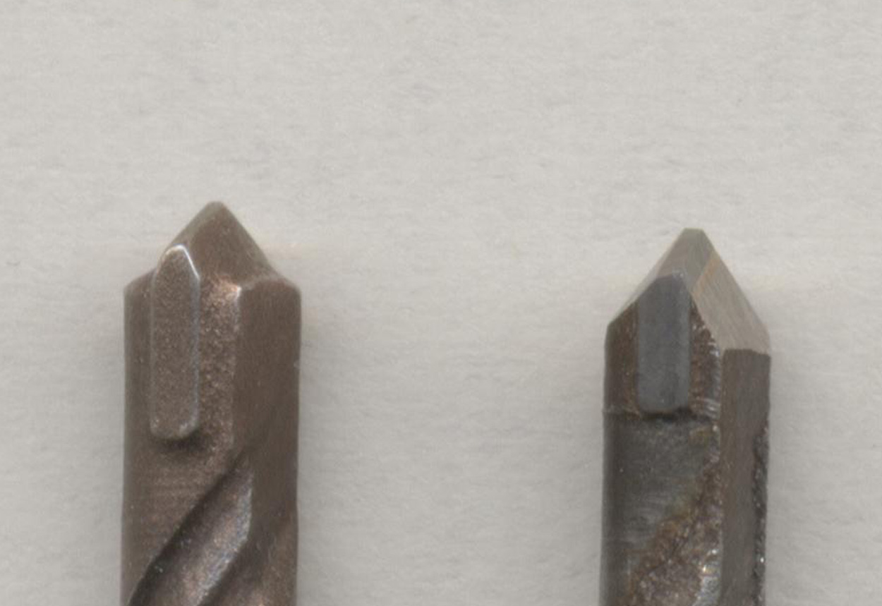

Регистрация: 13.03.2006
Сообщений: 28328
12.10.2010 в 19:54:39

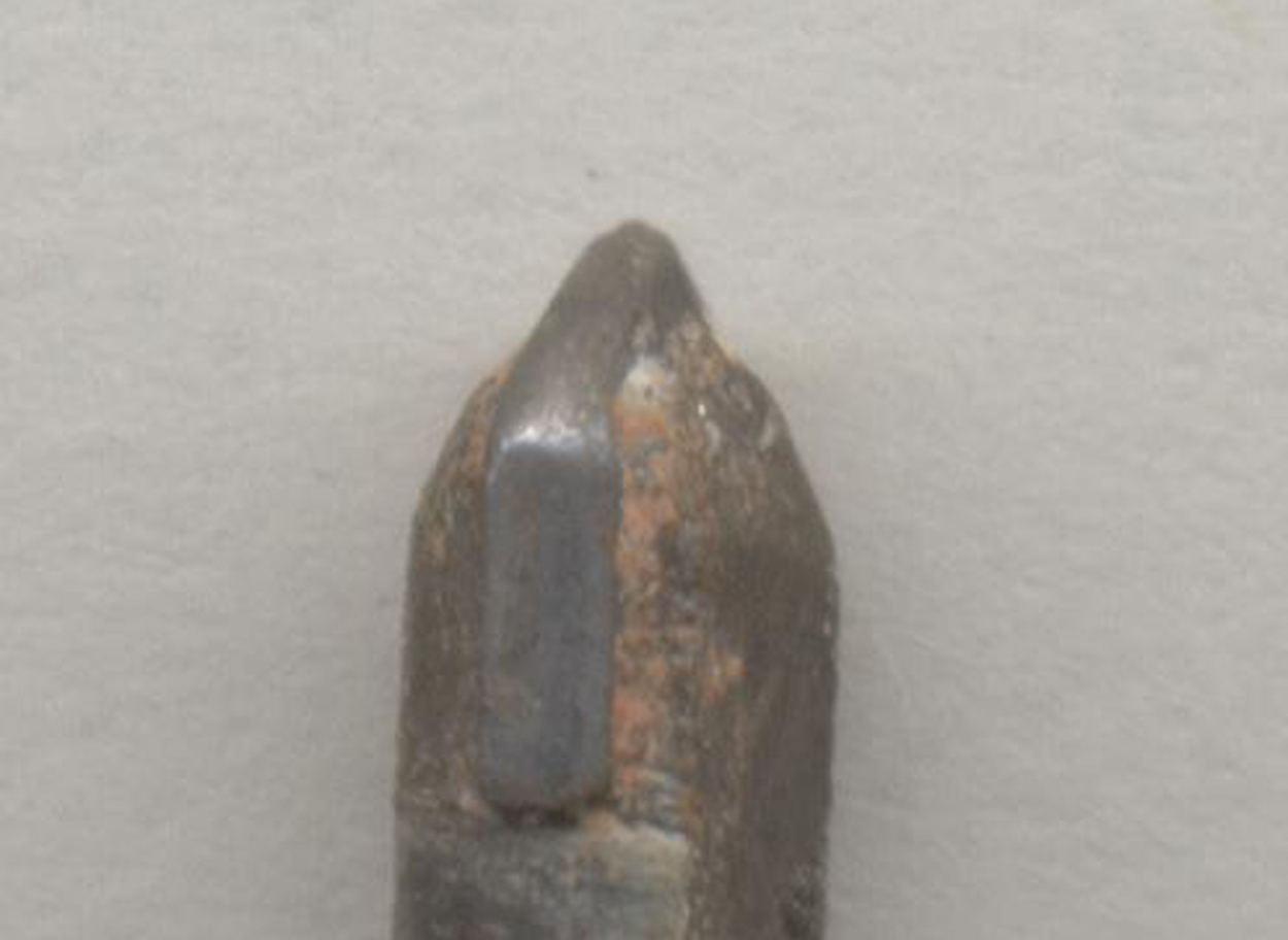

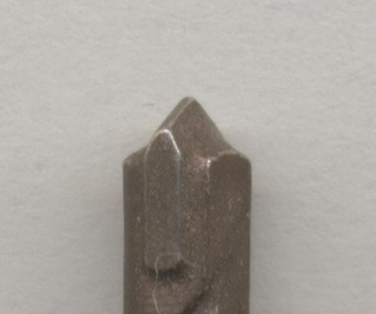

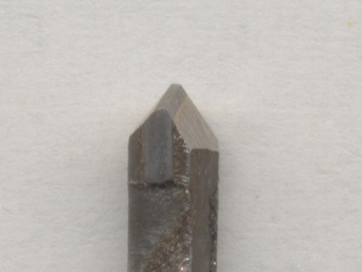

n-p-n написал : Я и говорю: для специальных случаев могу понять переделку бура. Но просто бетонную стену в штатном режиме заточенный бур будет сверлить хуже. Или прослужит меньше. В любом случае, был острый лучше - его бы продавали таким.
Было...
Стало...
Новый...
Новый и заточенный рядом...
2n-p-n Велика ли переделка? :)
Неправда.
Заточенный бур (правильно заточенный) будет бурить быстрее, и прослужит дольше! Заводская заточка для валового потребителя (для непродвинутых) Перед работой почти всегда перетачиваю - изменяю угол. На фото китайский бур 6 мм. за четверть долара. Этим буром я просверлю не 300 отверстий, а намного больше.
