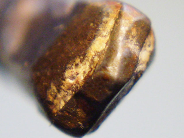

Я не предлагаю, я их затачиваю. Вот представьте, такая дурацкая привычка работать исправным инструментом.
На фото фирменный бур, из дорогих, шестерка. Пробурил меньше сотни отверстий. Выкинуть жалко, много дырок таким буром не насверлить (тупой быстро перегревается) и перф жалко. Заточу и буду работать дальше. Будете выбрасывать тупые буры, скажите куда. Я подберу.

Проффэсор написал : Выкинуть жалко, много дырок таким буром не насверлить (тупой быстро перегревается) и перф жалко.
Выбросить надо не бур, а хилый перф. Сегодня Макитой 1830 попытался выполнить пилотные отверстия в тяжелом бетоне 10мм буром Дьяже на глубину 100мм. Бур новый, но производительность просто никакая - на одно отверстие уходило по минуте-полторы. А Хилти ТЕ15С этот-же бур вгонял за 7-8 секунд. Засекал. И ничего не перегревалось. Им и доделал.

Kvost написал : Выбросить надо не бур, а хилый перф. Сегодня Макитой 1830
Макиту 1830 перфоратором не считаю. В работе напоминает ударную дрель, сверла садит очень быстро. Хотя 2 недели назад дырявил им гранитный памятник десяткой (нормальный перф не взял, 1830 легче). Думал загнется, хоть и новый (до этого работал всего 2 дня) Крес ПК-шка 450 ват идет как по маслу, хотя тоже маломощьный.
Kvost написал : А Хилти ТЕ15С этот-же бур вгонял за 7-8 секунд.
Брать более мощьный перф для тупого бура это не выхот.
