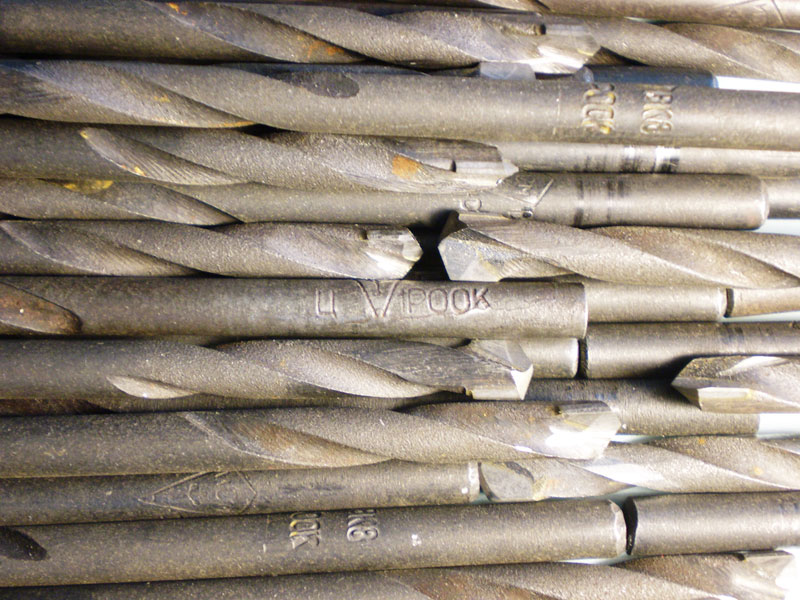

Проффэсор написал : Спираль по всей длине каленая, твердость выше чем у бура. значит калили после пайки (я так думаю) и напайки не крошились.
Калить после пайки просто не возможно, расплавится припой. А напаивали твердосплавную пластину уже на закаленное тело сверла. У меня несколько буров и сверел одного номинала, после того как запасы "острых" заканчиваются устраиваю генеральную заточку и не чураюсь этого процесса даже для 5мм. сверла. При переточке стараюсь соблюсти заводские углы заточки.

Куда конь с копытом, туда и рак с клешней.... Влезу и я в высокотехнологическую инновационную, не побоюсь этого слова, сколковскую дискуссию. Затачивать (править) буры весьма полезно, как для здоровья перфоратора, так и соседей. Меньше усилий, меньше шума. Кроме того, есть материалы, которые особенно хорошо сверлятся без удара новыми бурами – плитка, ацеит (асбоцемент) на малых оборотах с большим моментом. После пары дырок в ацеите бур садится, и сколько ни жми – только раскаленное красное кольцо и искры в месте сверления. Выход простой и незатейливый – точить (править) алмазным надфилем. Желательно советского производства. Можно и китайским, но хуже. Усилия как при правке ногтей дамской пилочкой. Шума нет, алмазные диски с болгарками или зеленые карборундовые с точилом не требуются. Безпафосно и безпонтово. Сидишь и медитируешь над буром. Плохо одно – все руки в тонком черном порошке. Зато сразу видно – силач, пальчиками твердосплавную вставку в пыль стер. Пробовал только на плоских вставках. На трех- и четырехгранных пока не маникюрил.

Заточенный бур (правильно заточенный) будет бурить быстрее, и прослужит дольше! Заводская заточка для валового потребителя (для непродвинутых) Перед работой почти всегда перетачиваю - изменяю угол. На фото китайский бур 6 мм. за четверть долара. Этим буром я просверлю не 300 отверстий, а намного больше.

2Alex___dr Почемуто у меня буры с состоянием напайки, как на Вашем фото - ужЕ изношены и труху выводят плохо. Легкий 800вт перфик подазадавливает. В полу вообще тяжко, ну и в любом сыром материале.

sledoput написал : Почемуто у меня буры с состоянием напайки, как на Вашем фото - ужЕ изношены и труху выводят плохо. Легкий 800вт перфик подазадавливает. В полу вообще быстро, ну и в любом сыром материале.
На фото бур 4мм... Спираль подизношена, но ещё справляется. С сырыми стенами и с полом работать не приходится...
