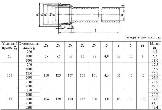

А вдруг нет? Потом, сюрприз будет? =) В любом случае, в магазине, который выше порекомендовали, действительно, вся фурнитура ostendorf на 75 диаметр есть в наличии. Теперь остался вопрос - как ейную 75ую трубу в 73 чугуний засунуть???

levantine написал : как ейную 75ую трубу в 73 чугуний засунуть?
Может с помощью этого? http://www.san-detal.ru/perehodnik-s-chugunnoj-truby-na-plastik-75-mm-s-rastrubom-p-777.html Можно у продавцов в Сан-детали спросить.

levantine написал : Теперь остался вопрос - как ейную 75ую трубу в 73 чугуний засунуть???
Как вариант - нагреть строительным феном и засунуть. Это иногда практикуется.

levantine написал : Какой диаметр трубы надо брать?
Тот же , ДУ50, что и на входе в стояк. Для точного понимания и озвучивания своего мнения, некоторым участникам надо было всего лишь ознакомится с ГОСТ 6942-98

Mazayac написал : Может с помощью этого? http://www.san-detal.ru/perehodnik-s-chugunnoj-truby-na-plastik-75-mm-s-rastrubom-p-777.html Можно у продавцов в Сан-детали спросить.
Это не то, такие муфты я уже смотрел. Это для соединения пластика и чугуна со спиленным раструбом встык.

Tehnik-san написал : Тот же , ДУ50, что и на входе в стояк. Для точного понимания и озвучивания своего мнения, некоторым участникам надо было всего лишь ознакомится с ГОСТ 6942-98
Спасибо за внятный ответ. На ваших фотографиях (фото 9) видно что-то типа белого герметика между чугуном и манжетой, манжетой и трубой. Это силикон, или что-то специальное?
