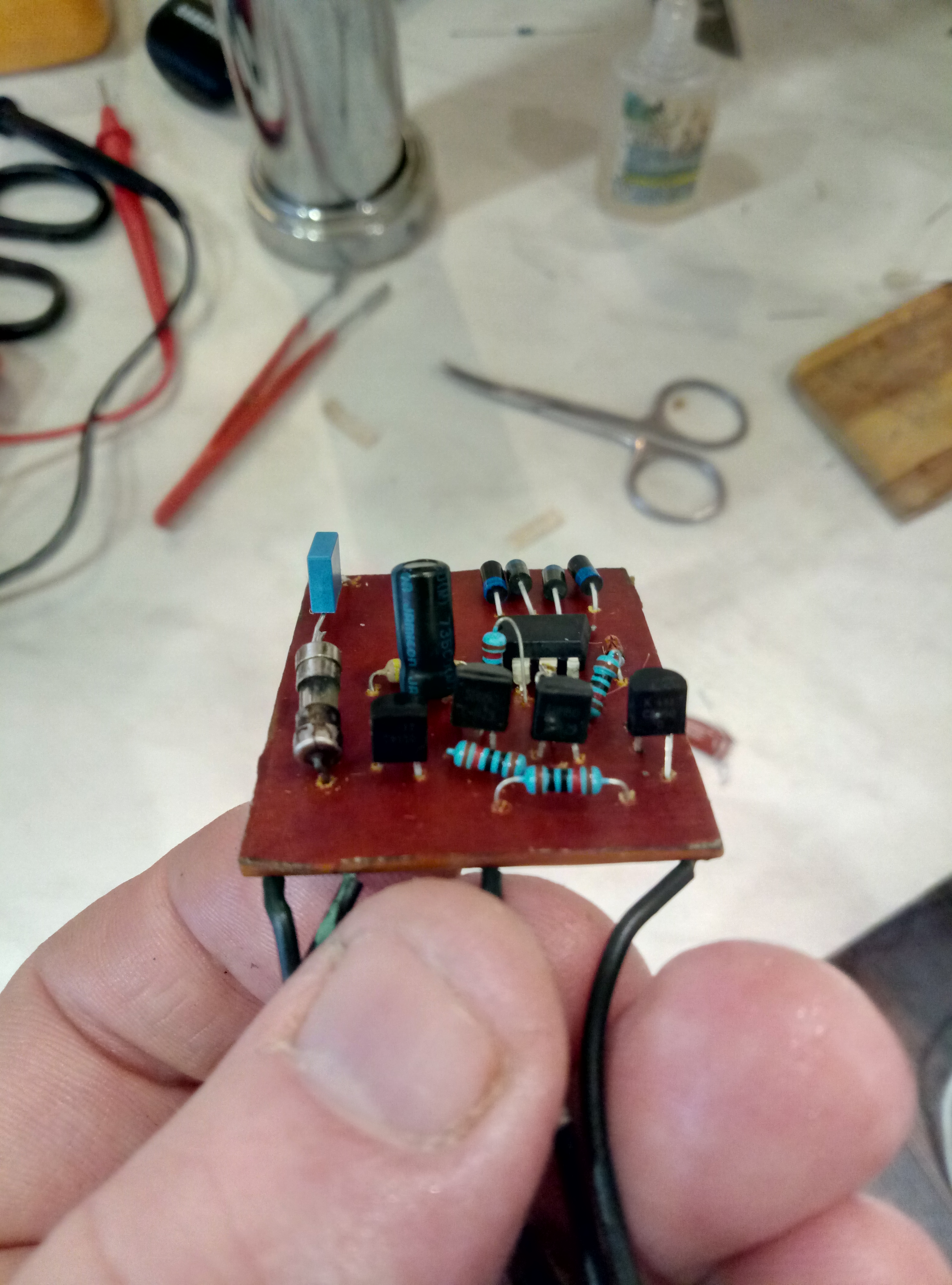

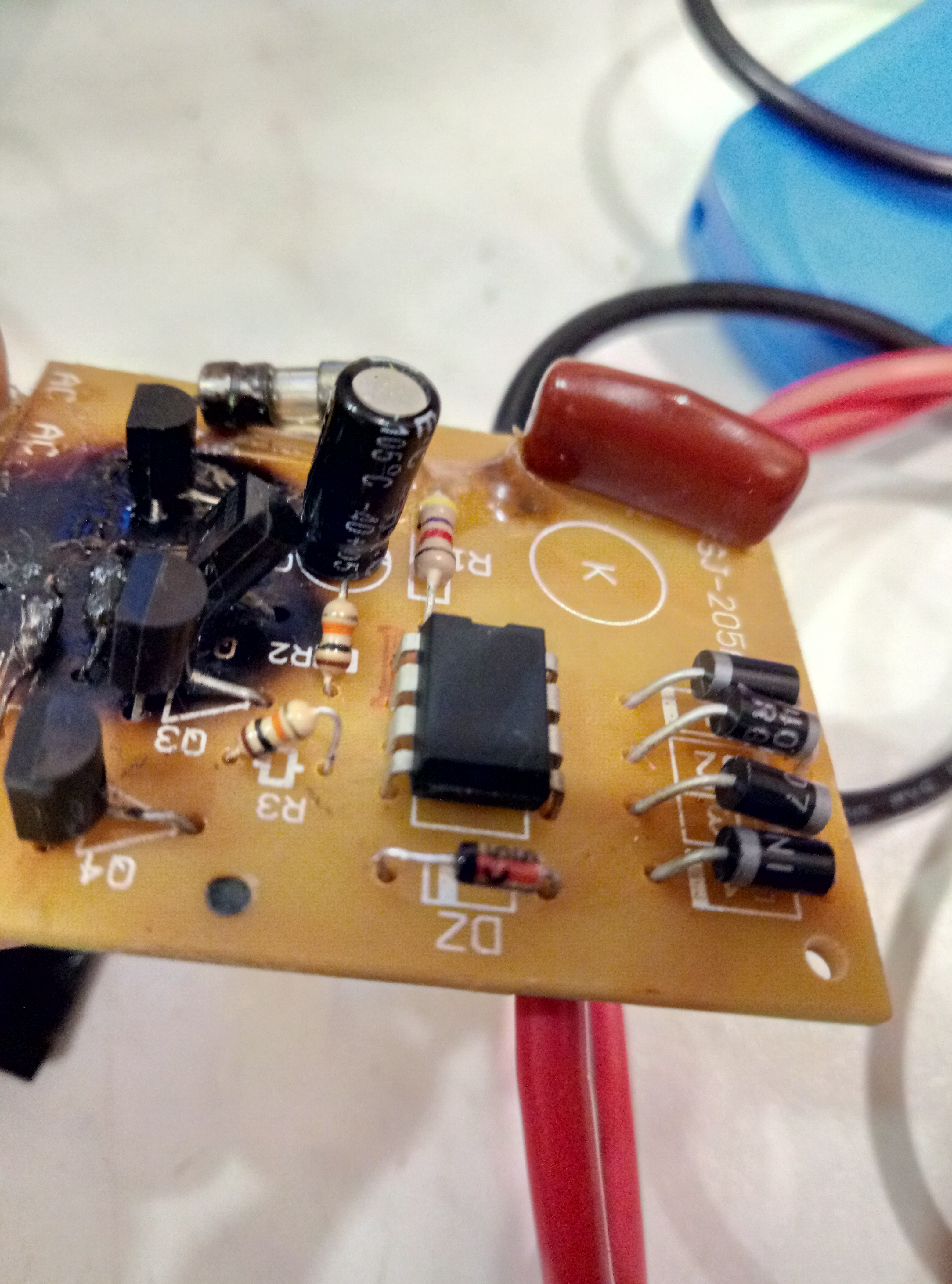

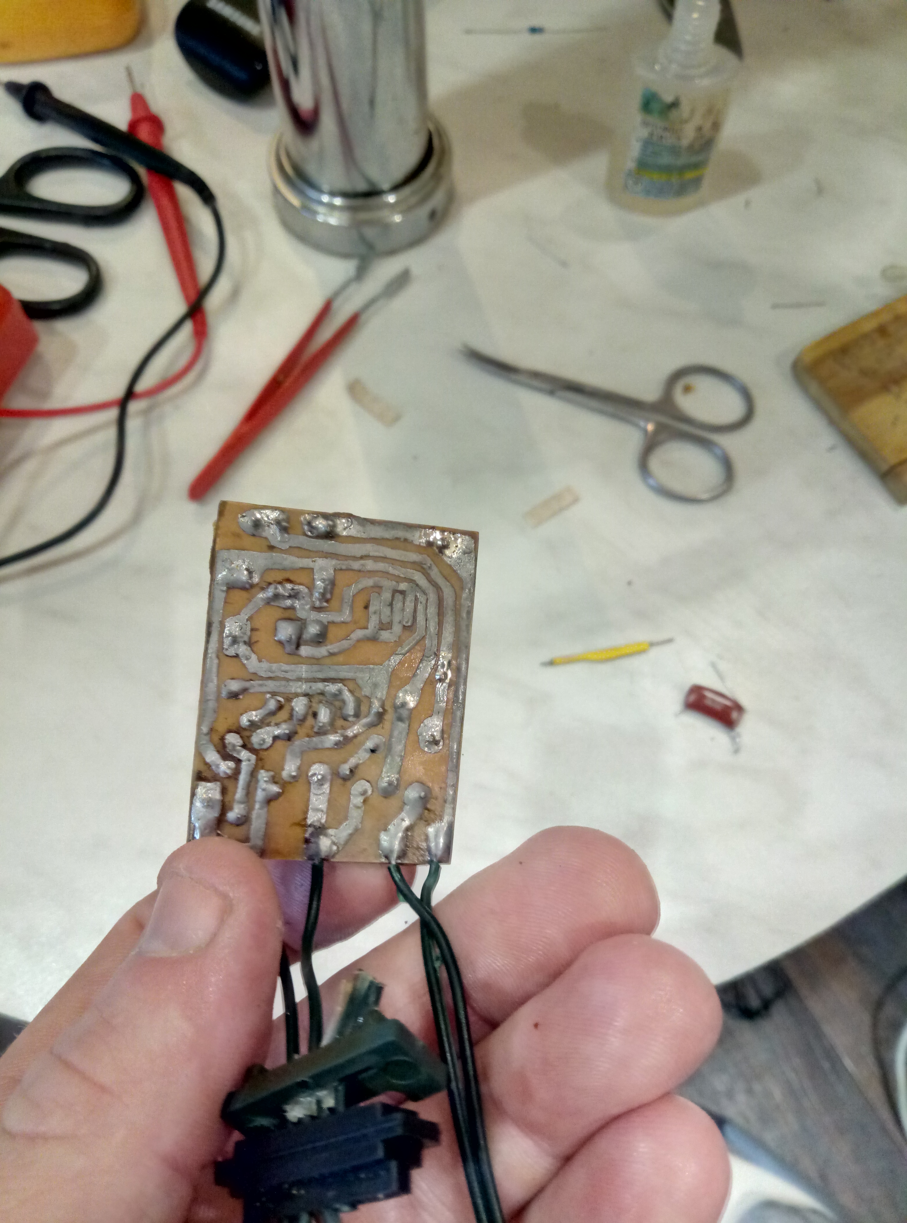

Всем Добрый день!Возвращаюсь к вышестоящей проблеме. Переделал плату, все заменил, остались только мозги старые, прозвонил, включаю в розетку и один фиг горят транзисторы. В чем может быть дело, может в блок питании?
Пыхтачок
Пыхтачок
Регистрация: 26.07.2013
Зеленоград
Сообщений: 2498
14.12.2018 в 17:53:30
Dryusya написал: может в блок питании?
А где он??? У вас гирлянда питается от отдельного блока питания??? Или напрямую от сети??? На втором фото справа два провода, это от сети 220 идут?? Правильно? А если горят управляющие транзисторы, ключи, то вероятно что сами гирлянды имеют где-то коротыш. Попробуйте включить без гирлянд, отпаяв по одному проводу. Если ничего не сгорит, значит проблема в гирляндах.

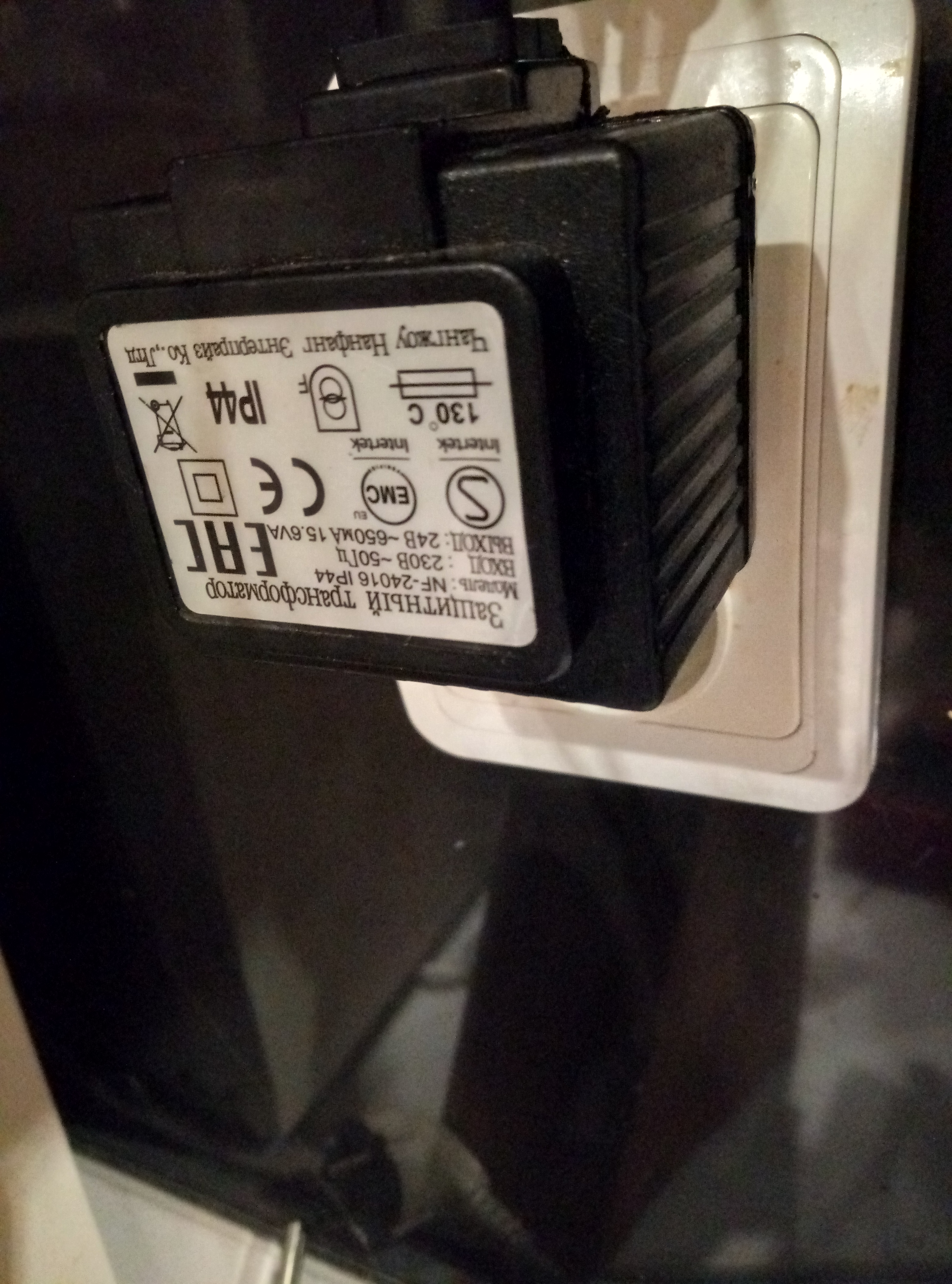

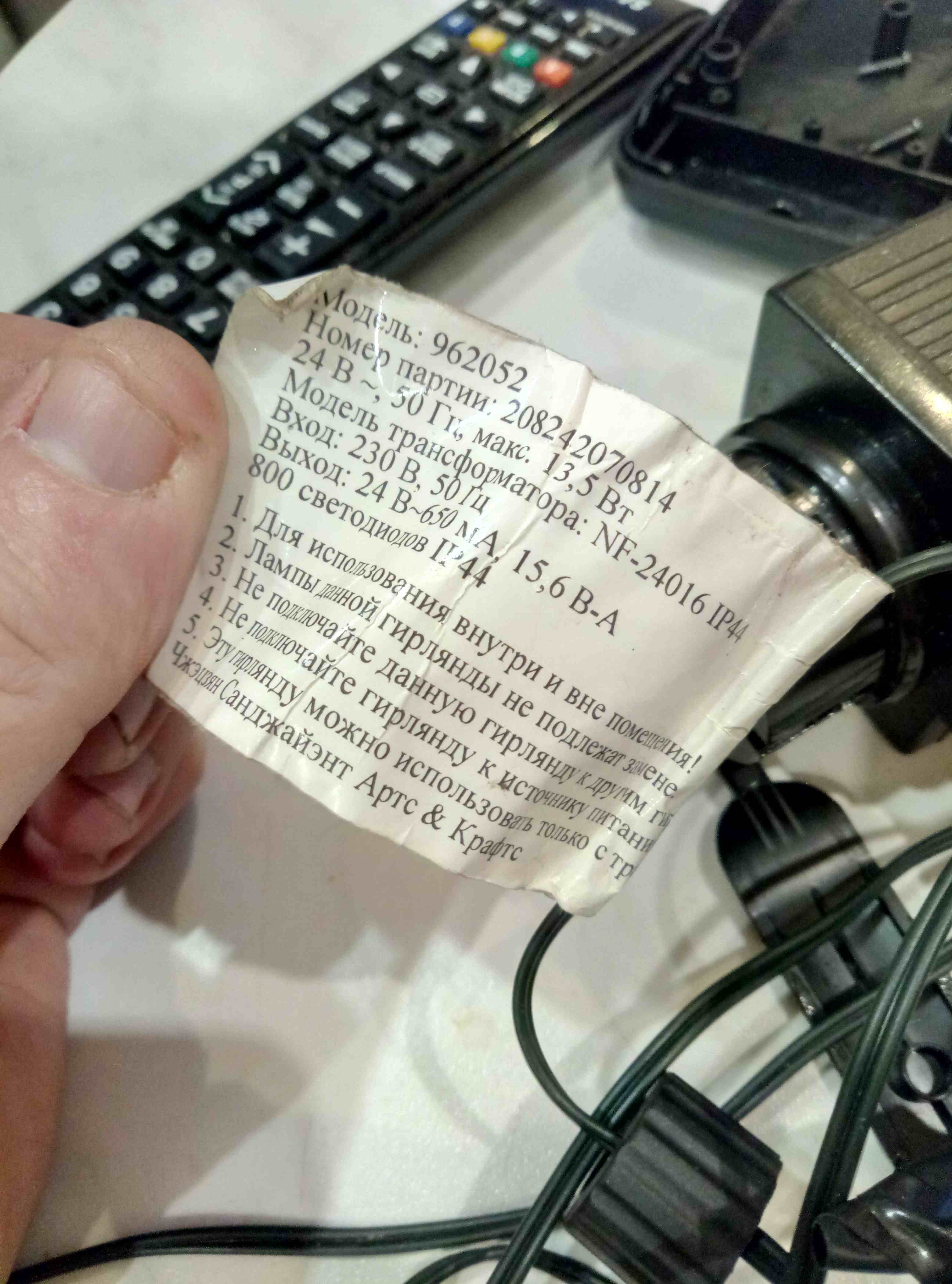

Dryusya
Dryusya
Регистрация: 06.12.2018
Сообщений: 15
14.12.2018 в 18:27:30
Пыхтачок, система такая. Герлянды отпаяны, блок питания 24в включается в сеть, всего 4 провода. 2 на блок питания, 2 на гирлянду...

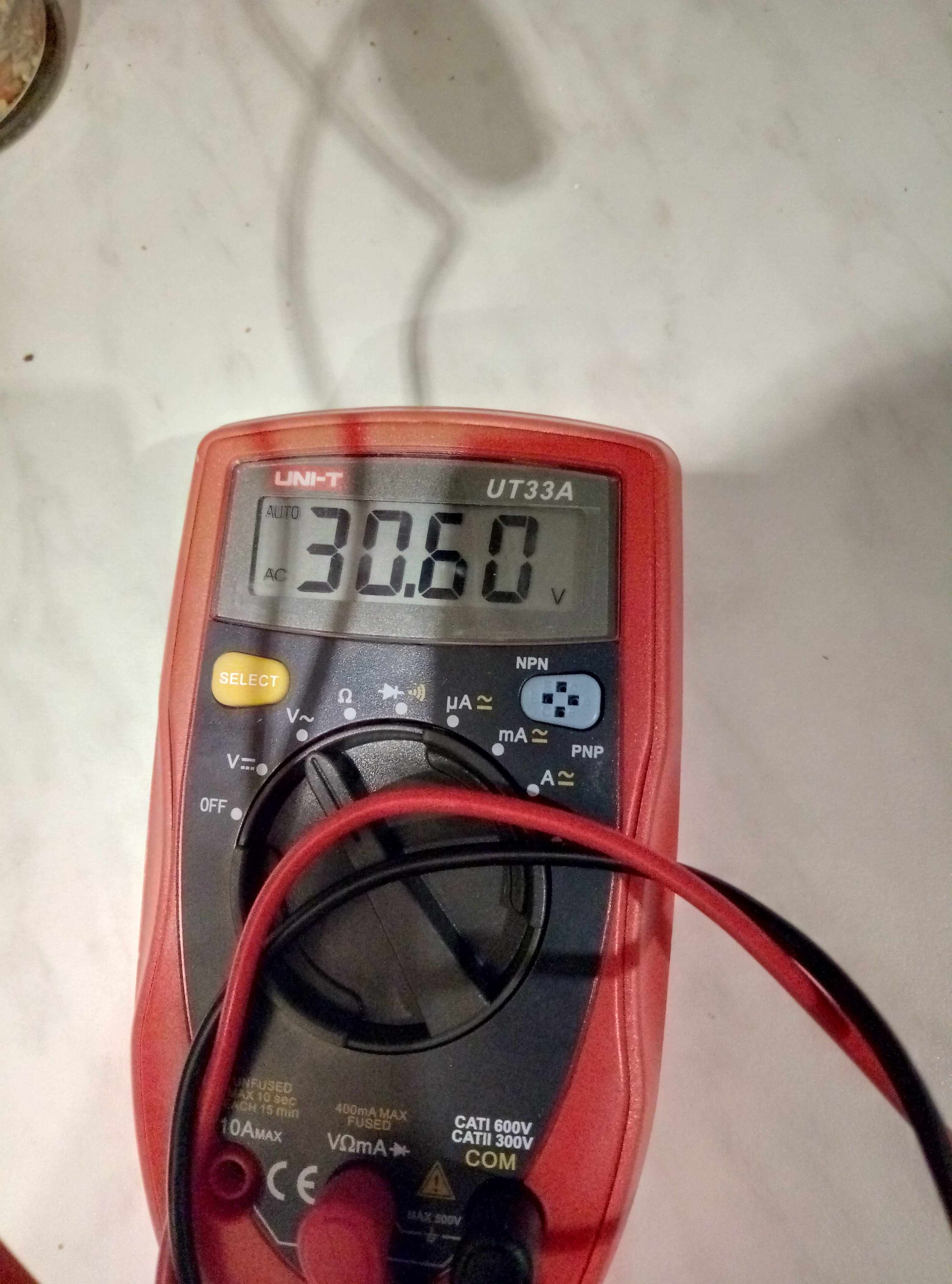

14.12.2018 в 18:42:12
Замерил напряжение без нагрузки, показывает 30.65в, это норлально?
