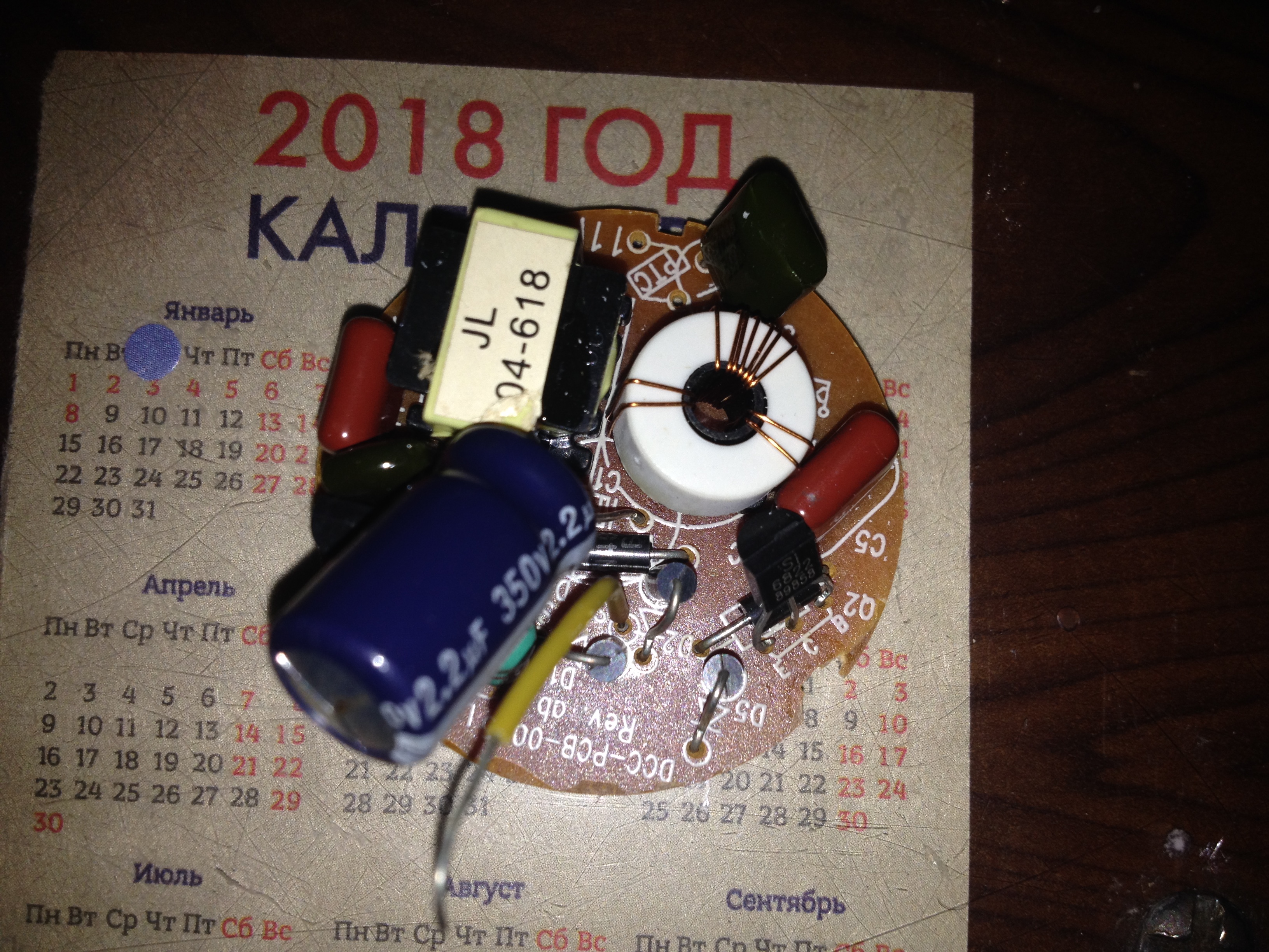

protsay написал: хотя у меня есть плохая энергосберегающая лампа. Мигает постоянно. А любая подойдёт?
Ну так она же на 220 вольт, диоды там стоят какие надо.

Пыхтачок, тогда завтра на даче расковыряю и выпаю. Посмотрим что получится

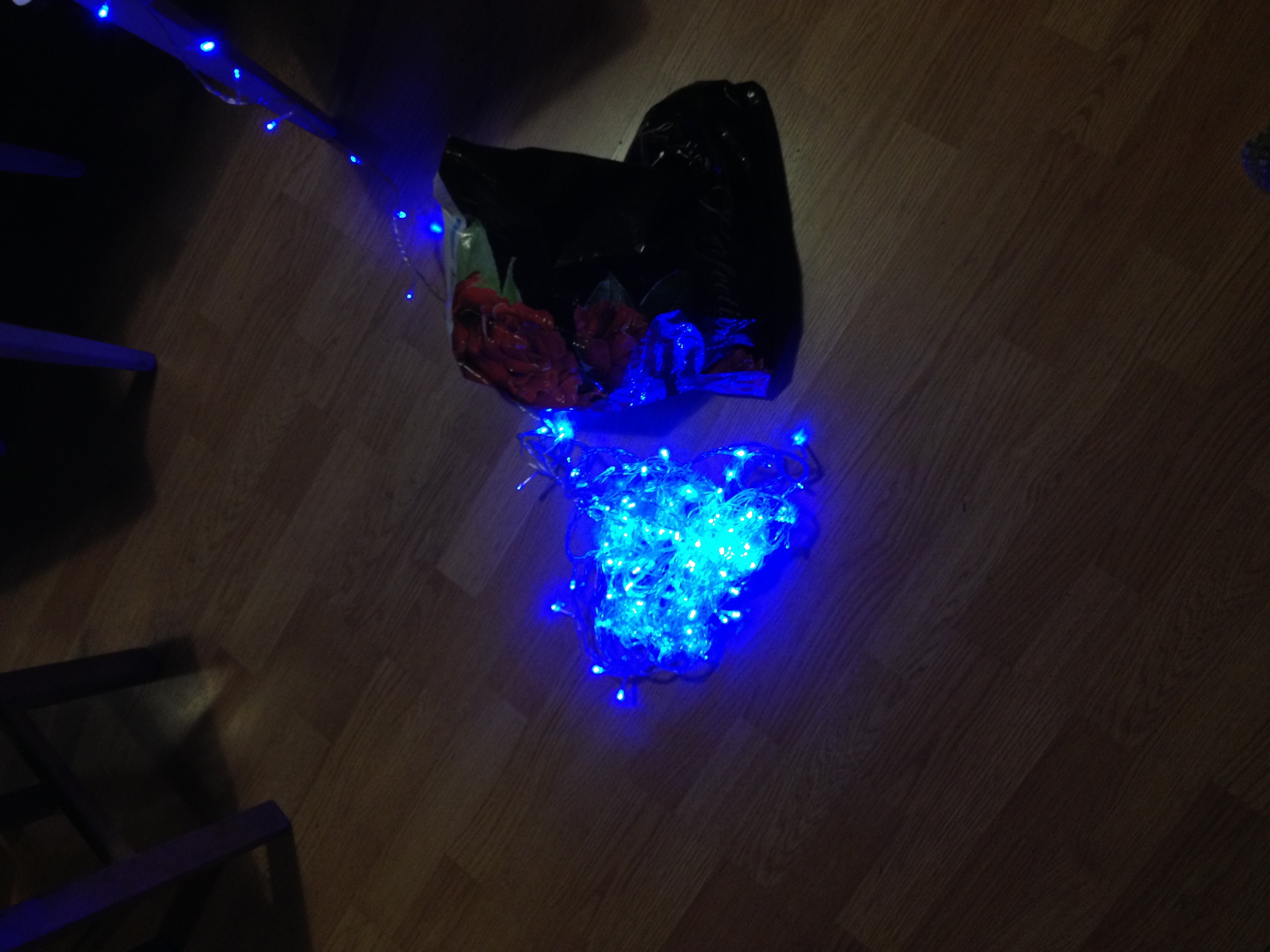

protsay написал: А из-за чего диоды сгореть могли?
мож гирлянда когда нибудь коротнула, вот диоды и померли, ещё проверьте сами линейки светодиодов на замыкание, а диоды можно вытащить из сетевого выпрямителя какого нибудь старого телека или видика (с импульсным блоком питания которые)

Не удержался, не стал ждать утра и надругался над старой лампой. Я так понимаю, что диоды это цилиндрики, один горизонтально и три вертикально? И паять их надо ориентируясь на полоску на них?

юра Т, А как проверить линейки светодиодов? Как это делается?

protsay написал: Я так понимаю, что диоды это цилиндрики, один горизонтально и три вертикально? И паять их надо ориентируясь на полоску на них?
да, именно так светодиоды ну хотя бы нет ли общего кз и первое включение делайте через лампу накаливания

protsay написал: А как проверить линейки светодиодов? Как это делается?
Тестером, точно так же, как и диоды.

Добрый вечер, случилось чудо! Заработало! Первое подключение сделал через лампу накаливания 80вт. Заработало, потом всё собрал и спаял. Победил я китайский пром.)))) Понравилось))). Большое спасибо всем кто помог и подсказал как правильно делать. Спасибо вам всем большое!
