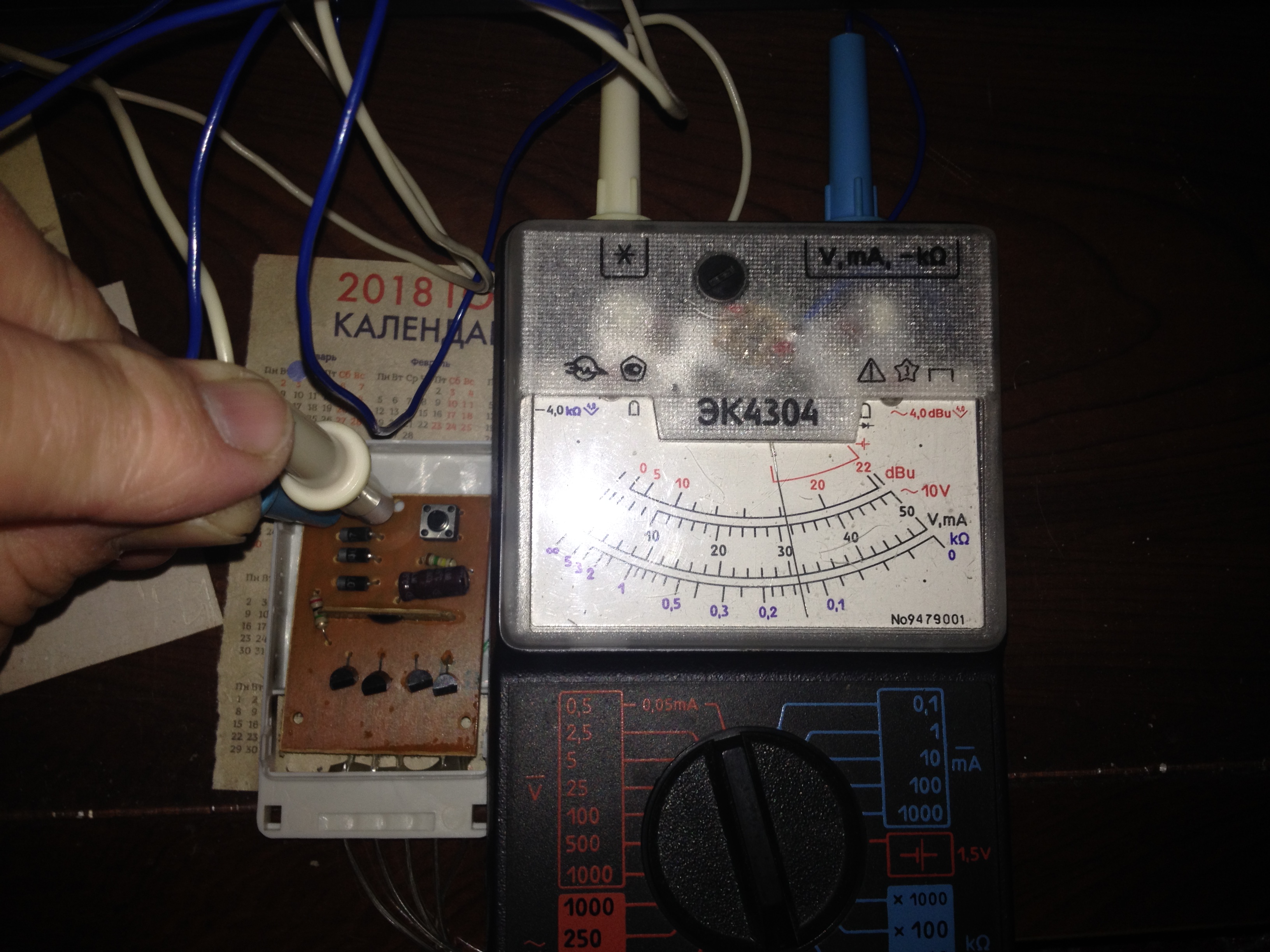

Dryusya, обгоревшую плату нельзя использовать, как минимум чёрный текстолит надо вырезать

Dryusya написал: Два черных резистора
Так у вас коротыш на выходе. И сетевые провода на фото на месте. И предохранитель целый наверное. А загорелось именно на выходных цепях, что идут на гирлянды. Смотрите их. Диоды можете прозвонить, но они скорее всего целые и невредимые. На третьем фото самые нижние два провода это сетевые, они идут на диодный мост. Там все в порядке. А дальше идет сам контроллер и четыре ключа в виде транзисторов., вот их надо проверить. Но включать такую плату вообще не рекомендуется, на ней в месте пожара куча углерода, который надобно удалить, чтоб даже намека на его присутствие не было, так как это электропроводящая масса. Сначала вычистите плату, чтоб сухая была. Потом проверьте ключи и выходные цепи на предмет коротыша.

Пыхтачок написал: куча углерода, который надобно удалить, чтоб даже намека на его присутствие не было
ИМХО. Если уж так надо реанимировать такую плату, то проще её на слепыше собрать, чем чистить этот нагар... это ж так у...ся... :killyourselfbywall:

sergey_sav написал: Если уж так надо реанимировать такую плату, то проще её на слепыше собрать, чем чистить этот нагар.
Когда ремонтировал телевизоры, которые были еще черно-белыми, то нередко встречал прогар платы насквозь. Лечил это вырезанием куска платы, обычно расковыривал скальпелем до чистого гетинакса, чтоб удалить полностью пораженный участок, и вешал навесной монтаж. В случае с ТС, проще купить новую гирлянду, и не заниматься онанизмом, так как у ТС нет опыта ремонта в этой области. Но раз просит помощи советую то, что можно сделать. а там сам пусть решает, что проще.

Dryusya
Dryusya
Регистрация: 06.12.2018
Сообщений: 15
08.12.2018 в 01:13:37
Ребят, решил купить все комплектующие новые, оставить только сам контроллер. я бы и его поменял, но как он называется не известно. так же по фото платы, рисую новую плату, соберу все, отпишусь. Посмотрим что получится.

Добрый вечер, прозвонил согласно рекомендациям форумчанина юраТ, получается, что сгорело два диода, так как на двух стрелка отклоняется на половину шкалы, а на двух отклоняется полностью притом в обоих направлениях. И интересно, что поочереди. А надо менять только сгоревшие или все полностью на однотипные? Если бы я знал, что из светодиодных лампочек можно выпаять, что нибудь ценное, не стал бы их выкидывать после того как они светить перестают. Я не самодельщик, просто не хочу идти на поводу у производителей некачественных товаров.

protsay написал: А надо менять только сгоревшие или все полностью на однотипные?
А зачем менять исправные?? Только пробитые. Если хотите, можете заменить все, вопрос копеечный.

Пыхтачок, Да тут вопрос не в цене диодов, а в руках, паять конечно немного умею, но тут места немного и аккуратность нужна. Завтра на даче поищу что нибудь сгоревшее из техники. Ехать в магазин не по пути. Ну если не найду, то на неделе поеду в чип и дип. А из-за чего диоды сгореть могли?

protsay написал: поищу что нибудь сгоревшее из техники
Что попало не пойдет, так как диоды должны быть на напряжение не менее 300 вольт.
