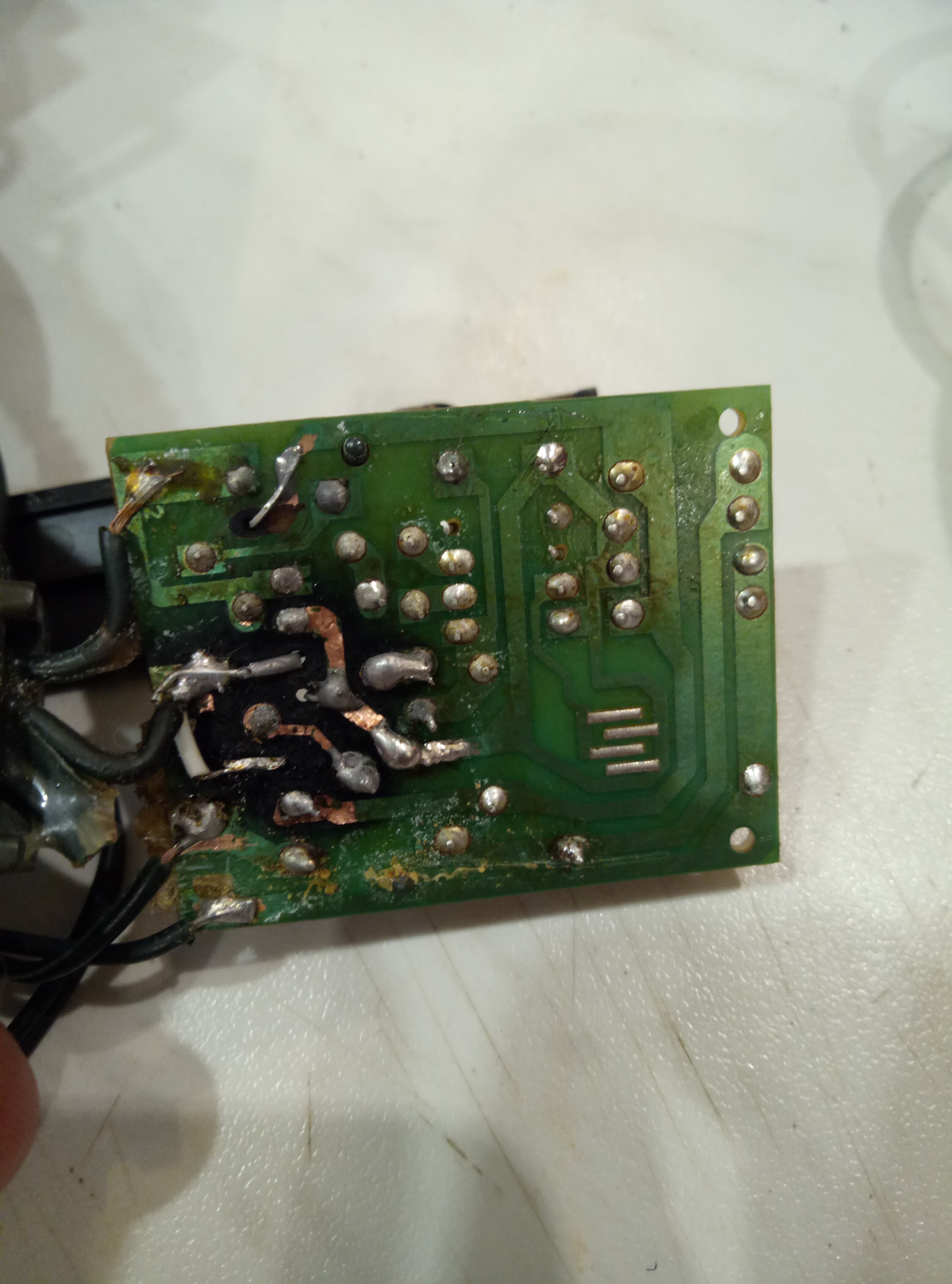

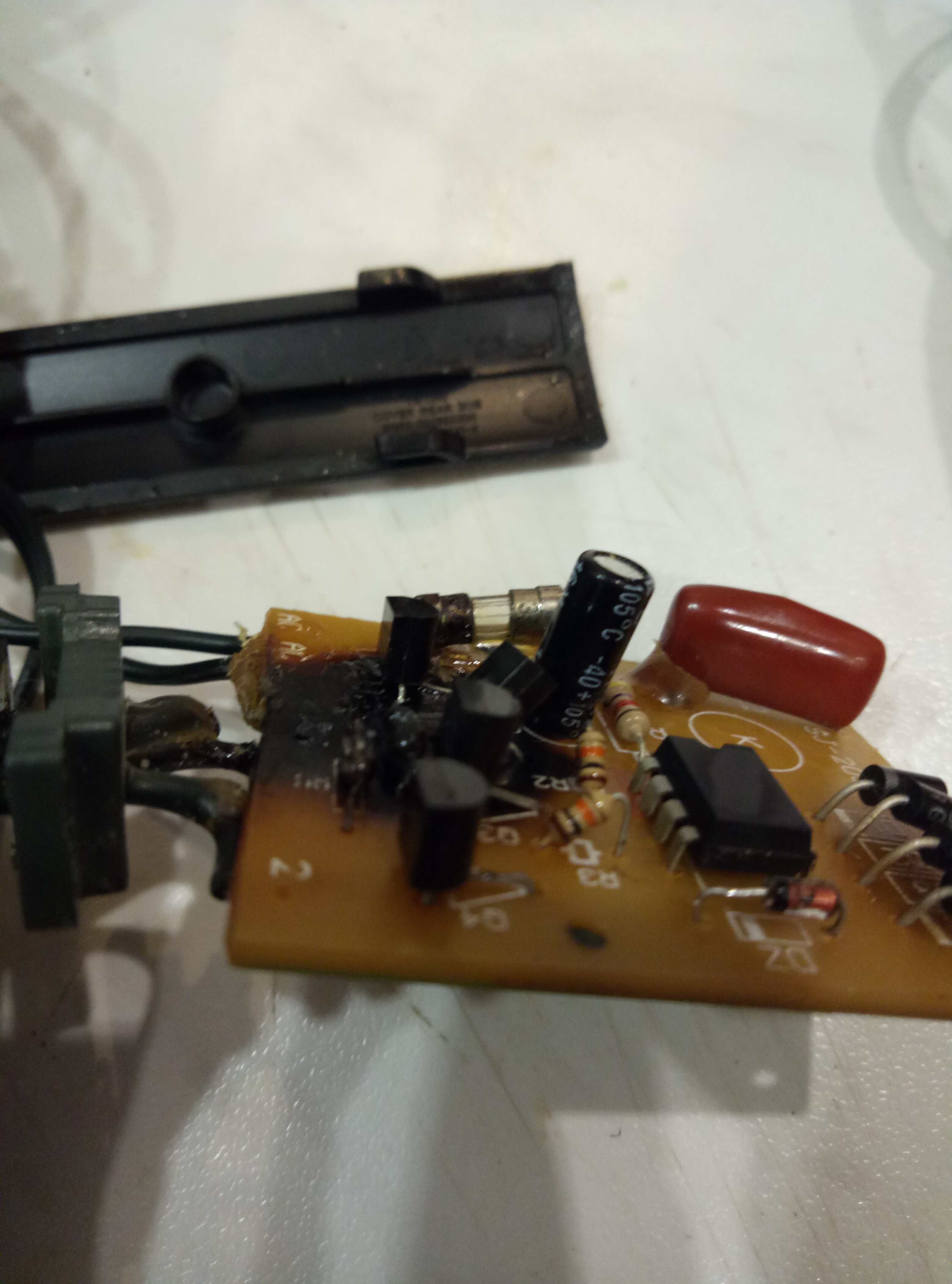

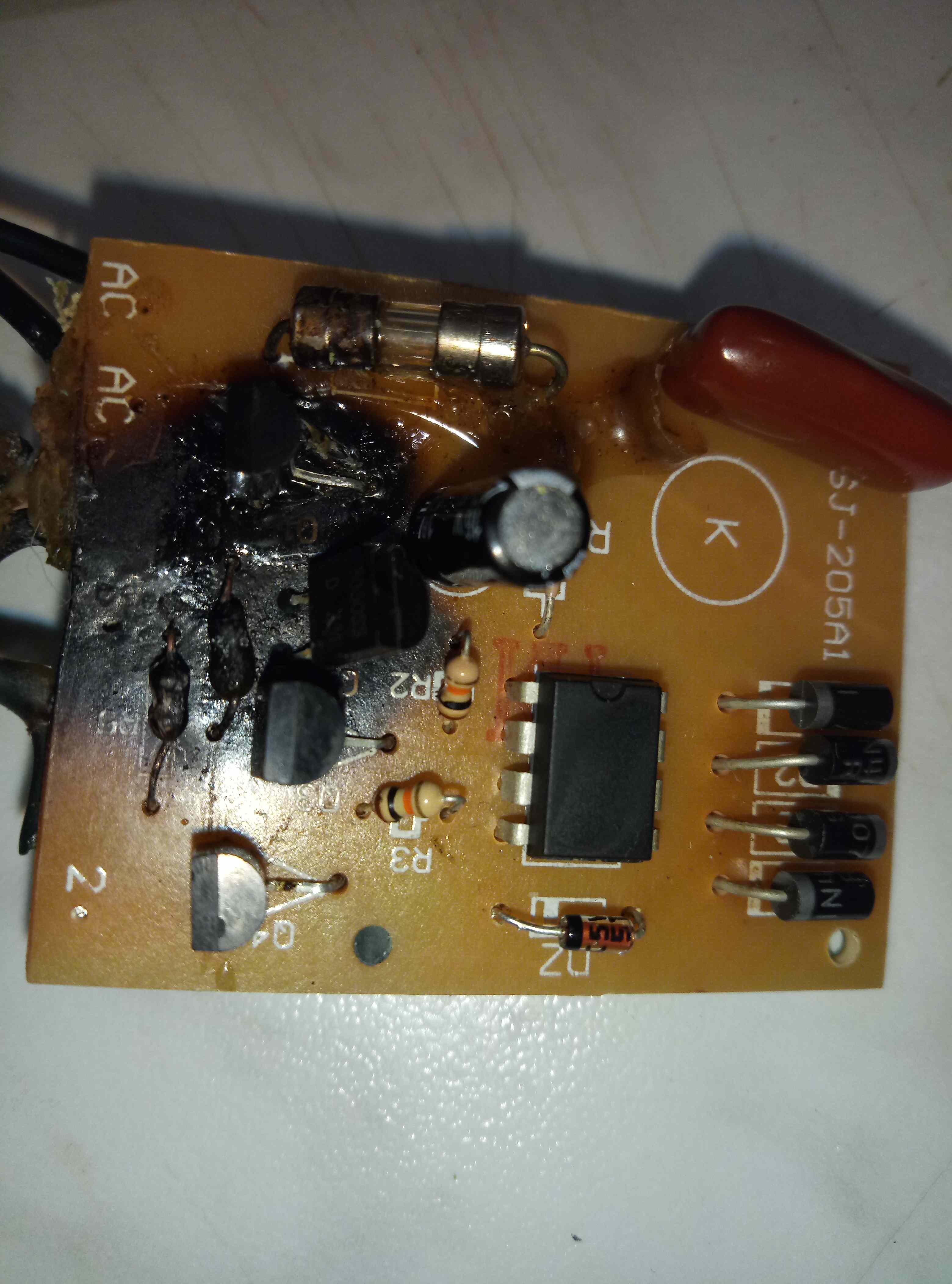

protsay написал: Я так понимаю, что для начала их надо выпаять, на плате прозвонить их не получится
Это вы зря так думаете, диоды соединены мостом, если их четыре, может быть и два, проверяются спокойно не выпаивая. Если они или хотя бы один из них пробит, то нужно менять. Подойдет любой наш серии КД 105 (а, б, в) любые. стоят копейки. Ну а старые тестеры они надежные, сам пользуюсь стрелочниками восьмидесятых годов. У меня их несколько, и цифровые современные. Но диоды и транзисторы привычнее проверять стрелочным.
проблему описал выше. Два черных резистора не стал менять, показывают 10кОм. Может проблема и в них?
