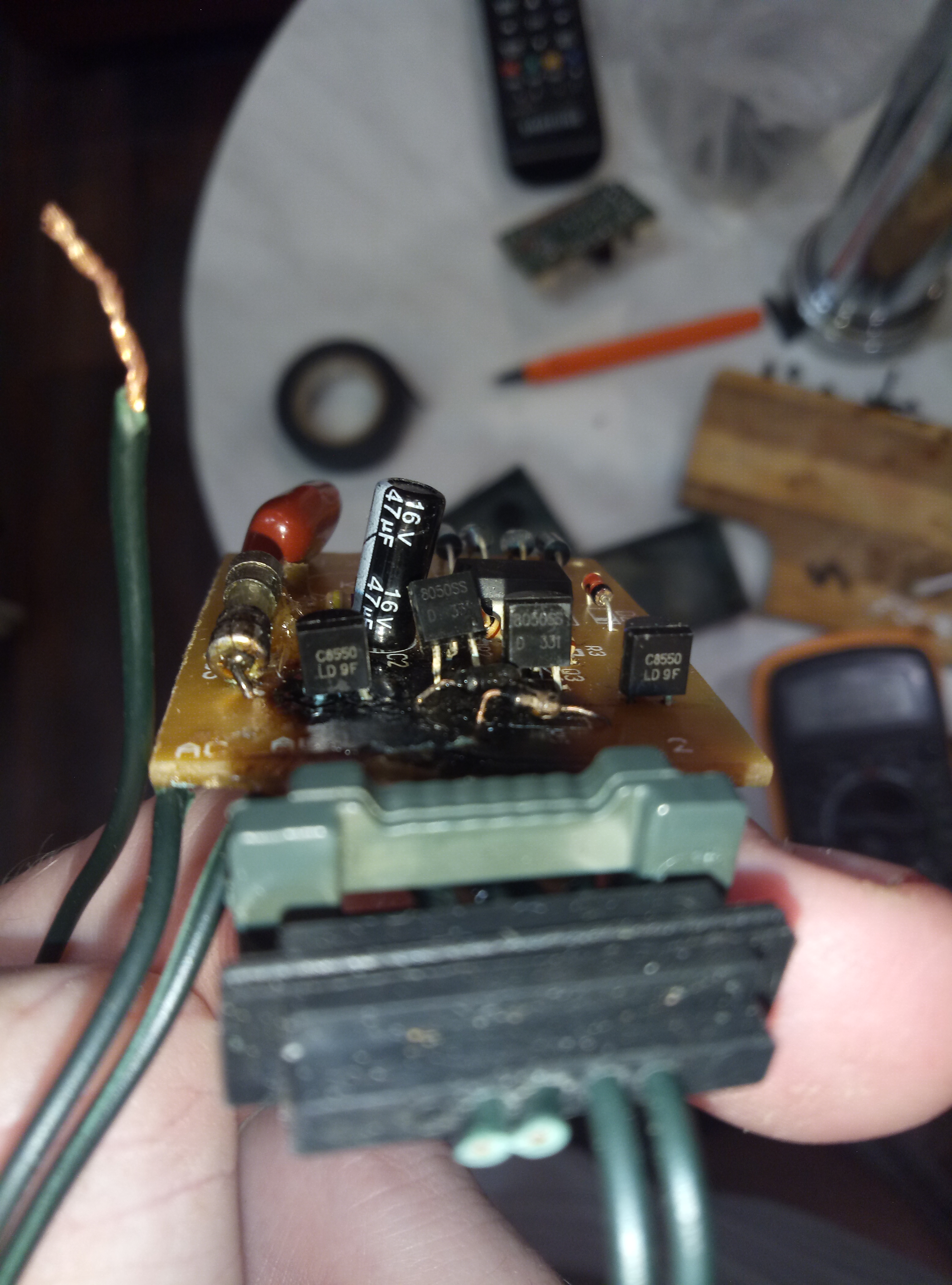

Добрый вечер, удивительная штука, прошлый Новый год гирлянда провисела и работала почти каждый день, в этом году повезли и вечером случился бах. Что то замкнуло в контроллере. Не хочу поощрять производителей покупая новую гирлянду. Решил чинить, хотелось бы посоветоваться со знающими людьми. При внешнем осмотре видно, что отгорели два питающих провода от вилки. Всё остальное вроде целое. Как думаете имеет смысл зачистить и снова припаять или может опять что нибудь ещё сгореть?

protsay написал: Как думаете имеет смысл
Смысл есть всегда, только по вашим фото размером 1х2 см ничего не видно и разобрать невозможно. Если был бабах и отгорели провода, что идут в сеть, то это значит что диодный мост крякнул, возможно пробит всего один диод, но этого достаточно чтоб оно бабахнуло. Для того, чтоб убедиться, нужно прозвонить диоды.

Пыхтачок написал: то это значит что диодный мост крякнул
... или муха, или грязь, или волосок лёг на дорожки.... но "чтоб убедиться, нужно прозвонить диоды" ;)

protsay написал: зачистить и снова припаять или может опять что нибудь ещё сгореть?
... ничего нового не сгорит, кроме тех же проводов, если предположение Пыхтачок верно.

Добрый вечер, спасибо за помощь, я так и сделаю. У меня есть тестер, правда старенький -80 х годов прошлого века :( , но думаю прозвонить диоды хватит. Я так понимаю, что для начала их надо выпаять, на плате прозвонить их не получится? Если это именно они были причиной баха, где можно купить подобные?

Сгорел контроллер гирлянды от КЗ. Обгорело все вокруг тиристоров. Питается гирлянда от блок питания на 34В. Перепаял транзисторы, проверил резисторы, кандеры, диоды, стабилитрон, подключил в разетку, стал замерять напряжение и сразу на входе показало только 4В, через небольшое время плата нагрелась и один транзистор треснул опять. На плате все проверил, остался только контроллер. Замыканий нет. На выходе к светодиодам только два провода. Транзисторы были SS8050 и SS8550. Нашел 8550SS и C8050. Я не думаю, что в этом кроется проблема. ПОМОГИТЕ ЛЮДИ ДОБРЫЕ, НГ УЖЕ НА НОСУ, КУДА КОПАТЬ?
