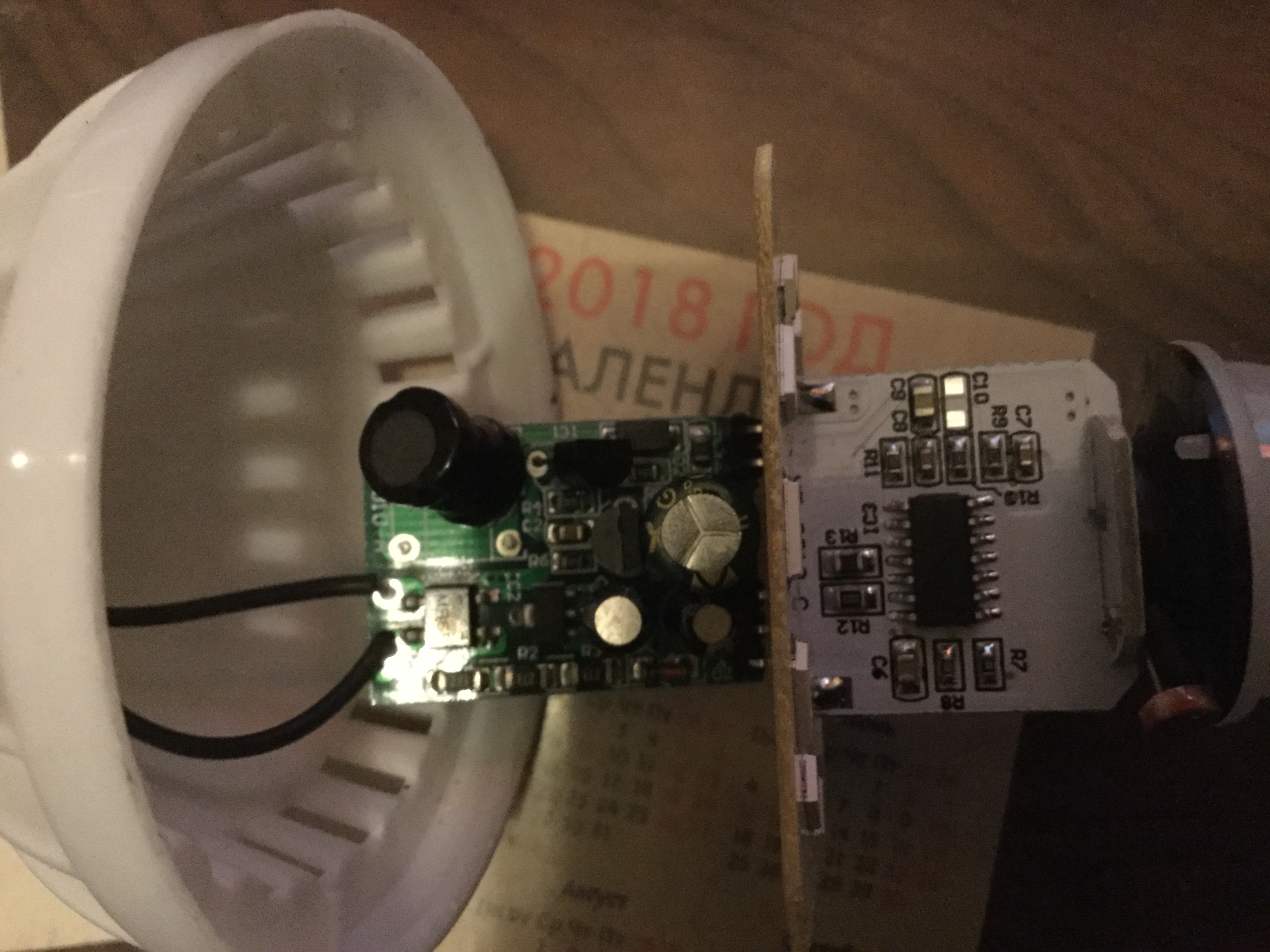

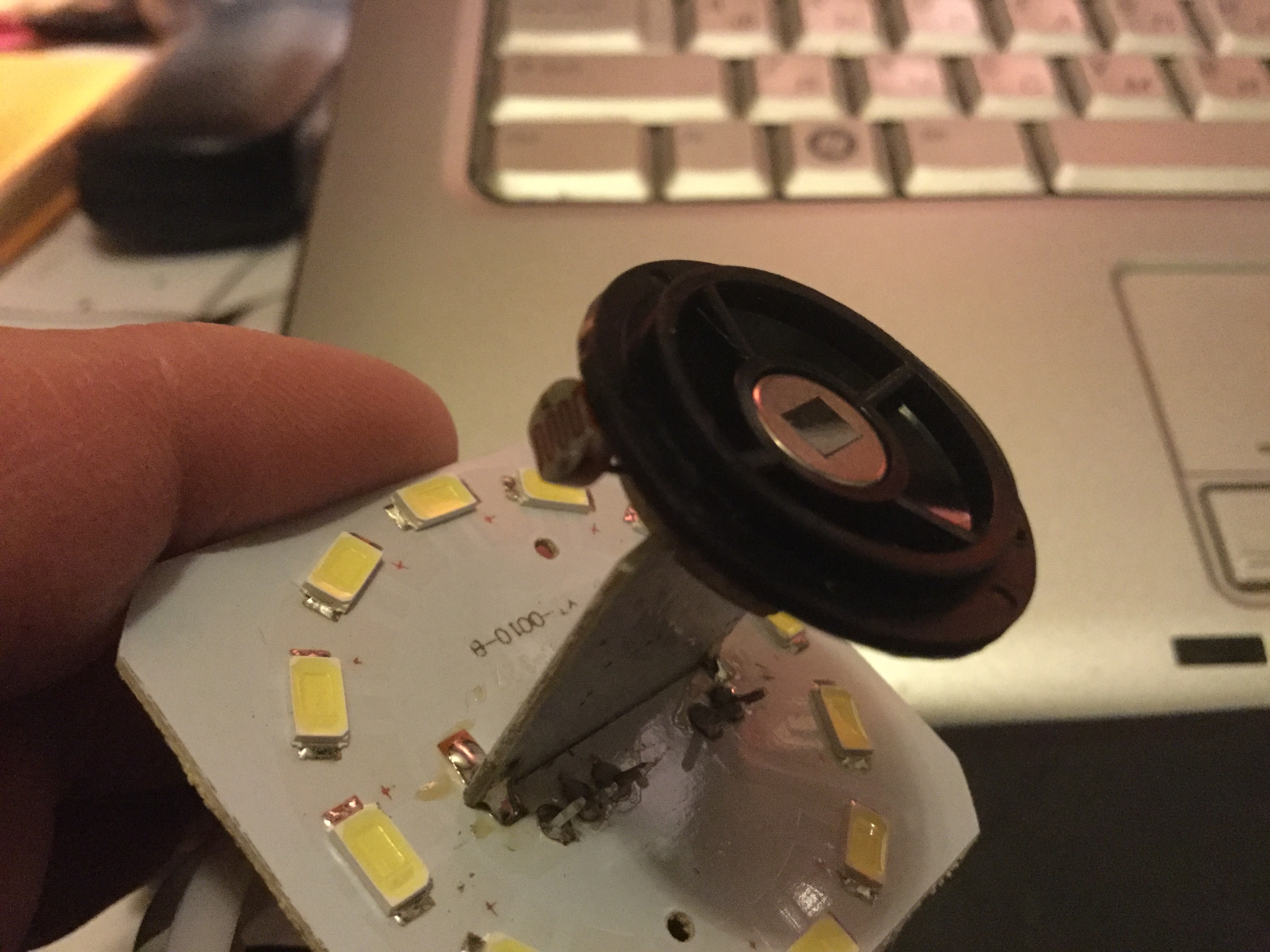

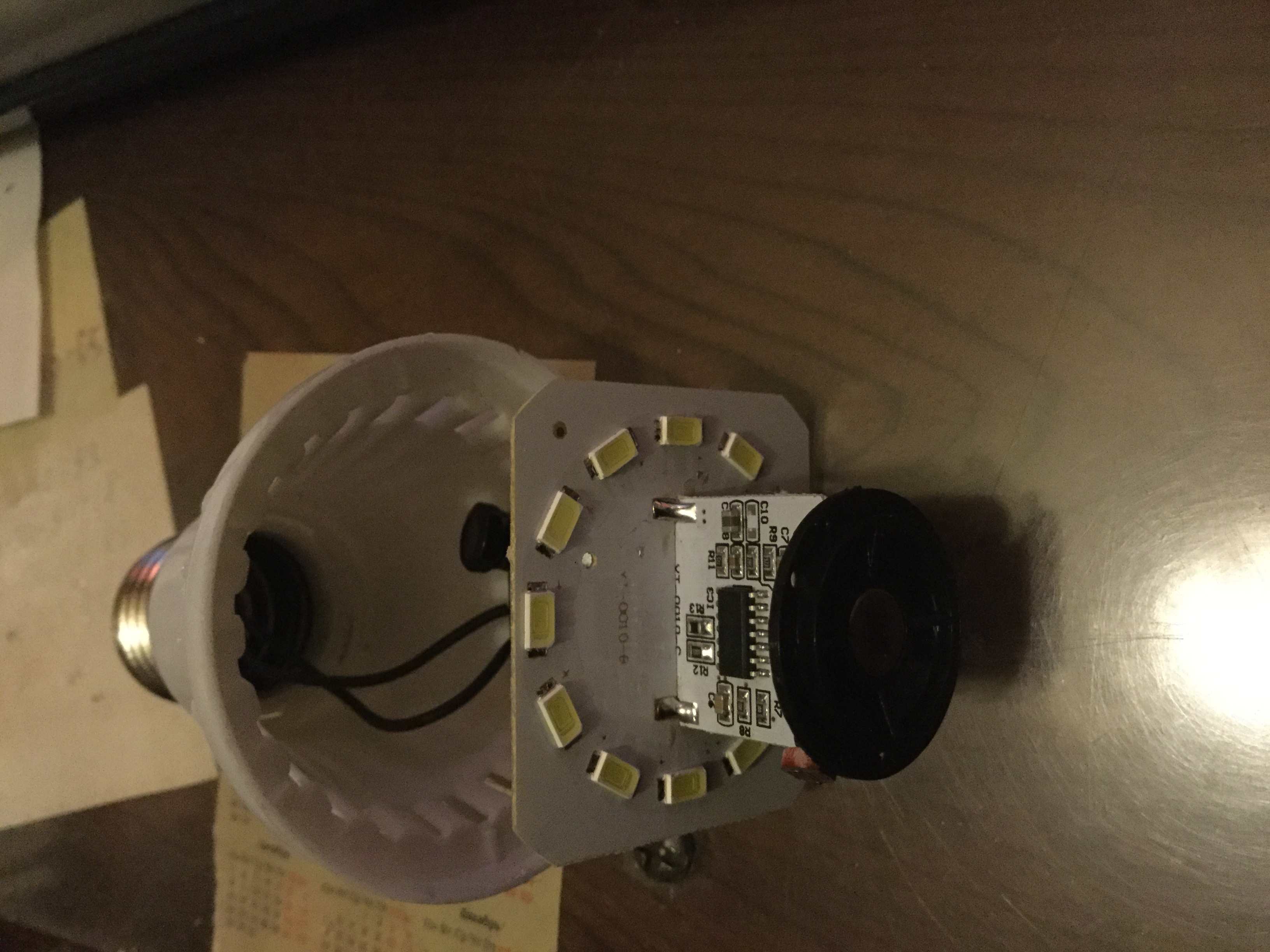

Добрый вечер, вот только привёз лампу и сделал фото. А что в ней смотреть надо? Ничего не понять( Немного напомню вопрос, PIR работает плохо(, как бы его совсем отключить, заранее спасибо за советы.

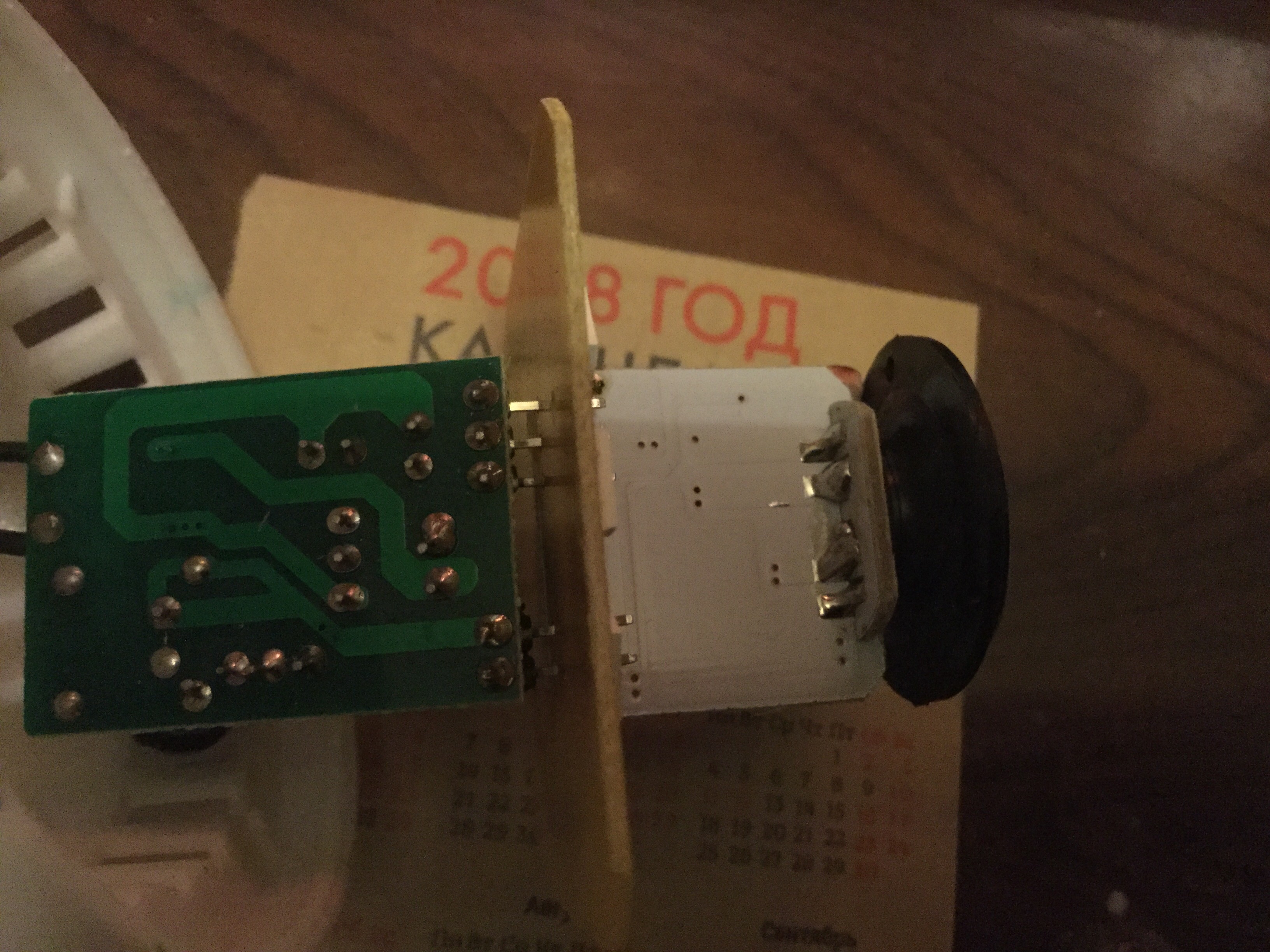

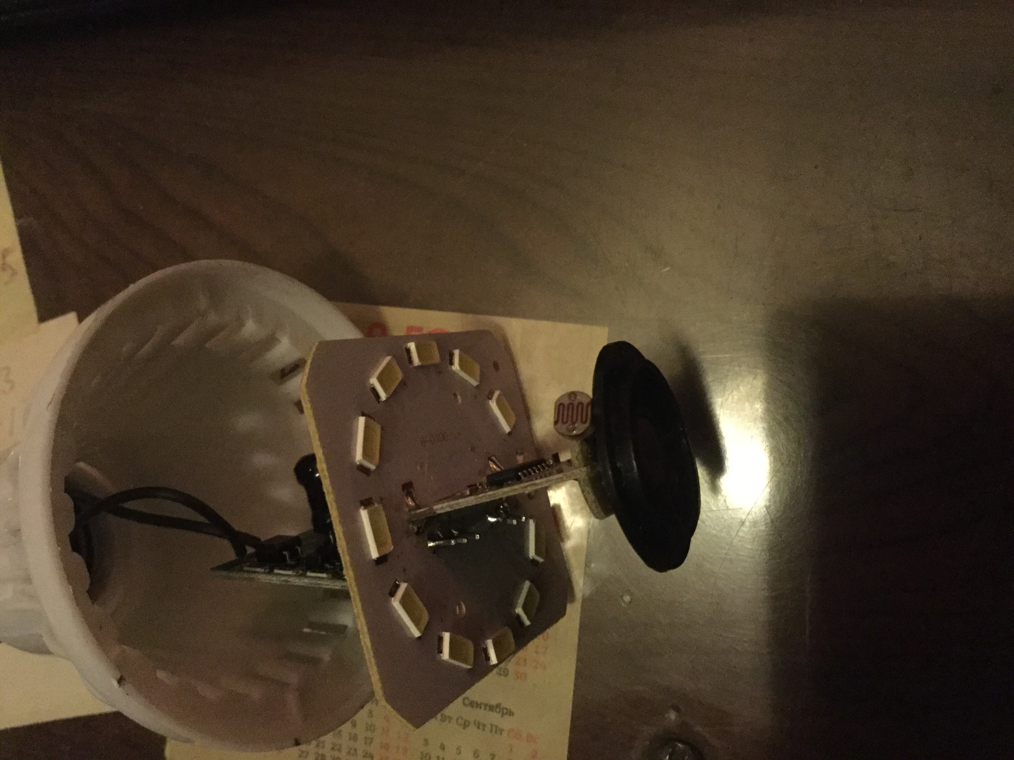

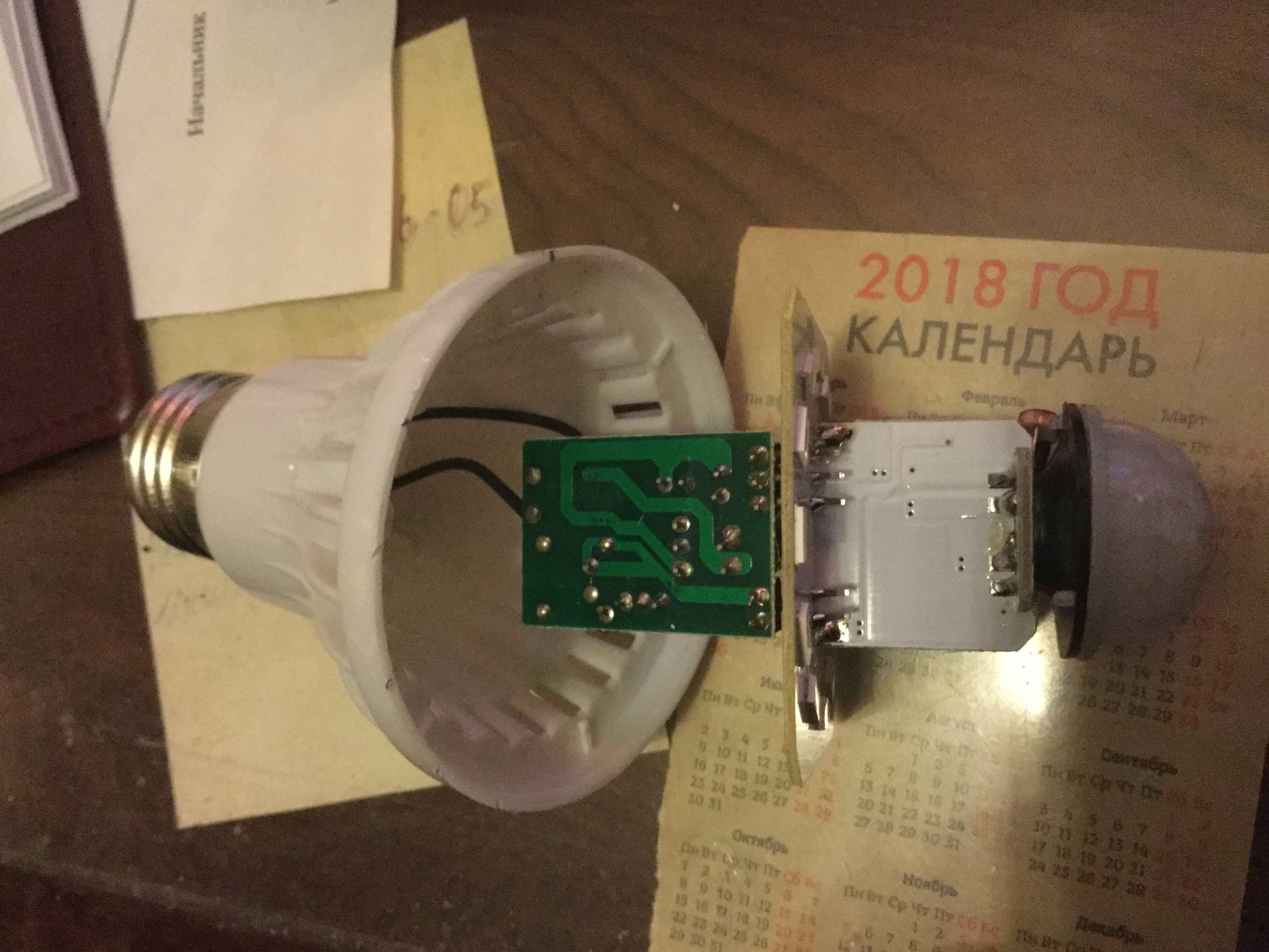

protsay, А с обратной стороны платы фото можете сделать, и саму лампу, чтоб целиком входила в кадр. Так как по этому фото не совсем понятно, где у нее верх, низ, перед, зад. Р.С Немного разобрался. Слева драйвер, посередине плата со светодиодами, а справа датчик, который мозги пудрит. Попробуйте сделать фото еще и платы светодиодов со стороны светодиодов и с обратной. как получится, чтоб понять где эту дуру отключать. У меня немного другие датчики.

Пыхтачок, Там два датчика, один по центру чёрной фигни, закрывается колпаком, а второй сбоку

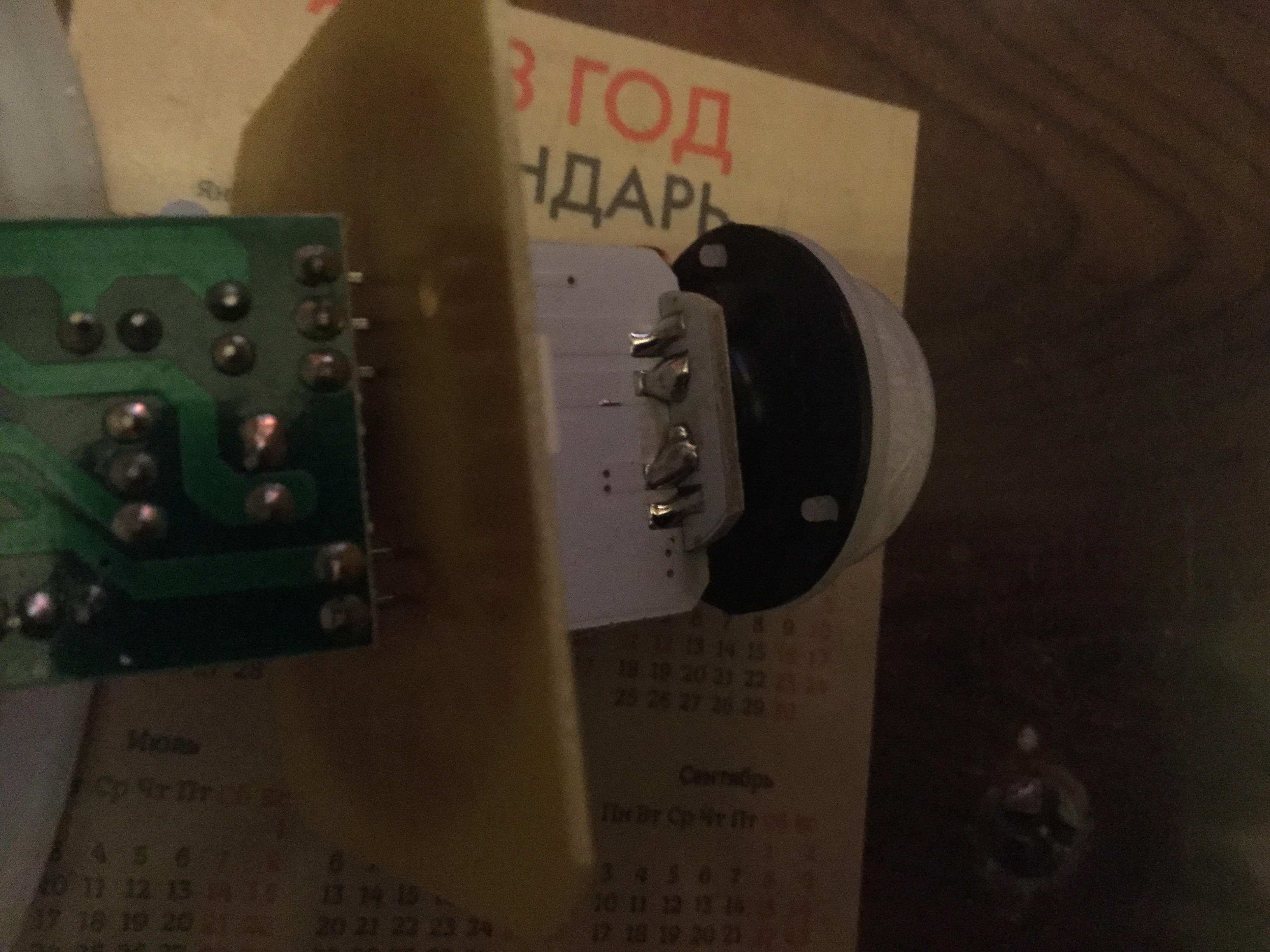

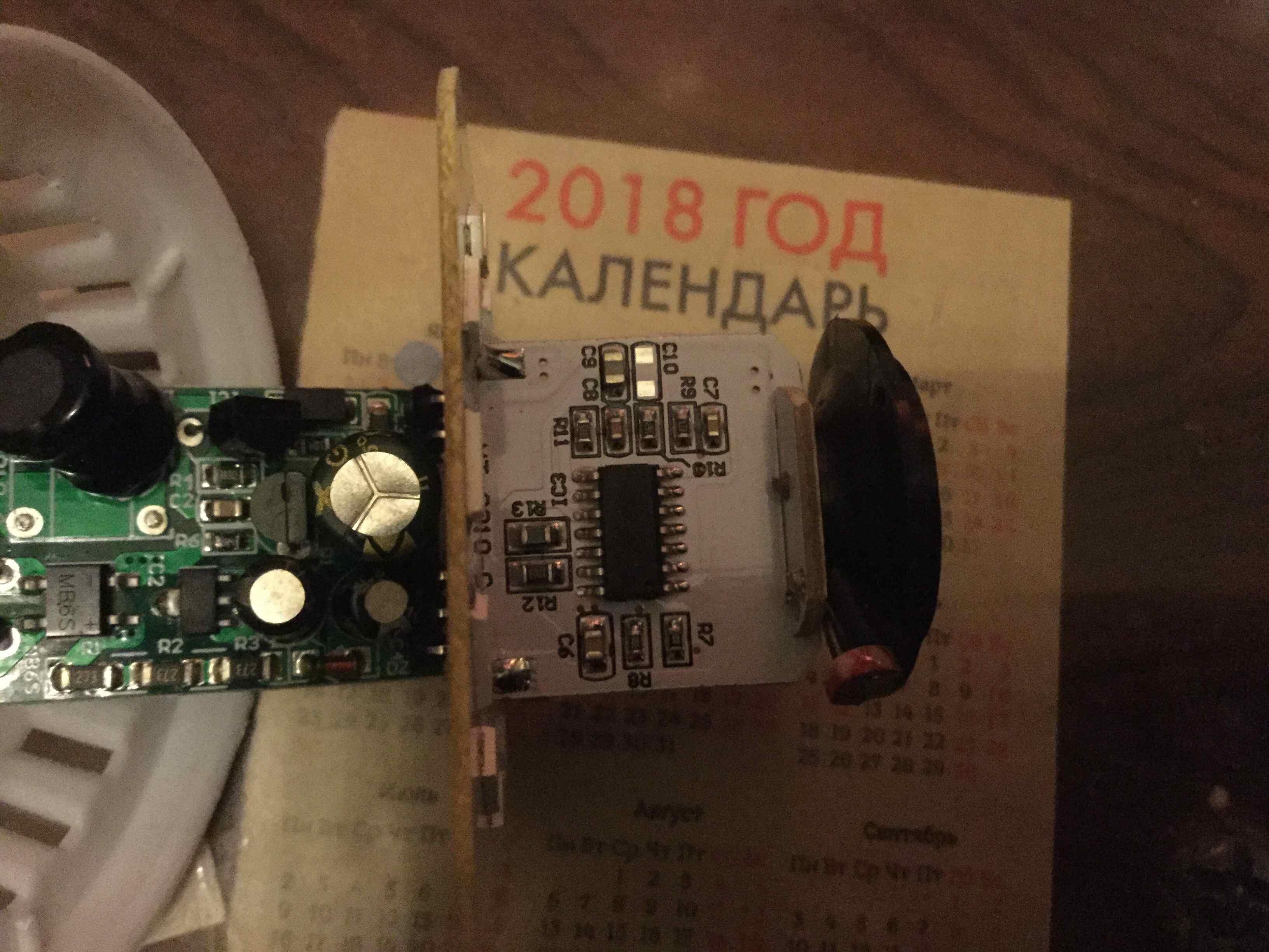

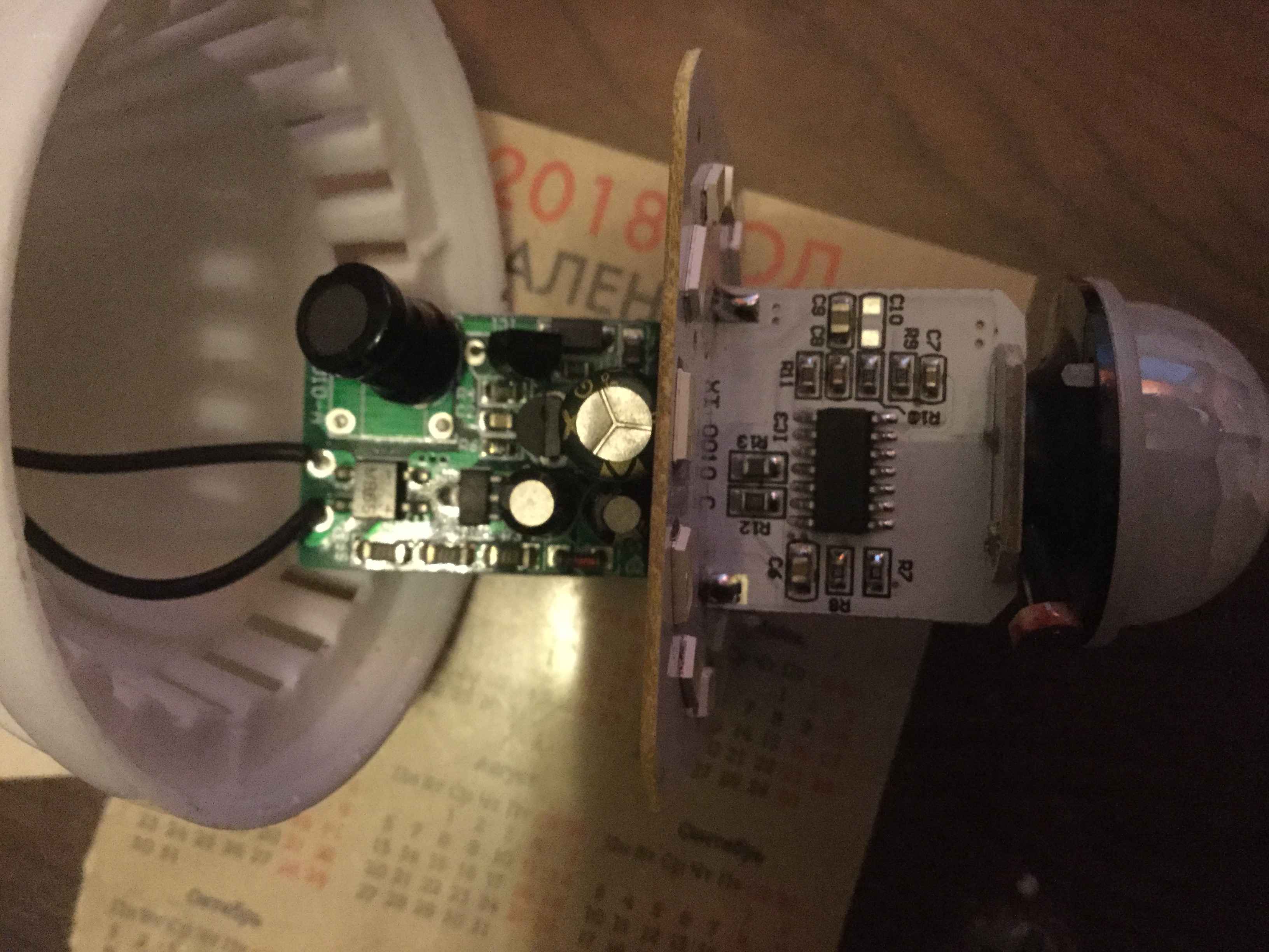

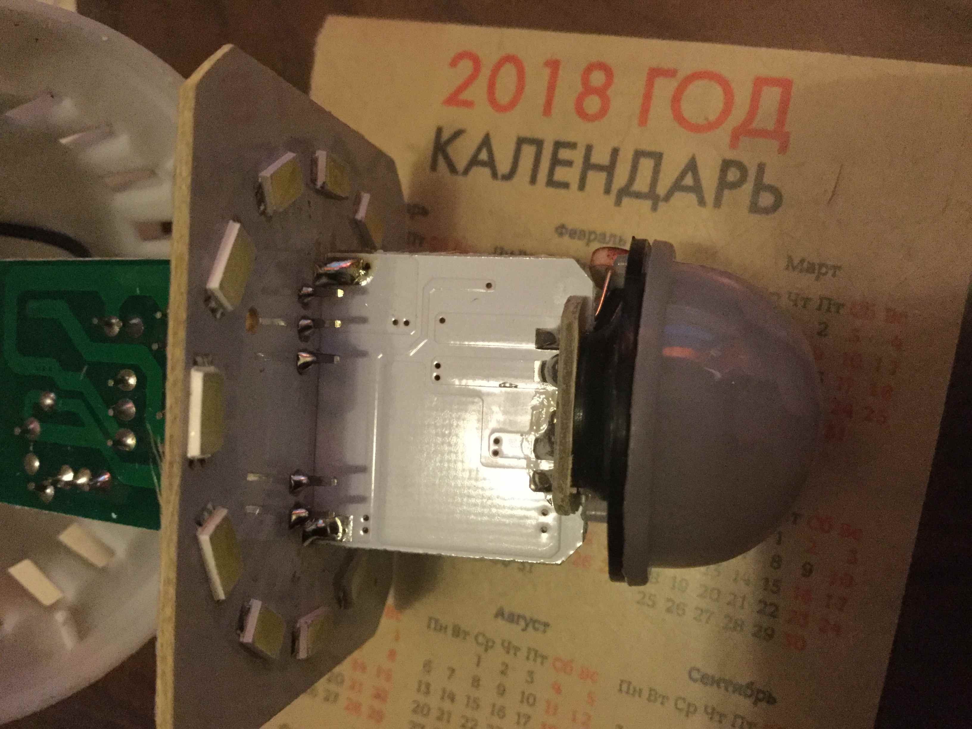

protsay, Так. Будем разбираться. Плата с шляпой, что стоит со стороны светодиодов, это и есть сама мозгопудрилка. Чтоб ее отключить, надо определить, какие концы идут на ее питание, и концы, которые коммутируют включение светодиодов. Попробую по фото выяснить это. Хотя с тестером в руках это было бы сделать и проще и быстрее. Сверху под колпачком это фотодиод датчика движения.А сбоку не видно, что за хрень. И вопрос еще, там реле есть или управляющий транзистор между колпаком и платой??

Пыхтачок, вроде нет транзистора или реле между шляпой и платой где микросхема . Мне бы или датчик движения отключить, либо все датчики отключить, что бы просто лампой была, либо расширить зону срабатывания датчика движения. Хоть какой то толк будет, лежит уже два года(((

Примерный расклад такой. Белая плата, что со стороны светодиодов, она имеет четыре вывода, по два с каждой стороны. Два вывода, это питание платы датчиков, а другие два коммутационные. осталось выяснить с помощью тестера, где какие.
