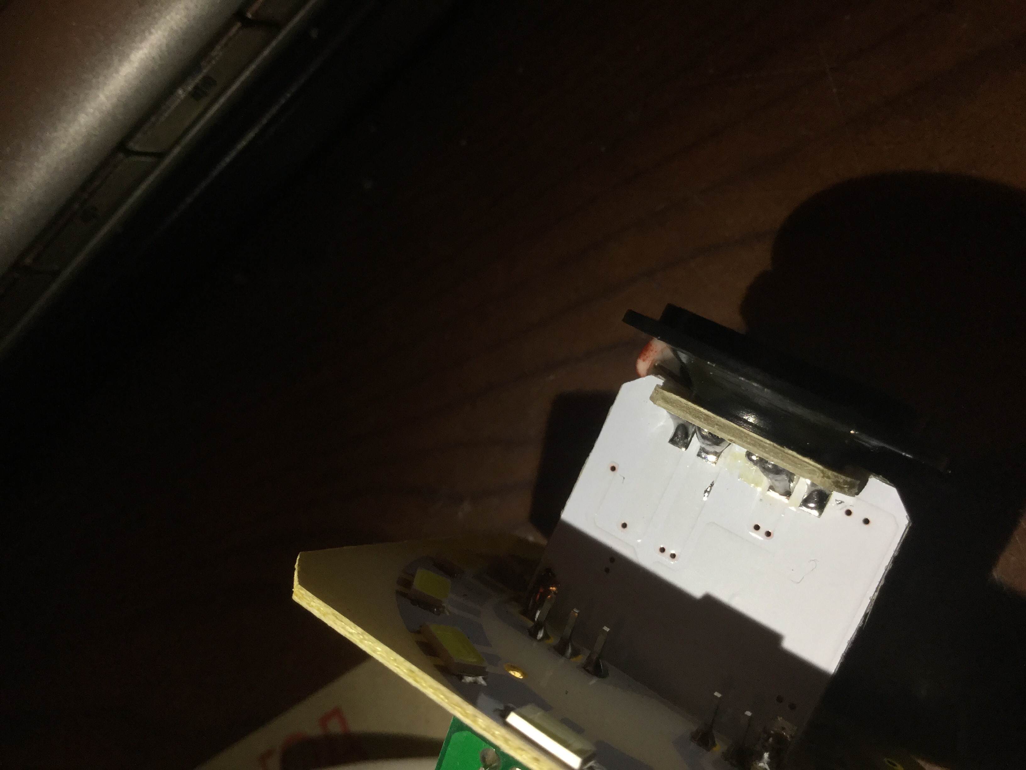

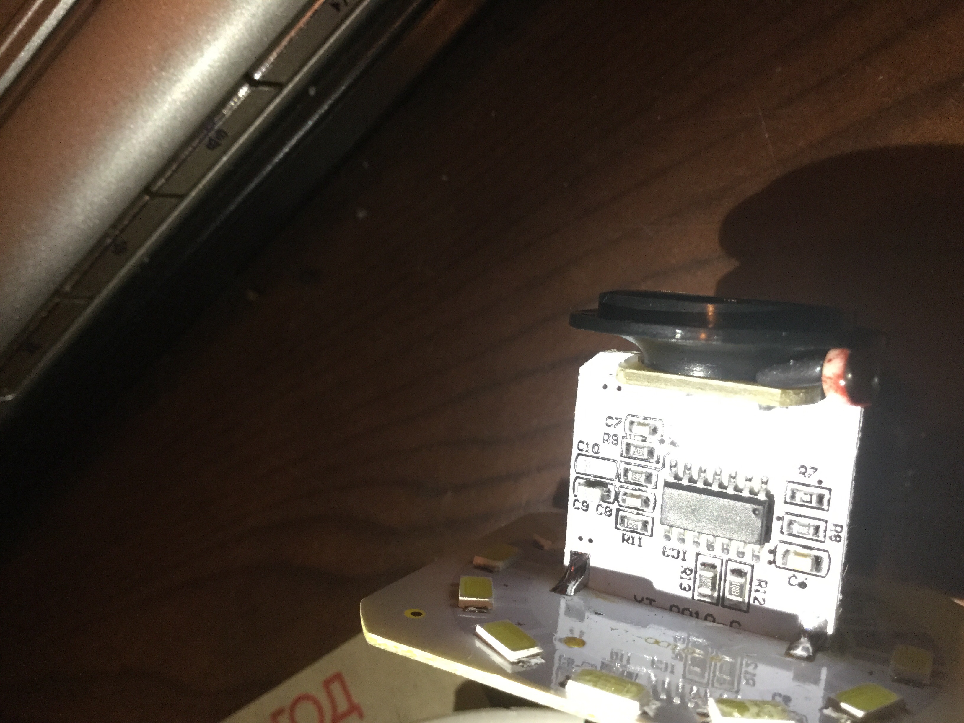

protsay написал: вроде нет транзистора или реле между шляпой и платой где микросхема
Да на фото не видно нихрена, что там.

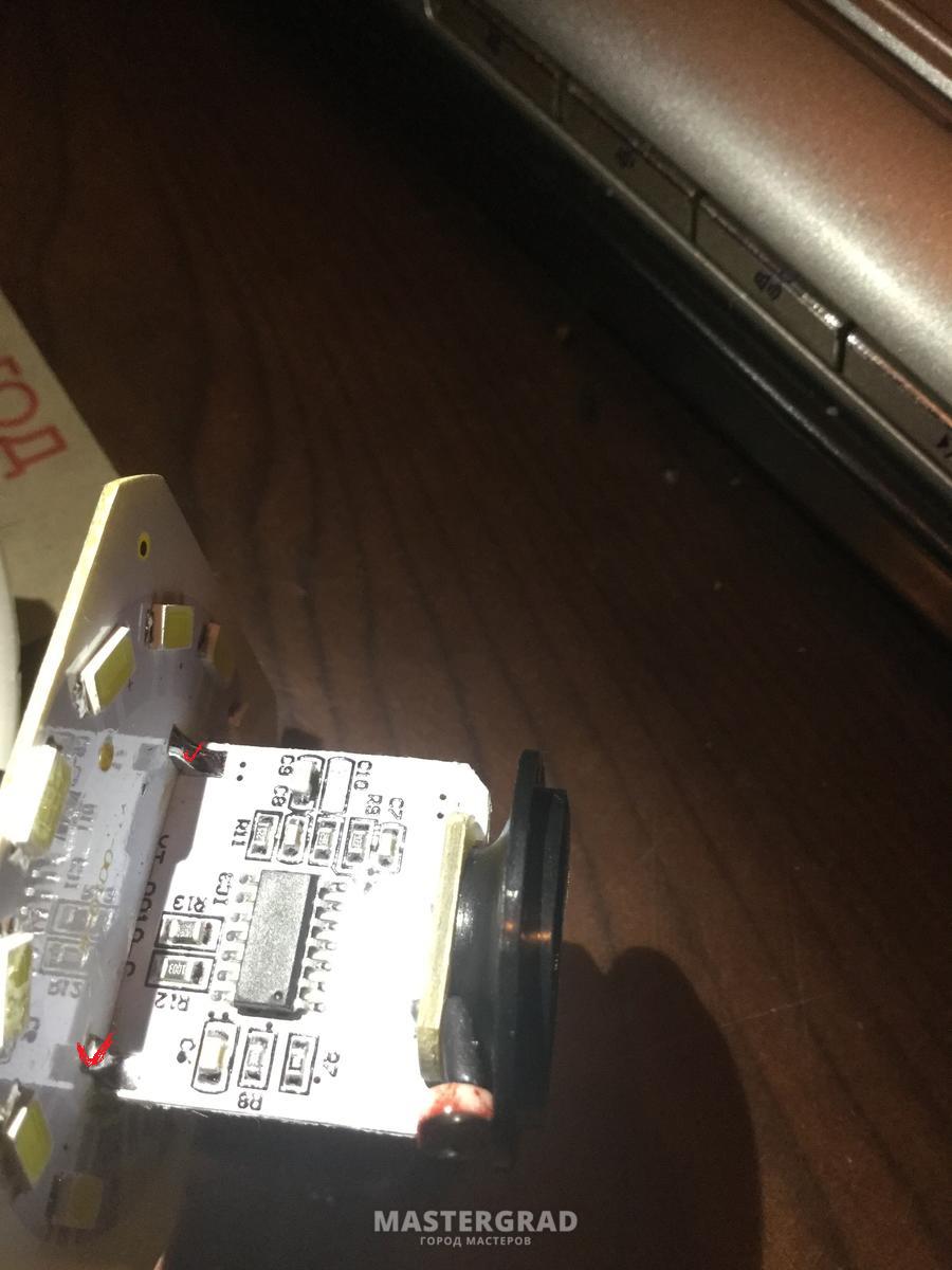

Пыхтачок, Добрый вечер, понимать бы, где чего мерить, и где переменный, а где постоянный? Ещё бы тестер не спалить бы)))

protsay написал: понимать бы, где чего мерить
Белая плата, что стоит перпендикулярно плате со светодиодами, у нее два вывода с одной стороны, и два с противоположной, этими выводами она припаяна к плате со светодиодами. Нужно измерить сначала на одной паре выводов, установив тестер на напряжение не ниже 250 вольт и постоянку. А потом в этом же режиме измерить с противоположной стороны. Тогда будет понятно, где входит напряжение для питания платы датчика и где коммутационный выход.

Пыхтачок, Добрый вечер, я правильно понял, что надо померить напряжение между контактами помеченные красным?
