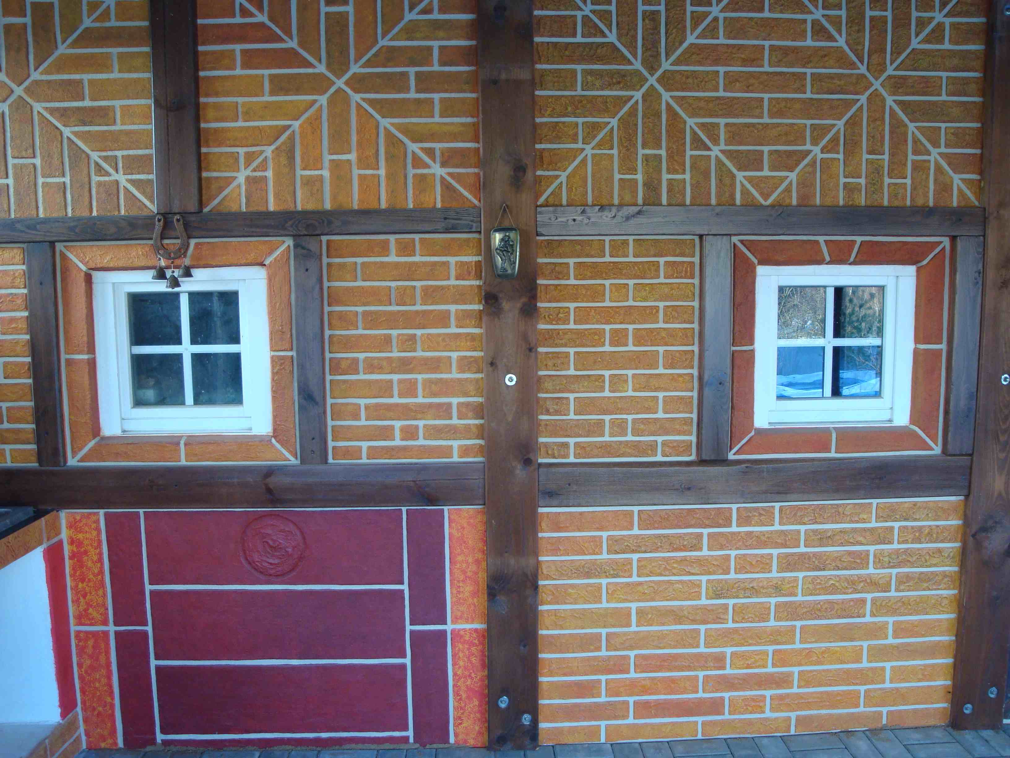

Итак, обещанный результат (покрашено пока начерно).
По словам мастера, процесс достаточно геморройный. При отрывании скотча многие кирпичи повредились (особенно сырой раствор), пришлось на следующий день латать гипсом.

Maxim S, Хорошо получилось. Как реальный кирпич.

отлично и экономия оооочень ощутимая

Ну раз уж пошло некропостерство, то вставлю свой пятак. Делал по технологии ТП из первого поста. Получилось всё супер. Бодяжил теплон пополам с юнисом.На следующий день затирались большие и острые неровности.Затем всё очищалось, грунтовалось и красилось. Швы не выделял, ибо это лютый гимор. Самое тяжёлое и долгое - это разметка и нанесение скотча.Скотч, кстати, пришлось резать вдоль, тк уже 16 мм не нашёл.Нанесение раствора на 20 м2 заняло два вечера. По деньгам это дешевле готовой плитки от 15 до 25 раз.

nadegniy, а вы думаете, что наклеить готовые кирпичи будет очень быстро и разметка под них не нужна?

Разметка не нужна, а вот наклеить и швы оформить на 20 квадратов минимум два дня.
Habar написал: Скотч, кстати, пришлось резать вдоль, тк уже 16 мм не нашёл.
В магазинах где всё для покраски авто можно поискать. Там узкий скотч в моде.
