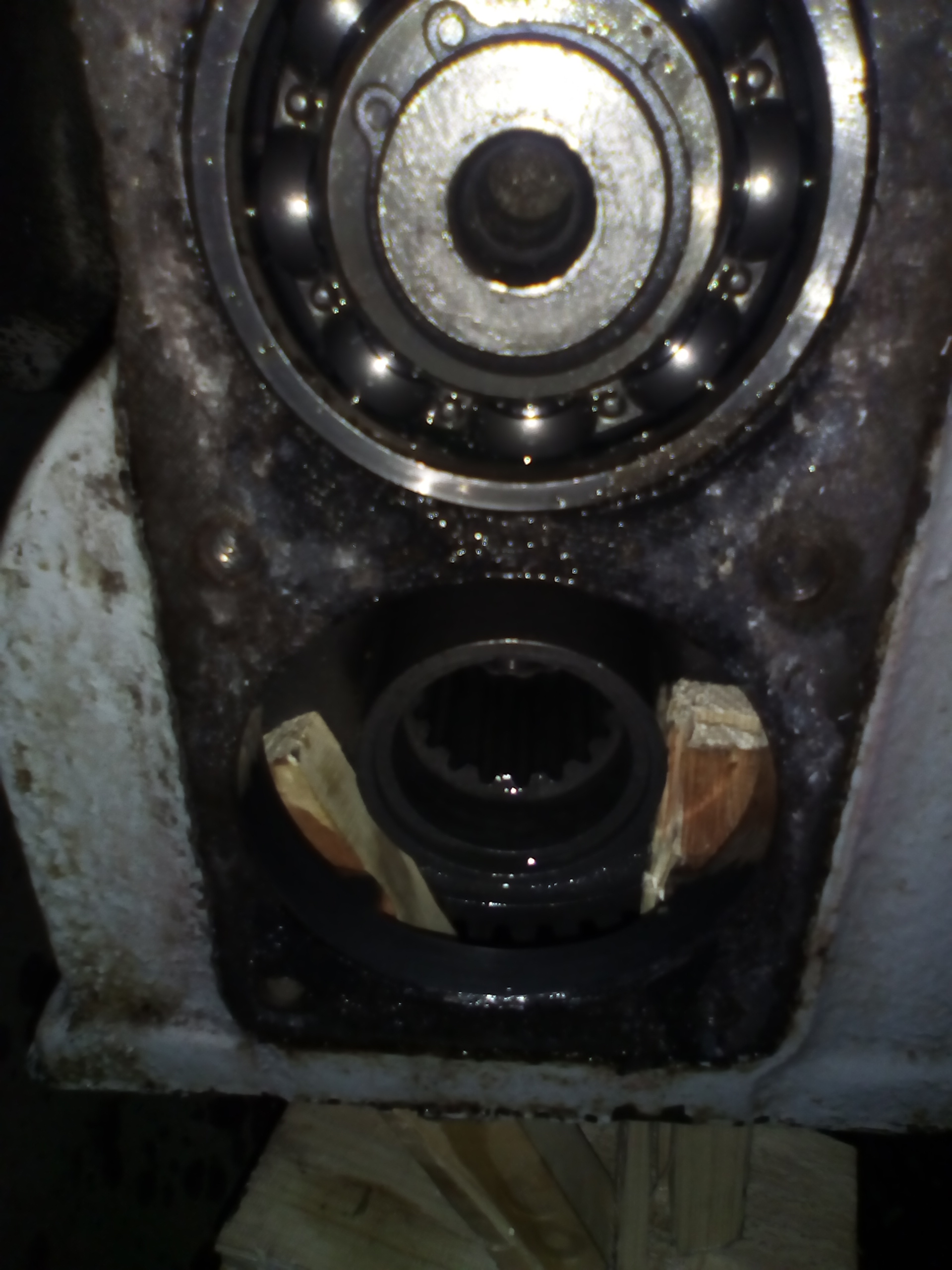

kanol, стопорное кольцо нужно снимать при разборке или после демонтажа

На фото видно подшипник застопорен пружинной шайбой. Шайба сходит спокойно, ну и подшипник с посадки...

Вот фото с глубин сайта. Подробностей что то не помню, давно было.

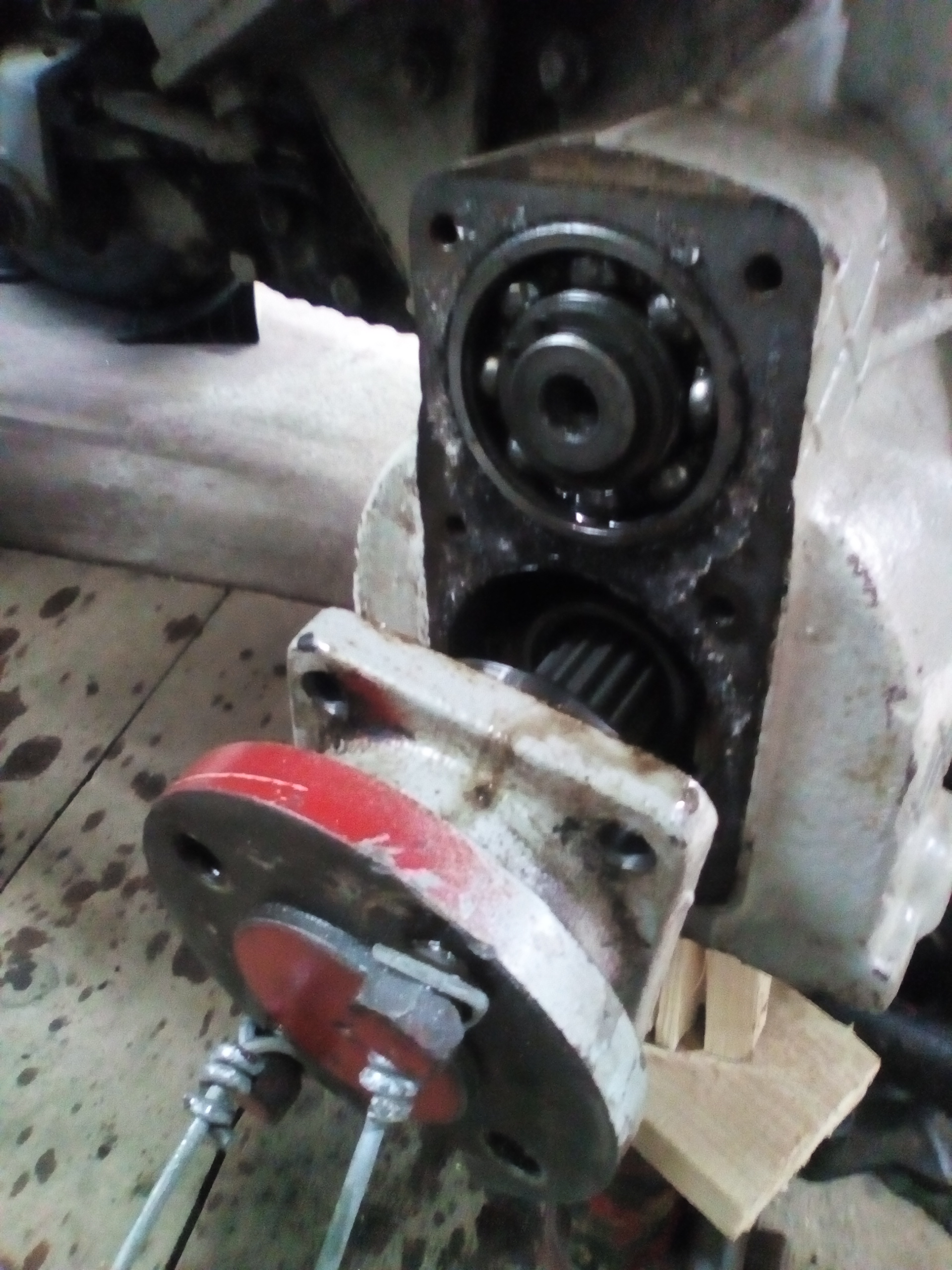

олег краснодарский край,Привет.Есть фотки демонтажа сальников бортового редуктора Т-010.

Сальников два. 1.2-45х65

КВиталий, Привет,сп за подробный отчёт.
