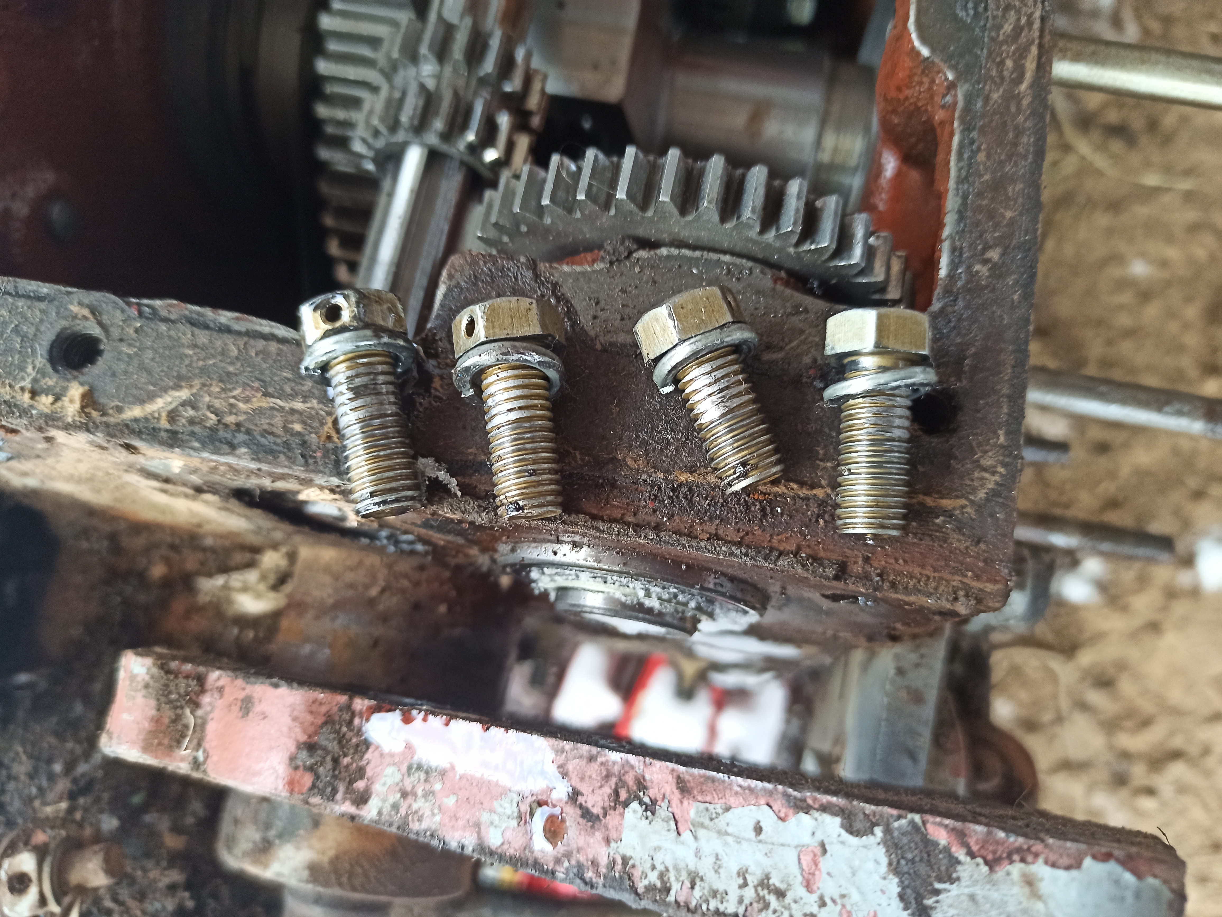

Саныч, СПС большое, не нашел ни чего. Мне бы вынуть тормоза, дальше думаю справился бы. Я снял правую бортовую. А диски снять не могу. Как их вынуть??? Понимаю что держит их тяга или как назвать :killyourselfbywall:

Наврно я разобрался, в чертежах они снимаются по шпилькам полностью блоком с корпусом. Разбирал лет 20 назад без интернета и не помню. Ребята, Саныч ВСЕХ с наступающими, счастья, здоровья, удач и ни каких поломок

Всем с Новым!! Вот закончились муки по демонтажу дифференциал а, главное разбирал лет 18 назад, без интернета, сейчас измучился, не помню только вспомнил когда вместо шплинта оси социалистов вынул кусок гвоздя, потерял и не мудрствуя вставил, отходил и дальше будет ходить, болты диффера 4 шт крутились от руки, но проволка шплинтовая свое сделала, собираюсь убрать гравера а болты выточить новые с конусом под шестерню шляпку как колесные и шайбы прогнуть под конус, мне кажется одна чуть ли не из главных проблем, болты не хило ослабли и зазор между шестернями увеличился. Буду собирать пофоткаю. Кто будет разбирать обратите внимание на прокладки металла регулировка зазора, их сверху и с низу не одинаковое количество.что ещё не знаю, остальное будет понятно думаю из видео.

Вот ссылка на видео, буду собирать сделаю ещё несколько коротких роликов. Подскажите прокладки вырубать из какого лучше материала и толщина :confused:

Блииин...Не дай Бог... СергейСтарицкий, Для нашей техники лучше паронита ничего ещё не придумано.. Толщину лучше по старой прокладке замерить.. Терпения Вам и здоровья..

Значит не нужно снимать и тормозные диски... Выкручивать тяги... все снимается в сборе...
