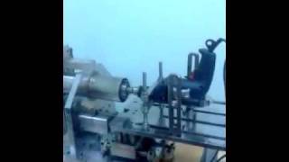

Corbofos написал : Это стенд для многопланового измерения. а не только измерения потребляемой мощности.
при измерении потребляемой мощности как раз и приходится контролировать кучу параметров, потому и такой стенд

Если проблема в том что бы дать нагрузку УШМ, то это не проблема, только вот как определить какой должна быть эта нагрузка, и возрастёт ли потребляемая мощность с 470 до 1.2 квт. На видео я даю небольшую нагрузку сетевому шуруповёрту, 13 позиция на муфте.
