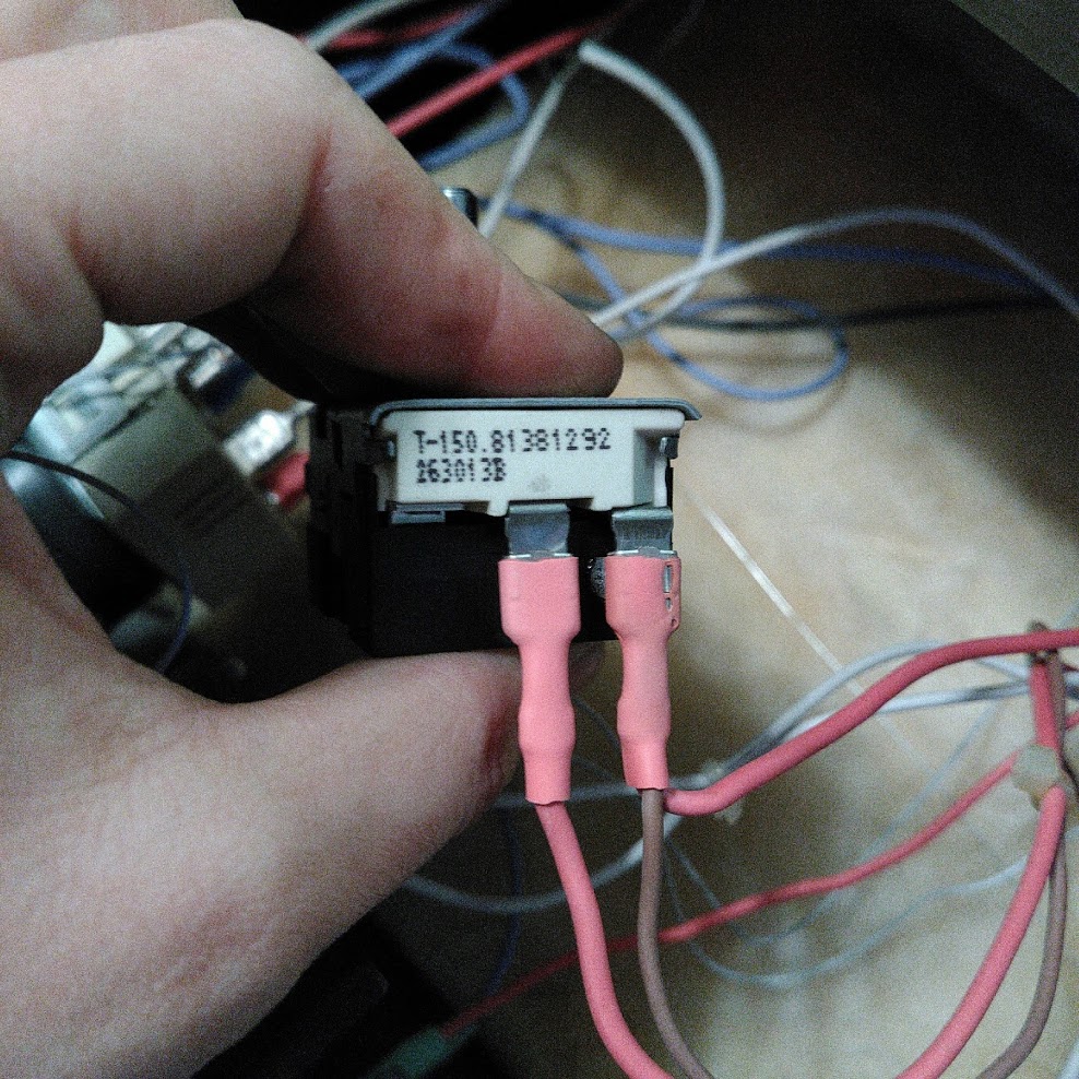

Народ. У кого есть схема подключения проводов к этому переключателю? Я что-то напутал, и теперь у меня не отключается нагрев по достижении заданной температуры.

Sibola, а терморегулятор что показывает во время нагрева?

01.11.2016 в 17:59:51
alex50, ставлю минимум (50-70 градусов). Я купил термометр, поставил в духовку, на 150+ градусов выключил.

02.11.2016 в 00:55:11
....меняй терморегулятор!

06.11.2016 в 13:30:23
Пригорел правый контакт. Внутри всё чисто. Почему?

07.11.2016 в 01:09:04
из за плохого соединения!
