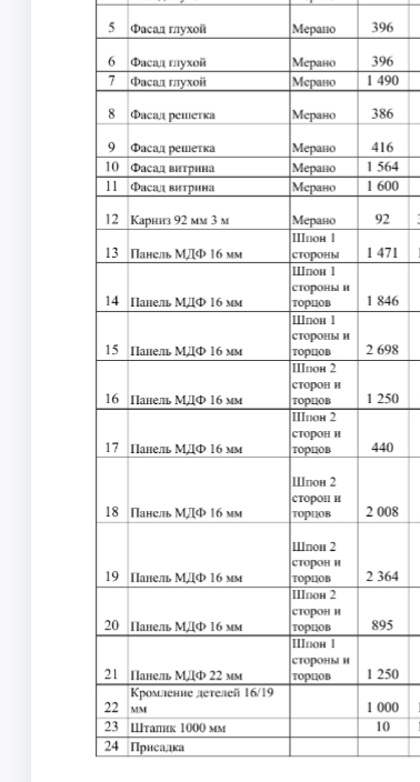

Спикер
Спикер
Регистрация: 13.12.2023
Сообщений: 329
26.09.2026 в 22:15:25
sereza,  догматизм до хорошего не доведёт.1000119423
sereza
sereza

sereza,  есть детали где нужна двухсторонняя фанеровка, а есть где не нужна или необязательна. Огромное количество индивидуальных пр-в где в прайсе есть односторонняя фанеровка. Так зачем обязательна двухсторонняя? Я тоже хочу себе сам фасады и столешницу сделать, по методу который вы советуете молотку. Какой мне нужен инструмент для этого нужен?

sereza,  я конечно в пр-ве не копенгаген, но у меня как-то в голове рисуется так: сначала из мдф напилить заготовки, потом на торцы бруски приклеить, потом плоскость сделать, потом фанеровать, потом в размер сделать и калёвку сделать. Так или не так? Если примерно так думаю наждачной только вы можете обойтись.
