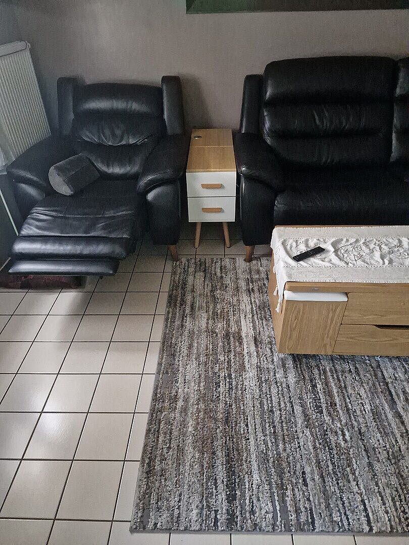

Здравствуйте ! Задумка собрать тумбу в угол между диваном и стеной (недалеко прибор отопления). Тумба - сам каркас из лдсп (корпус и выдвижные ящики - 2 штуки). Сверху (поверх лдсп) мебельный щит из цельноламельного дуба (крышка). А также лицевые панели выдвижных ящиков - также мебельный щит из цельноламельного дуба.
Размеры крышки (дуб) = 800 х 350 мм Лицевая сторона для выдвижных ящиков (дуб) = 350 х 250 мм такого плана тумба
Лдсп корпус имеется. Заказываю дубовый мебельный щит в размер (крышка и лицевая). Есть такое желание. Покрываю их маслом. После масла, прикручиваю вверх дуб к лдсп. Лицевой дуб к шкафчикам лдсп.
Хотел бы узнать ваше мнение. Идея нормальная ? Или возникнут ПРОБЛЕМЫ В ДАЛЬНЕЙШЕМ ? вроде размеры небольшие щитовых заготовок.
Хотелось чего то изысканного. Частицу более теплого, уютного. А не этот весь холодный и дешевый лдсп ) Тумба в целом нужна для нужд !

24.09.2026 в 20:40:19
молоток написал 24.09.2026 в 20:23
Наверняка поведёт. Правильная просушка натурального дерева, да ещё и дуба - крайне нетривиальное занятие. Лучше что-то другое придумать.

24.09.2026 в 20:46:19
Вадим М, Да, Вадим толщина 20 мм

24.09.2026 в 20:49:01
Вадим М,  Спасибо за ответ ! Понял вас, то есть сочетание не очень хорошее, и пожалею с такой выходкой. При перепадах влажности, тем более сейчас скоро отопительный сезон Дуб будет играть выгинать и т.п. как не обрабатывай и как не крепи его. Принял.
А что можно кроме ЛДСП в виде верха (крышки) использовать ? А также фасад для выдвижных шкафов ? На ваш взгляд. Хотел теплого чего то природного, Но опять этот ЛДСП в мебели ))
