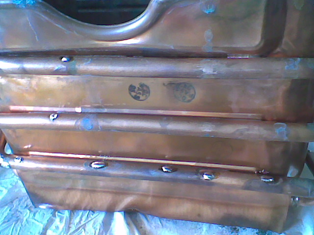

Чтобы не получилась [клевета](http://заведомо ложная порочащая информация или распространение заведомо ложных сведений, порочащих честь и достоинство другого лица или подрывающих его репутацию.), использую вопросительный знак. Как это можно объяснить? *Nano**-технология, давшая название колонке, применена при производстве одного из основных элементов колонки — теплообменнике нового поколения, используемом в этой модели. Сам теплообменник произведен из высококачественной меди по уникальной технологии Exotermic. В процессе подготовки материалов медь приобретает особые защитные свойства на молекулярном NANO-уровне, благодаря чему теплообменник становится максимально защищенным от высоких температур, прогорания и возможности возникновения окислений, а также не требует нанесения дополнительных слоев защиты.* А как я их рекламировал:o Купился на эти слова.:mad:
В течении месяца запаял несколько теплообменников(около шести) данной колонки(возраст около трёх лет). В каждом из них от одной до 10(!) дырок. Теплообменник бывает покрыт зелёными "веснушками". Ковырнёшь - оттуда струя. Первый раз грешил на блуждающие токи, но когда они пошли потоком ..............:confused: Даже на самых китайских колонках этого нет(ни разу не видел). Такое явление было еще на тех Электролюксах GWH 275
А вот фото нашего нано.

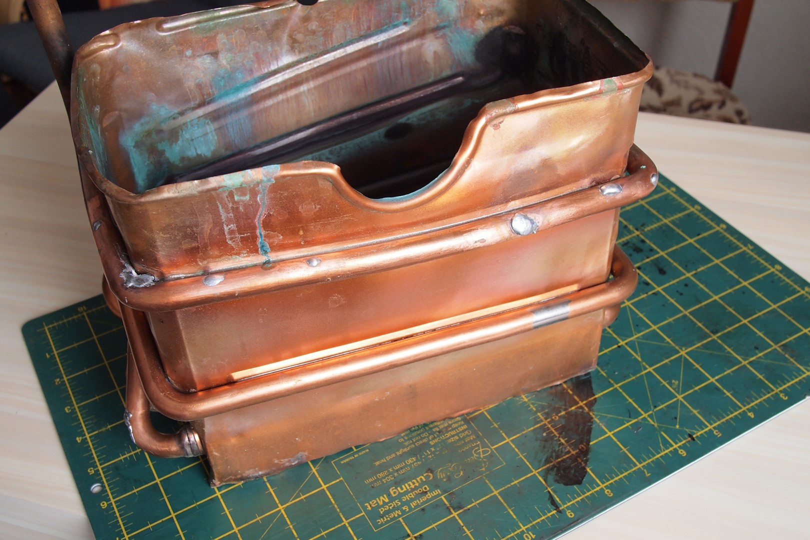

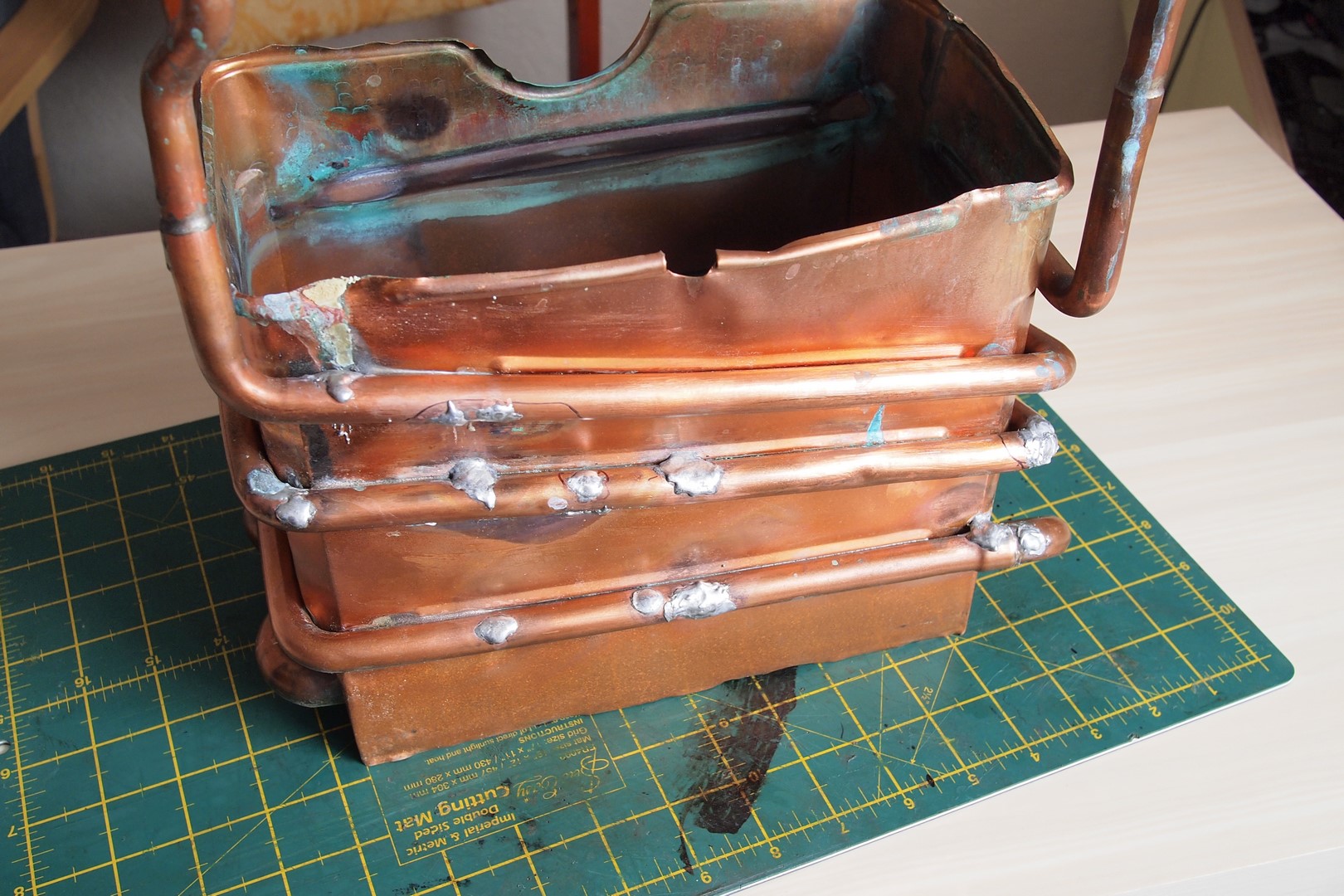

Ещё пара колонок/теплообменников. Всё начинается с зелёной точки.

у нас больше распространена БОШ, та же проблема.Так в чём же дело? как думаете? Что?если не блуждающие токи.Качество меди?

газовичёк, Думаю - вода. Ещё нужна статистика по использованию изолирующих газовых вставок (втулок между газовым краном и подводкой) и разрушением теплообменников. По сути газовая колонка является электрическим соединителем между водопроводом и газопроводом.

777ke777 написал: Думаю - вода.
Что же тогда эта вода не влияла на предыдущую/старую колонку? ИМХО, однозначно
газовичёк написал: Качество меди

Electrolux GWH 265 ERN Nano plus туда же!

Аналогично Electrolux GWH 285 ERN Nano, четыре года теплообменнику. Заменил на Тульский, посмотрим сколько продержится.
