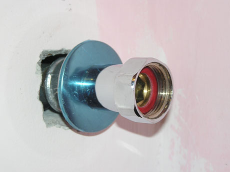

Помогите совсем начинающему. Хоть и "говорила мне мама" что каждый должен заниматься своим делом, но нет, решил сам поставить полотенцесушитель. Все бы ничего, но как не приворачиваю из под гайки "американки" течет. Два вопроса к профи:
  1. Зачем внутри американки шестигранник?
  2. Я правильно понимаю что американка на ПС наворачивается без льна, ФУМ и т.д. т.е. одна прокладка и все?
Пож-та ответьте, сижу жду....

А течет как раз из под накидной гайки. Уже несколько раз снимал , зажимал и потихоньку и посильнее, пофиг. А если сильнее затянуть шестигранник, то накидная гайка туго крутится, прям не знаю что делать теперь.

romku написал : Я правильно понимаю что американка на ПС наворачивается без льна, ФУМ и т.д. т.е. одна прокладка и все?
Американка (собственно накидная гайка) на полотенцесушитель не наворачивается вообще. Она из двух половинок: одна (та, на которой болтается гайка) заворачивается в ПС (возможно, через переходник), вторая (та, на которую гайка накидывается) - в (или на) трубу (желательно через кран). (Можно и наоборот - половинку с гайкой на трубу, ответную на ПС.) Разумеется, эти соединения надо делать с паклей либо ФУМом. Потом половинки соединяются накидной гайкой, гайка туго закручивается руками, без ключа (это если американка с прокладкой - резиновым колечком; если без прокладки - не знаю). Если потом ПС надо снять - закрываются краны (если есть), откручиваются накидные гайки.
Ещё у тебя (на фотке видно) лишняя прокладка - сравни с фото.

2Рыжий Тигра Значит это у меня не американка. Тогда что это? Я фотку выложил. Мне в магазине дали именно для ПС. Может я просто не так ее креплю? Может надо сперва навернуть на ПС гайки, затем за шестигранник затянуть а потом уже всю эту конструкцию присоединять к муфтам, которые собственно у меня из стены торчат?

15.11.2006 в 20:11:06
romku написал : 2Рыжий Тигра Значит это у меня не американка. Тогда что это? [...] Мне в магазине дали именно для ПС.
Ага. Теперь видно хорошо. Это не американка, это просто переходник для трубы. Наверни его на ПС (с паклей/ФУМом), в него заверни (ключом, опять же с паклей/ФУМом) половинку "настоящей" американки (она вот такая), вторую половинку наверни на трубу (с паклей/ФУМом опять же и ключом). Потом соедини половинки гайкой (без всякого уплотнителя, просто руками) - торцы сожмутся, между ними резинка. Всё. Когда надо будет - можно легко открутить.

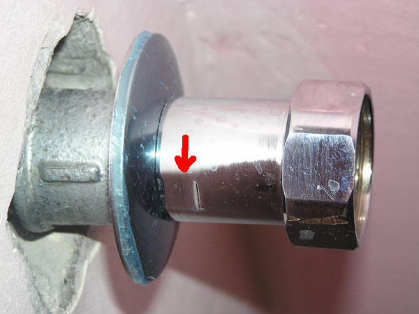

2Рыжий Тигра Спасибо. Если так, тогда американку можно сразу на ПС навернуть. Зачем лишнее звено? т.е. одну часть на ПС, вторую в муфту. Потом половинки соединить. Только вот страшная она эта американка, я хотел чтобы поменьше торчало гаек снаружи. Спасибо, теперь все понял.
Вот разобрал я эту конструкцию. Надо было сразу. Все таки шестигранник не зря, надо затягивать его. На фото видно.

Не берите то, что Вы видели на моих фотках. Это именно то о чем говорил 26nik. Закручиваешь одно, откручивается другое.

2romku
Нет. не так . Используйте деталь так, как положено .
Обычный соединительный элемент . Идет в комплекте со многими ПС . Часть с наружной резьбой при помощи шестигранника вкручивается В ПС (а не в муфту) Накидная гайка с плоским уплотнением - на трубу . Торец трубы д.б. ровным и не острым . Кстати, в инструкции на ПС это усе есть :)
