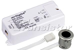

Подскажите, подойдет такой http://www.transistor.ru/catalog/reference/020211/ ИК диммер ?
Он разве работает через амальгамму?
jek
jek
Регистрация: 16.02.2006
Липецк
Сообщений: 7990
21.02.2017 в 09:57:20
Alex RR, вероятнее всего, нет. Амальгама почти полностью отразит ИК-излучение от подносимой к датчику руки.

Сообщений: 39
23.02.2017 в 21:50:45
А как же у автора темы такой работает. Вот кстати его вариант, но в России такого не нашел:https://www.youtube.com/watch?v=p19ye63rjhw
