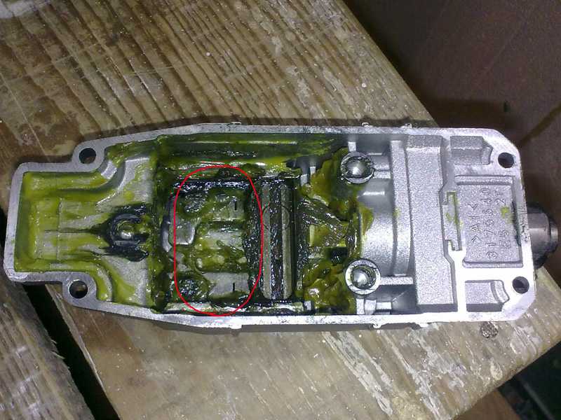

Сборщики 50-х и 51-х Макит направляющие для толкателя штока выходит не парятся для 3-х(10-х) стран правильно выставлять выделил на фото Журавчик-а красным цветом и из-за этого народ жалуется на кривой рез, болтание штока, у кого-то читал пилка с одного края к ролику сильней прижимается. В своём пробовал их регулировать и хотя люфт у них для регулировки не большой, но можно у штока завалить угол и болтанку сделать поперечную, а смазку точно не жалеют на два срока не менее закладывают.;) В свой чуть в районе направляющих и качелей штока с молебденом Партером промазал. Но что-то вреда от неё пока ни какого, но и пользы тоже.
